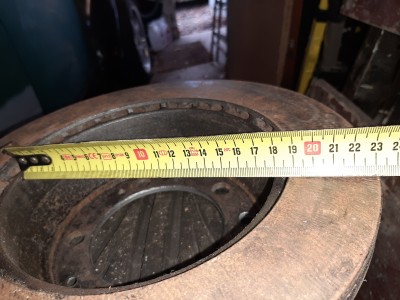

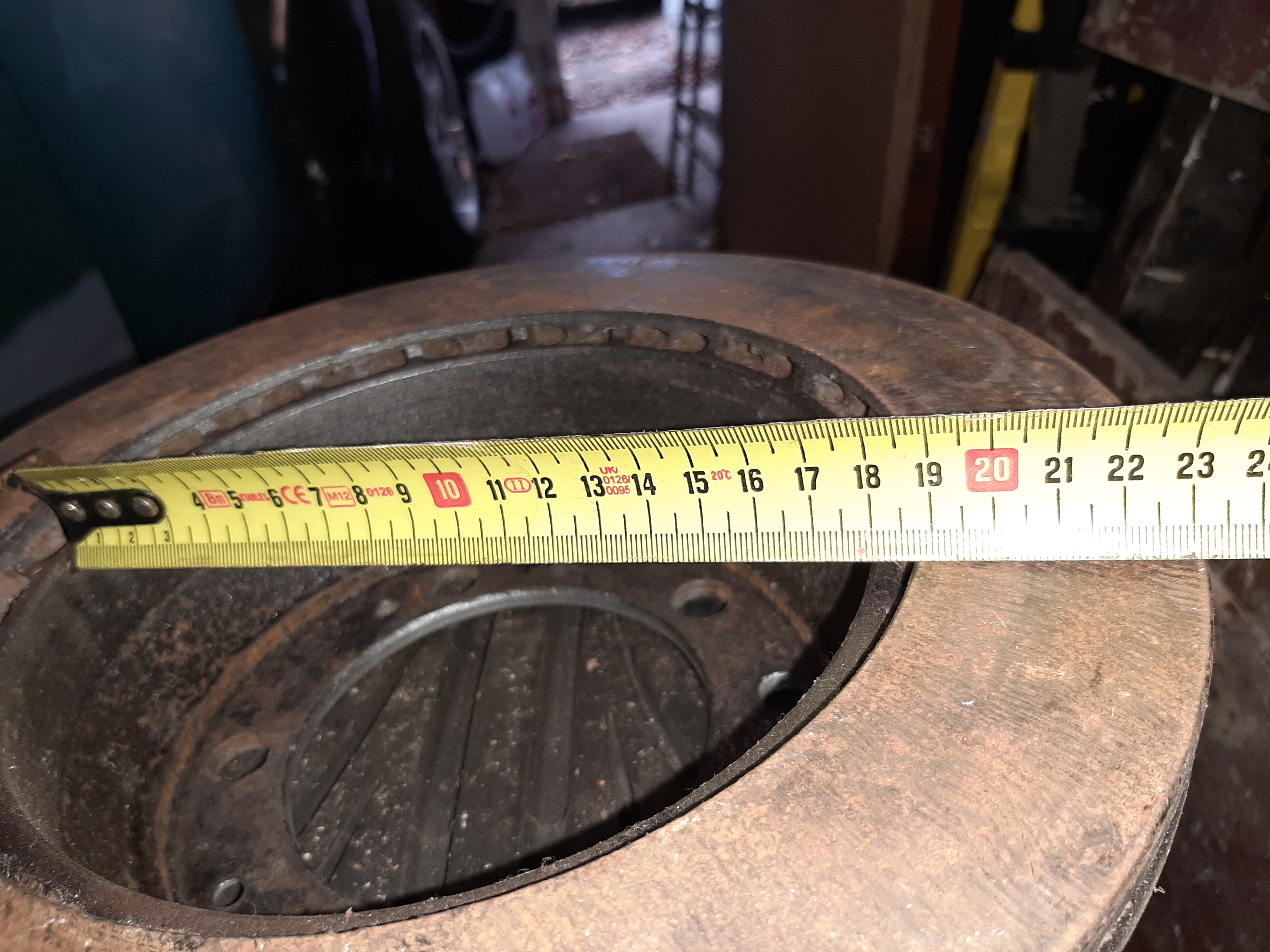

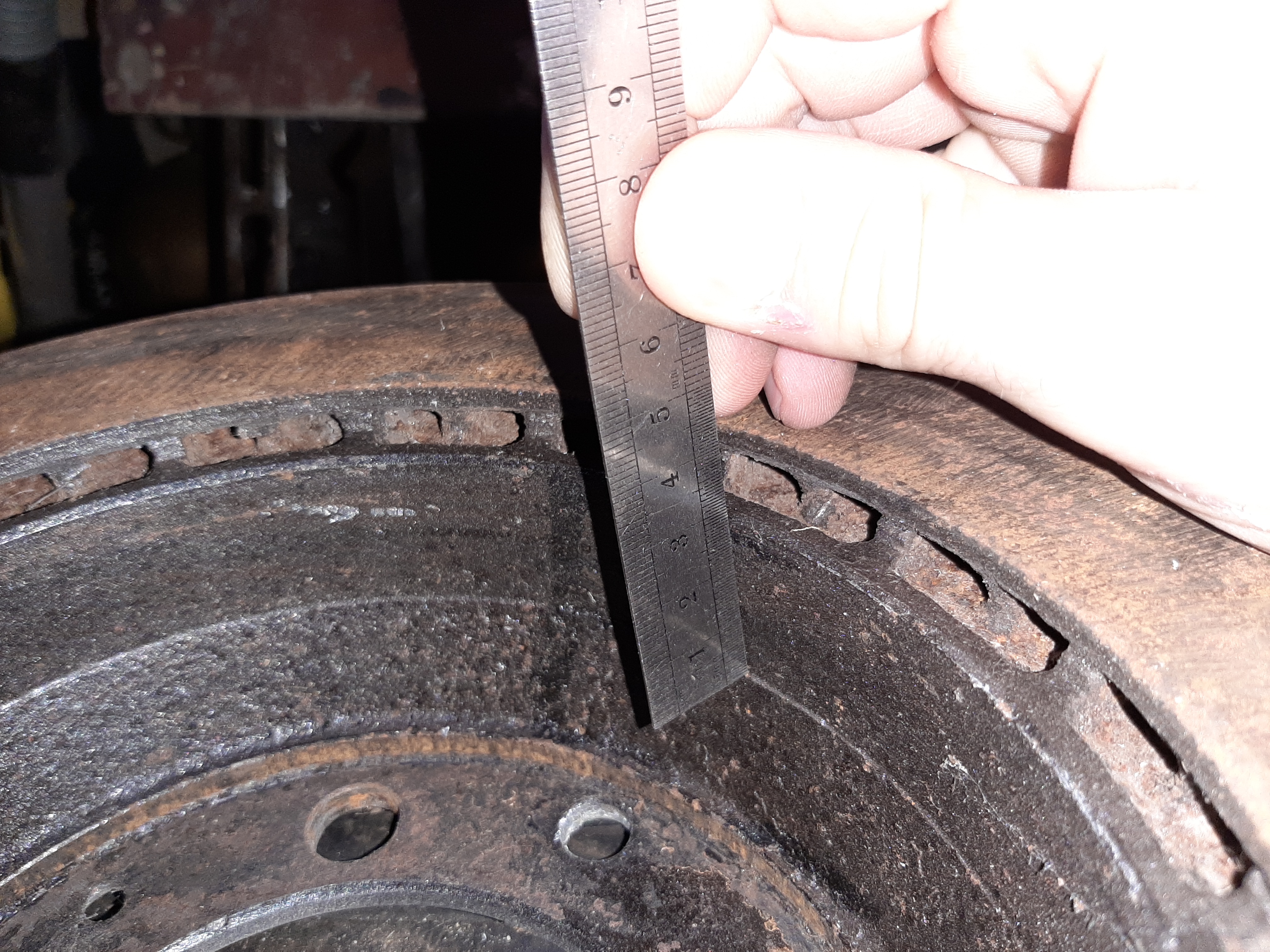

Messages : 2694
Re: Pièces pour freins ar 944
Les réponses en images.
Rappel, je suis en train ar de 944-2 atmo donc bras alu et largeur voie +4cm.

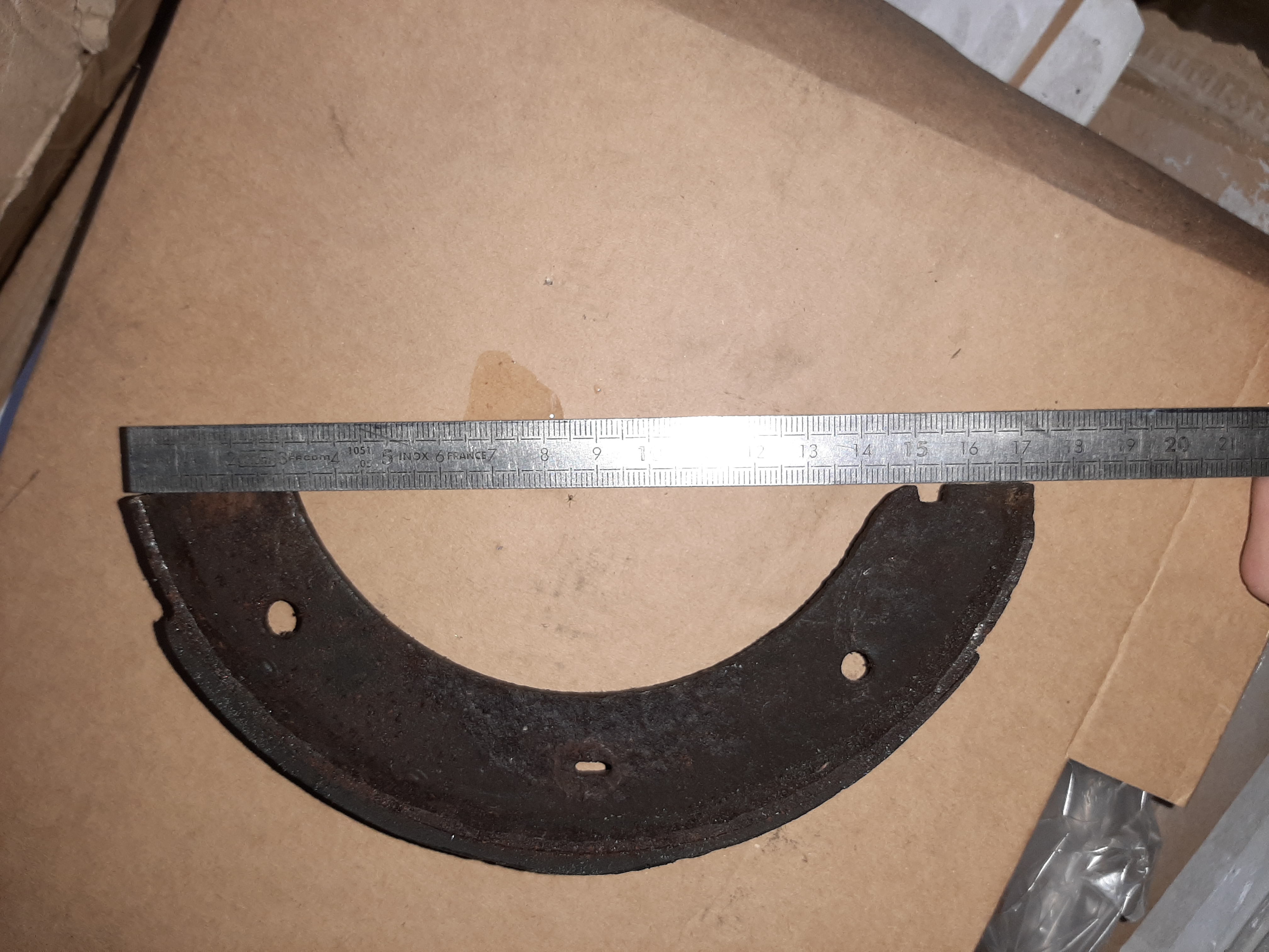

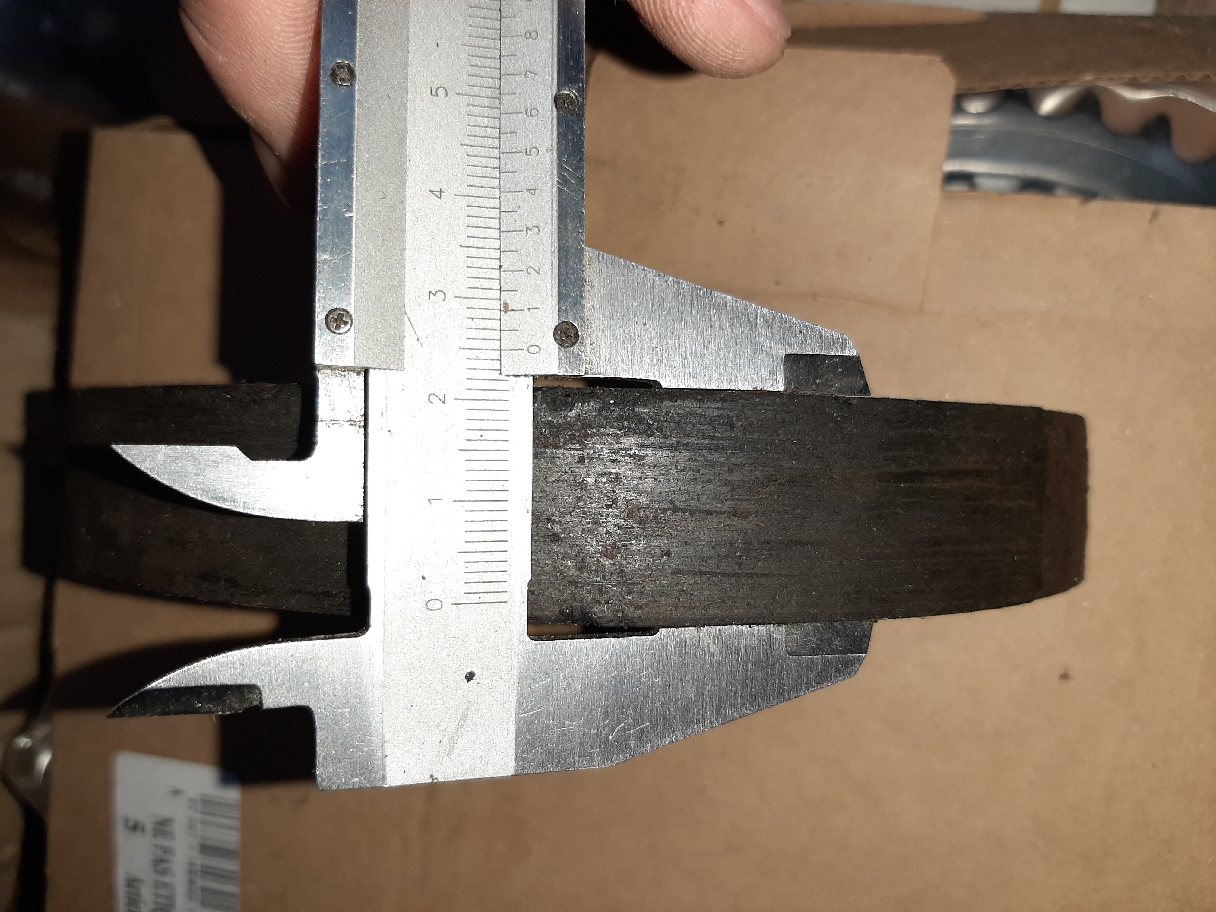

J'ai retrouvé les mâchoires de mon train arrière..
Intérieur disque 180mm x 27mm
Mâchoires 170mm x 25mm
