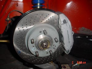

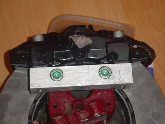

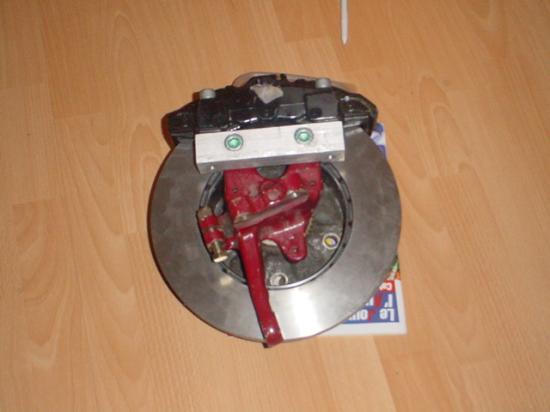

quelques photos de freins 996 AR sur fusée de 944, le tout pour cox. Les cales sont 100% identiques pour etrier AV de 996 et diques de 996:

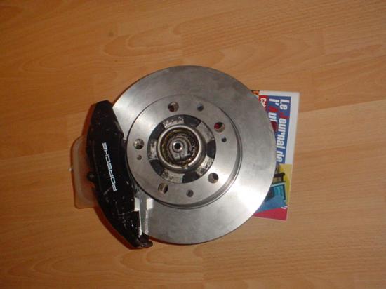

Et enfin, disques et etriers AV de 996 montés sur cox!
voilà!
C'est ti pas beau!!!
il te faut faire réaliser une cale pour centrer le disque sur le moyeu AV également.
A ta dispo
Marc
