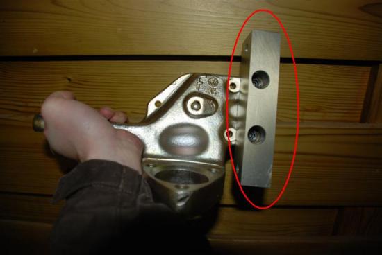

Hello tout le monde!
alors j'explique mon cas...je suis actuellement
en freinage 944 donc j'ai des platines d'origine
modifié avec rajout d'une platine support
d'etrier 944... midification classique
jusqu'ici tout va bien
mais un ami me propose des pinces 996 (4 pistons)
donc ma question est la suivante:
auriez-vous les plans pour faire la platine
que l'on vient fixer sur celle pour les etriers 944
comme sur la photo qui suit
merci d'avance...

c'est le montage que j'ai ! bon le mien est pour une 1200, fusée cox, mais le principe est le même.
Les miens partent en usinage cette semaine. J'ai pris moi-même les côtes... mais les plans sont restés vers la cox...
donc fusées cox 1200, disques et moyeux 944 atmo, étriers 996/Boxtser arrières
Ok super Benoit!
tu pourras m'avoir les plans ???
ca serait cool :wink:

Tu as raison, les diamtres et épaisseurs diffèrent. c'est pour ça que rien n'existe dans le commerce et que j'ai pris mes cotes moi-même.
Au niveau de l'épaisseur, le disque 944 fait 28mm, l'écart entre des plaquettes neuves 996 est de 32mm.
C'est comme si les plaquettes étaient usées d'environ 30%... suffisant pour une cox !
Pour les plans, je veux bien te les passer, mais pas sûr que ça monte, le montage étant spécifique à MA voiture, tous les usinages (moyeux, entretoises et pièces) sont faits maison...

Messages : 6124
je te l'envoi dès que je le récupère...
