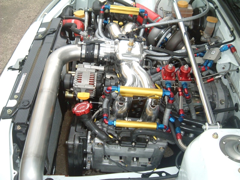

Quand tu as vu ça, tu te dis qu'un peu d'angle n'est pas très grave par rapport aux accélérations latérales et freinages.

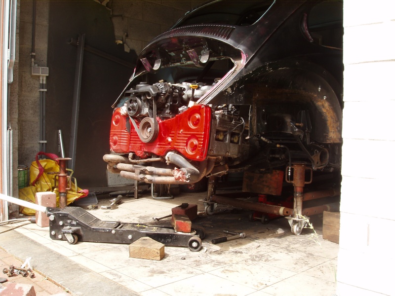

bon, ca m'a stressé cette histoire d'angle, je me souviens que j'avais deposé le moteur sur la palette comme il était monté dans la voiture avec un leger angle,
j'ai cherché dans mes photos et j'ai rien trouvé qui m'aide alors je suis allé sur le site qui me reboost quand j'ai besoin de motivation
rogerclarkmotorsport.uk
et j'ai regardé toutes les photos de gobstopper, leur impreza
et voilà je suis rassuré, un angle encore plus prononcé que dans mon impreza
un stress en moins!
un stress en moins!

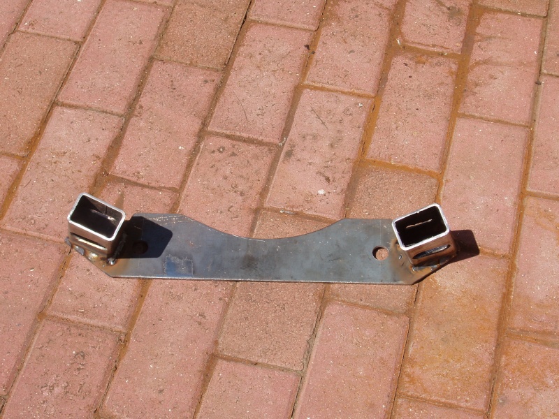

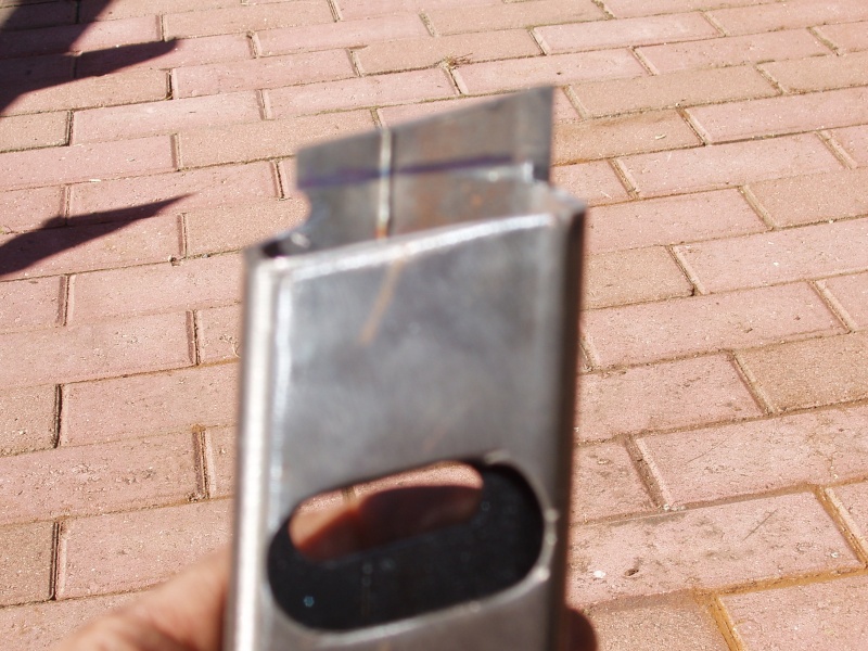

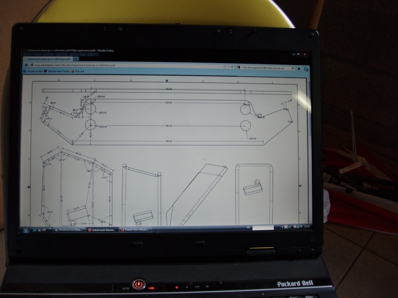

vu que la mecanique est en place, je commence le support moteur,
je pars du plan fournit par subarugears.com
mais je ne perce rien car mon moteur est plus en arrière et plus haut aussi

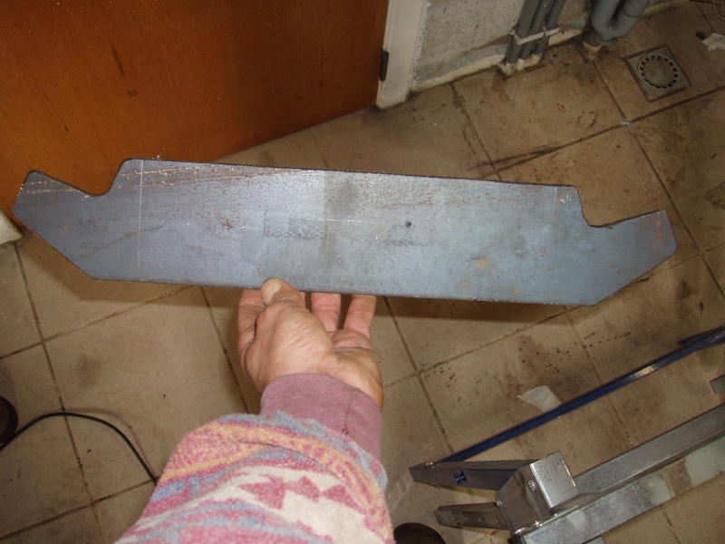

tracé sur la plaque 5mm comme recommandé par le site

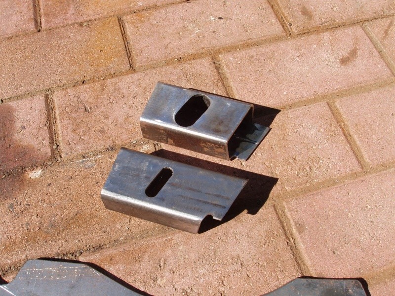

decoupe
après ajustement et modifs voici les élements du support prèt à etre soudé
les supports silentblocs

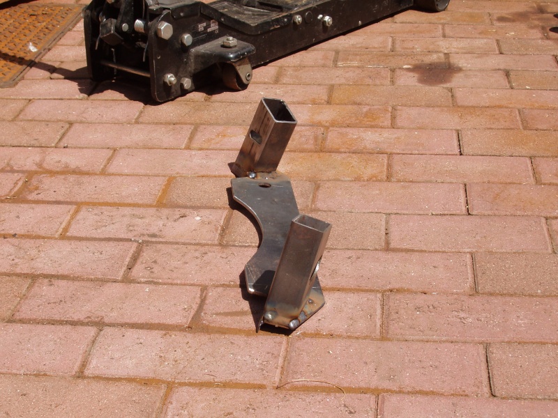

voilà, il est soudé!
et bien sur je l'ai monté et j'ai retiré la palette
pas de panique, le fil de fer autour du silentbloc c'est juste pour le tenir en position, je dois en monter des nouveaux en urethane, et encore un peu modifier le support

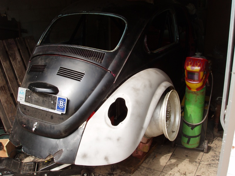

et juste pour le fun, j'ai monté un des bras porsche, une jante et une aile,
top délire!
je vais la débaptiser, fat ass!!
les ailes sont des +4 , va me falloir du +10cm!!!
quel cul!
j'adore, c'est vraiment comme j'imagineais

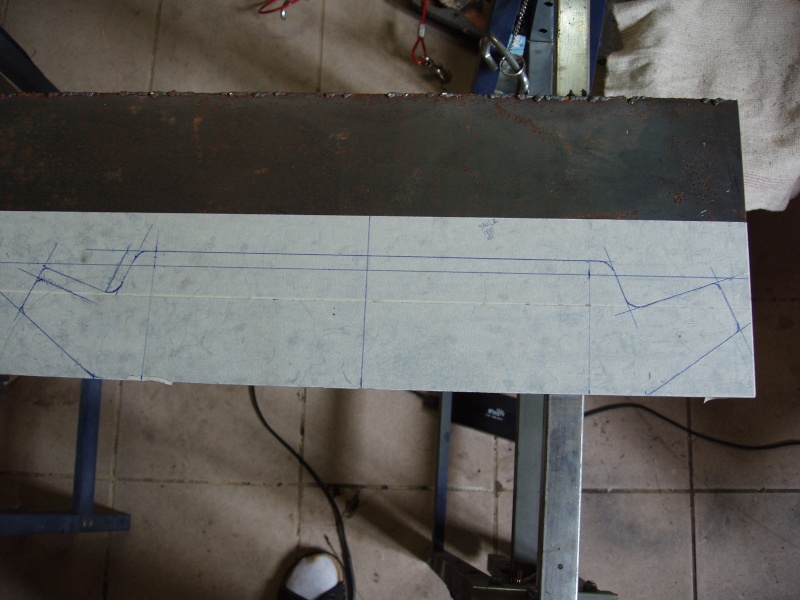

decoupe

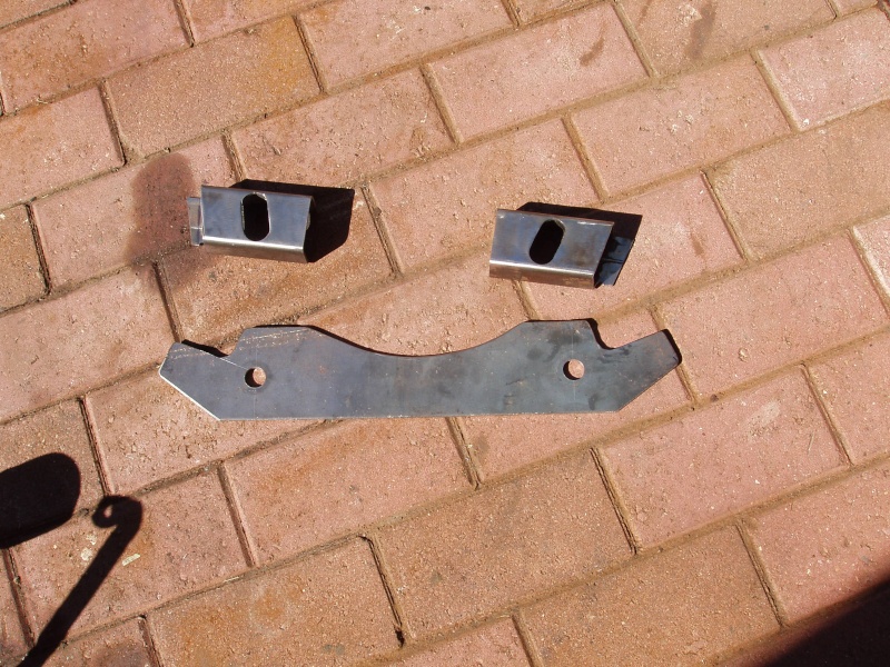

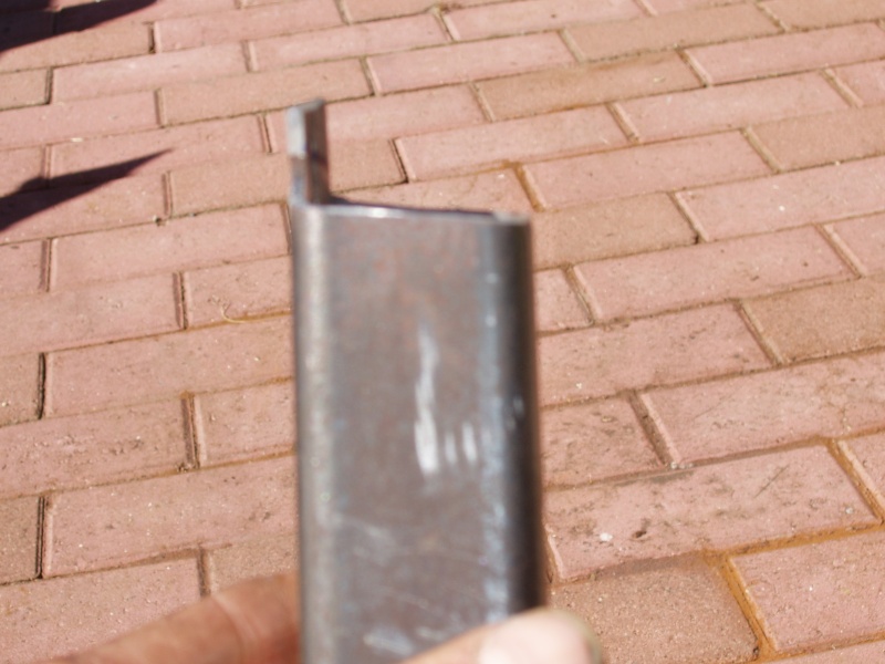

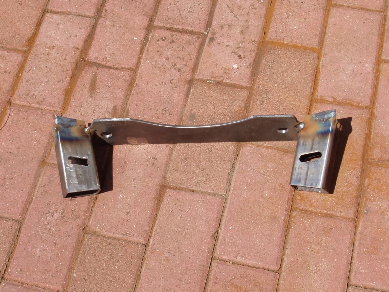

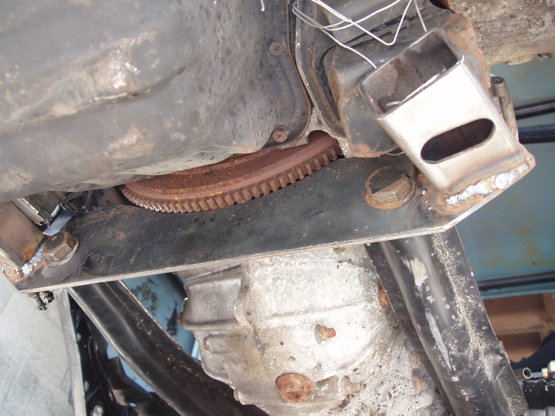

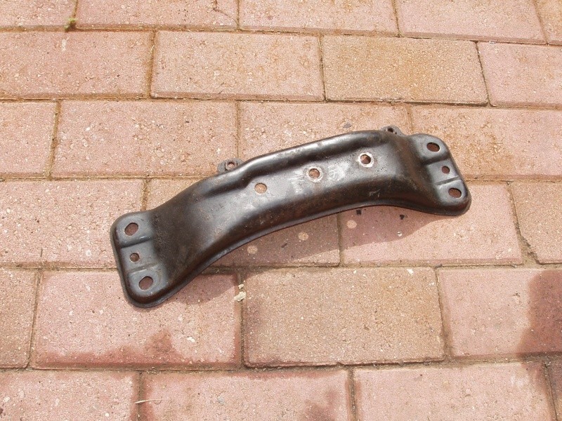

j'ai commencé à cojiter pour le support nez de boite et je vais partir de l'élement d'origine subaru
top délire!
quel cul!

par contre j'aime moin les jantes qui dépassent trop et j'aime pas les ailes en +10...
Re: scooby 1302
les gouts et les couleurs sont dans la nature, moi j'adore!
le choix des jantes est definitif, il se pourrait qu'il y ait une evo modif des bras alu mais elle sera toujours large et basse, comme la 1303rs allemande que tout le monde ici adore mais avec un look cup année 90
