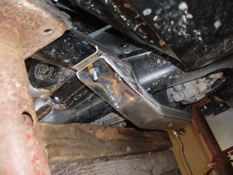

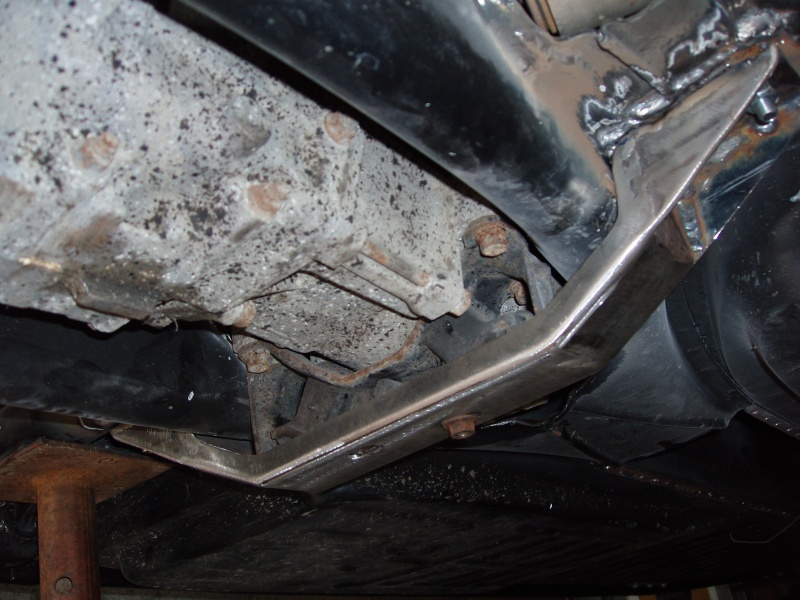

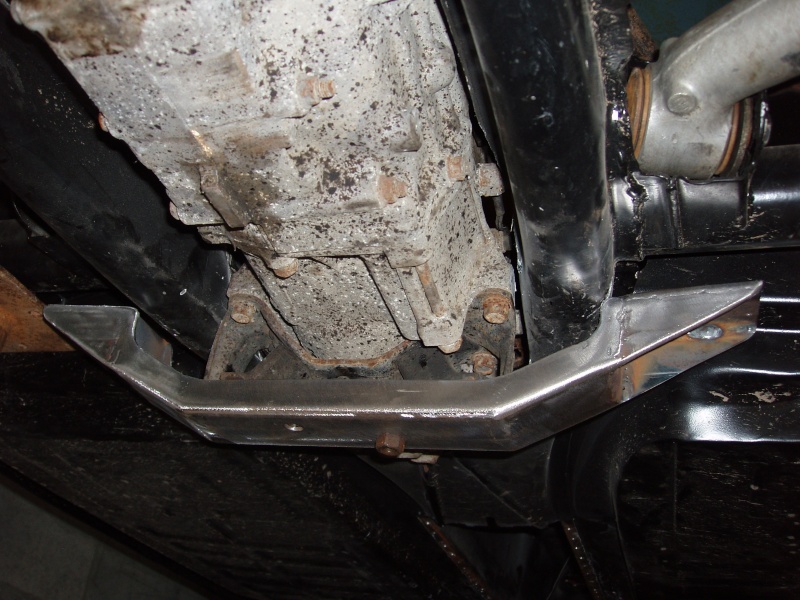

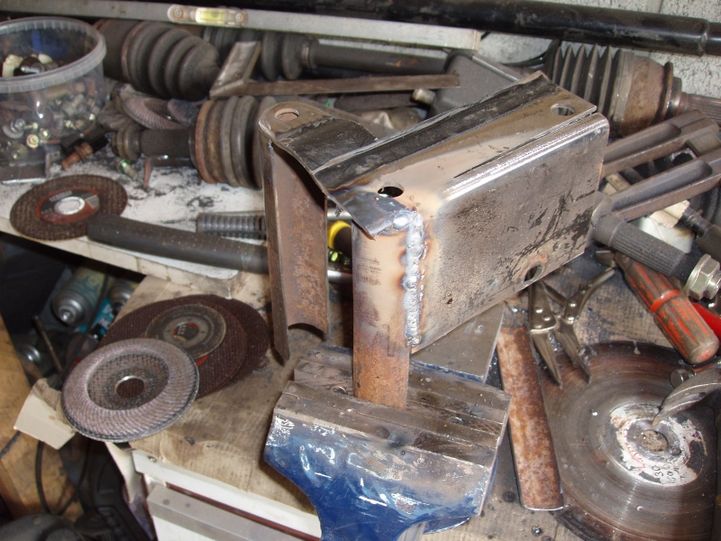

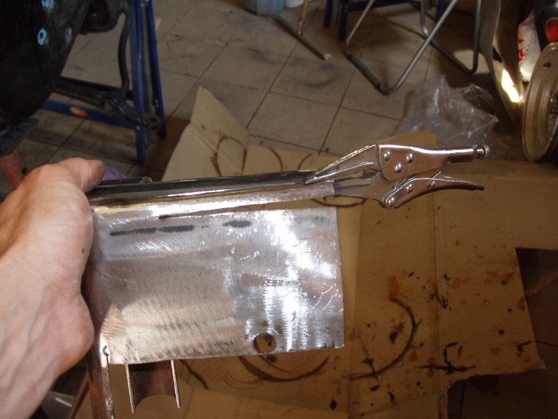

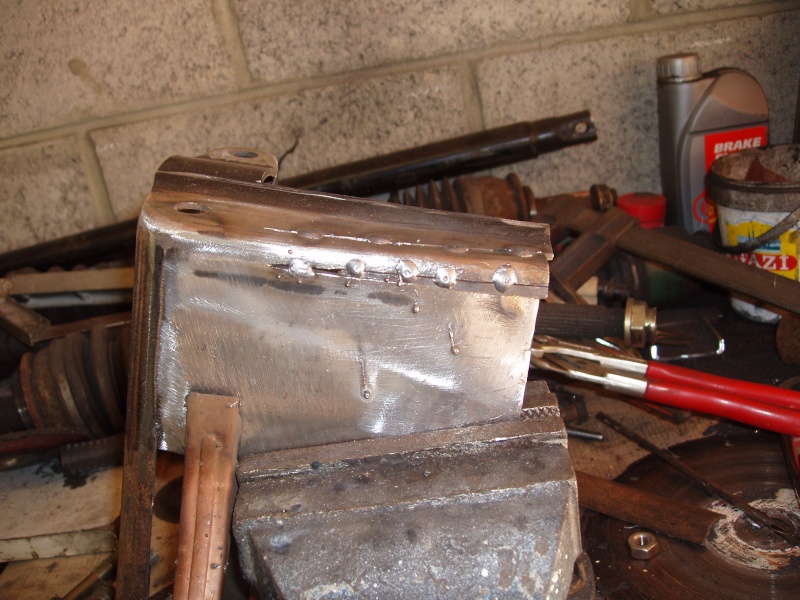

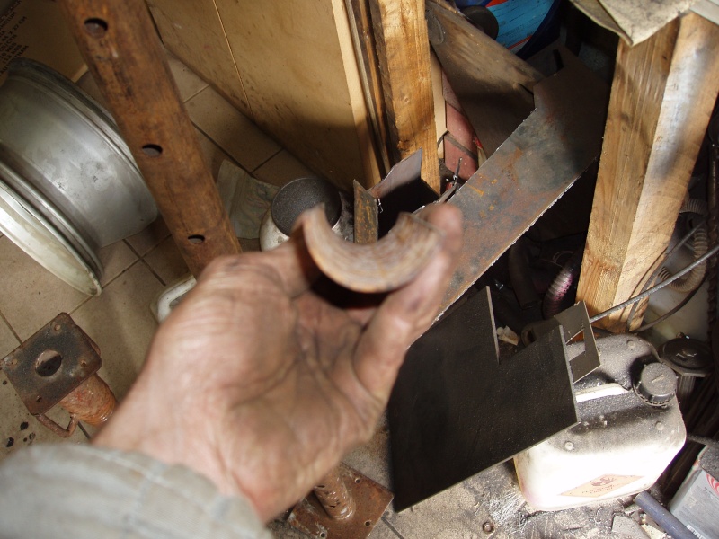

allez le support nez de boite,
bien galère le truc!
je voulais donc partir du support d'origine sub mais après avoir bien meulé dedans, il n'avait plus de rigidité donc au bac!
donc je pars d'un profilé acier rectangulaire ,
decoupé soudé plié renforcé, voilà le résultat, j'ai meulé les soudure extérieur mais j'ai chargé par l'intérieur
c'est rigide à mort!

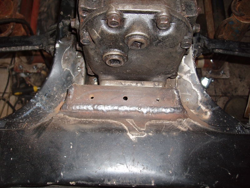

voilà le support présenté,
vu que je conserve le silentbloc de boite,
il sera boulonné rigide sur les supports (que je dois encore fabriquer )qui seront soudés aux tubes des barres de torsion

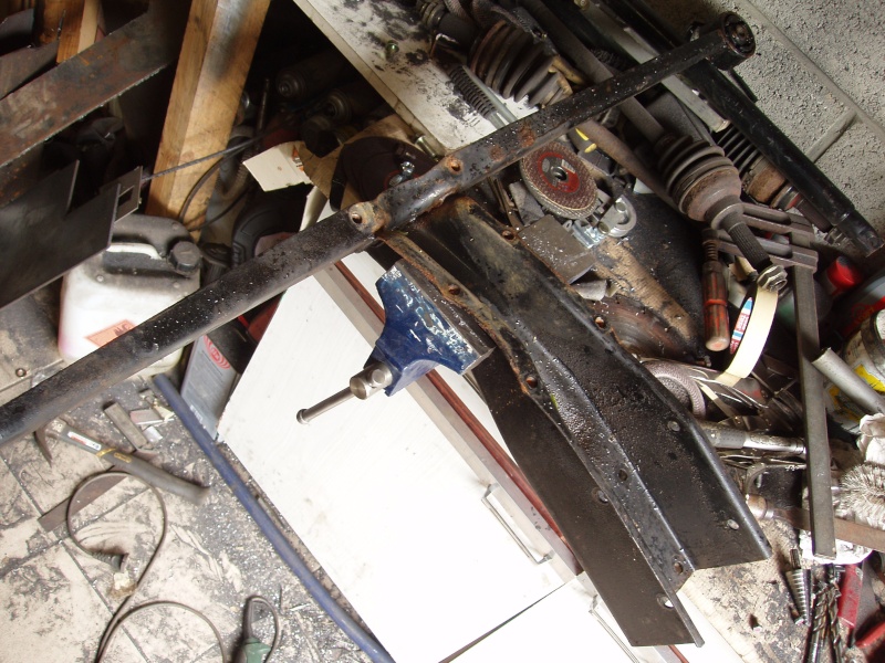

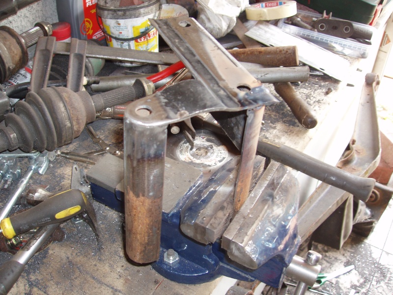

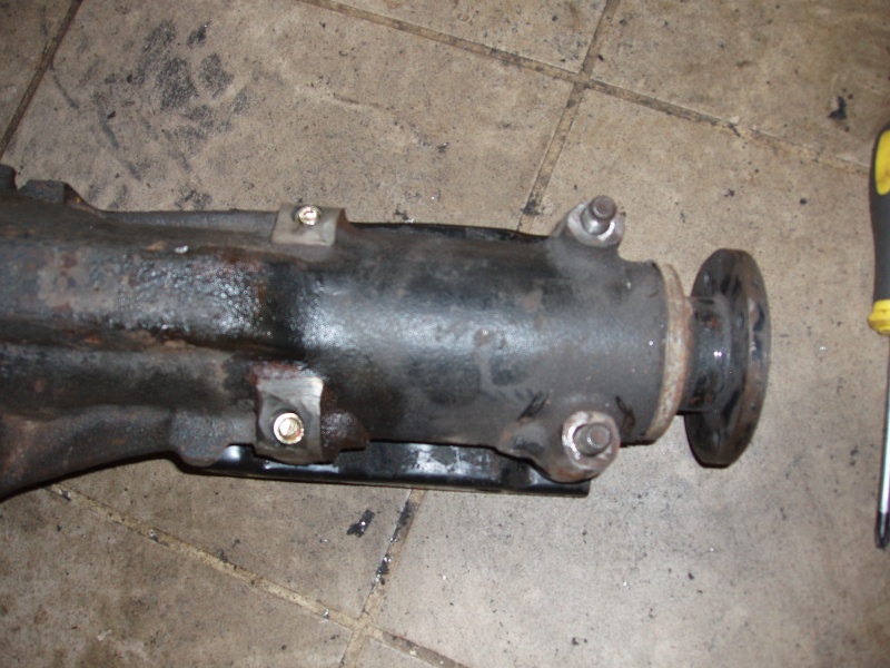

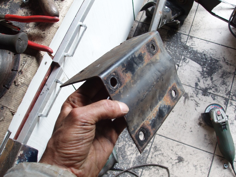

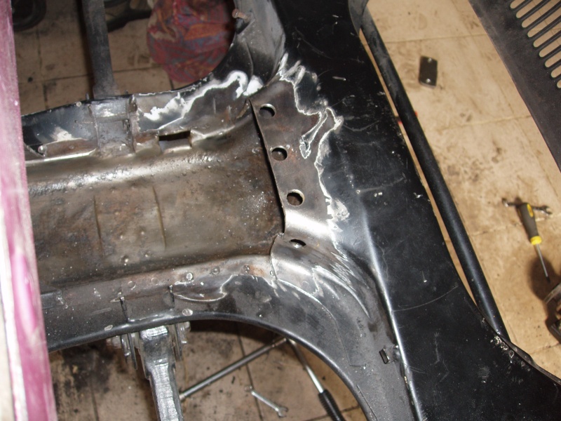

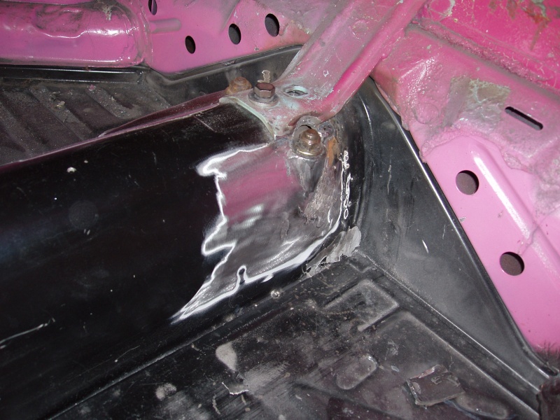

je passe aux fixations du pont, voici une partie du support d'origine sub, elle ne tient que l'avant du pont, là ou se fixe l'arbre de transmission,
ce support fixe le pont en 4points inférieur , 4 points supérieur et 4 points latéral, 12points de fixation!!!
j'ai 2 points que j'ai supprimé car ils sont pile dans le chapeau de napoléon,
je pense arriver au final à refixer cette partie en 10 points,
je m'occuper des deux points supérieurs sur le tunnel

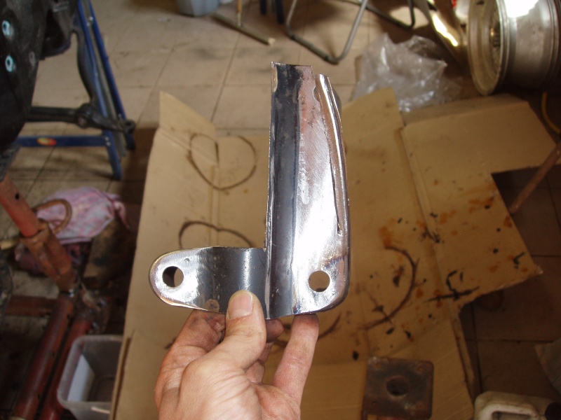

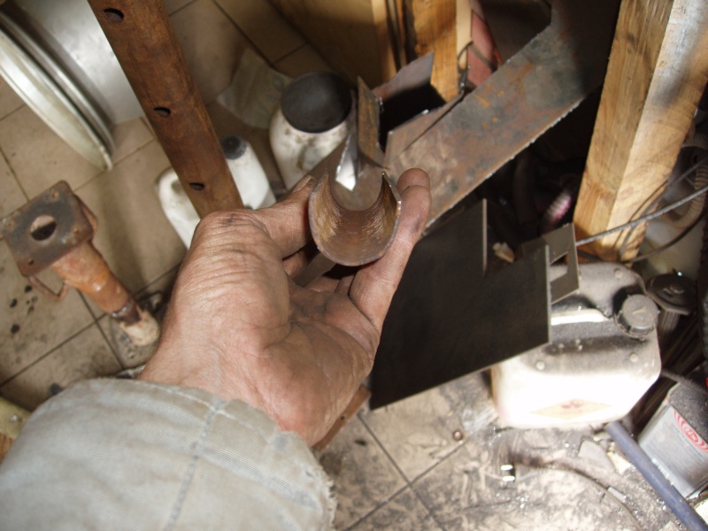

je prélève une partie du support

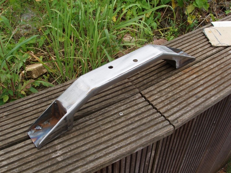

à partir d'un tube je le coupe en 2
je lui donne la forme que je desire
je fais de meme pour l'autre coté en n'oubliant pas que ce support sera dans le passage de mon pied avec la pédale d'accélérateur donc coté pédalier je garde la tole droite
je supprime tout le reste

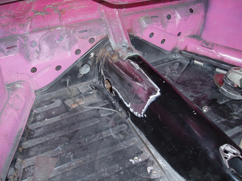

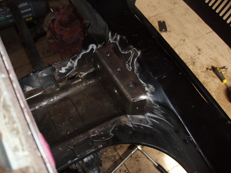

première présentation sur le chassis, je decoupe pour donner une forme
vu que j'ai plié la tole, elle s'est ecartée, va falloir combler avec une tole
vilà!

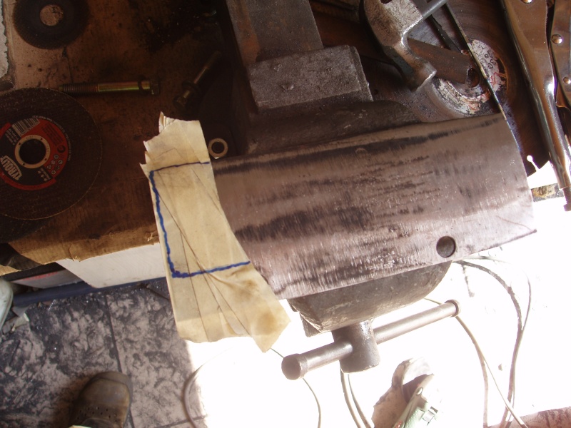

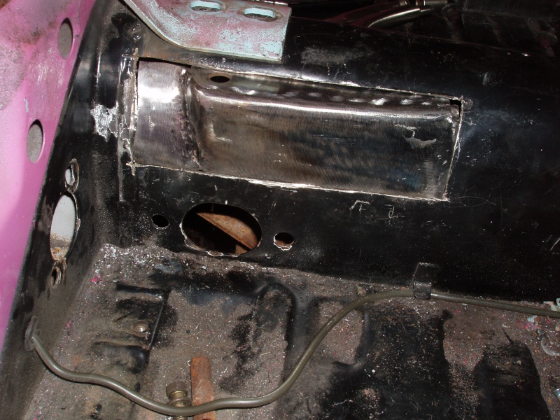

il faut aussi que je referme devant, comme d'hab, tracage avec du tape que je reporte sur la tole à decouper
soudé meulé, ca donne ca
j'ajuste la fixation coté passager et je soude tout, meulé ca donne ca
et l'autre coté idem
bien entendu, j'ai tout fait en tole de 3mm comme à l'origine sub, les soudures sont meulées cotés visibles mais les soudures intérieurs ne le seront pas pour renforcer l'ensemble
je trouve que ca donne pas mal

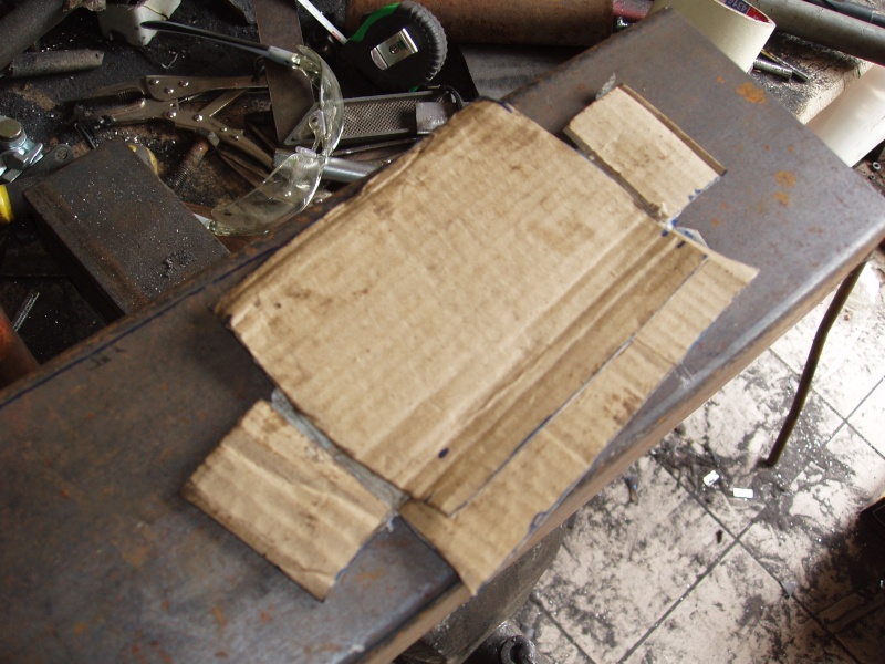

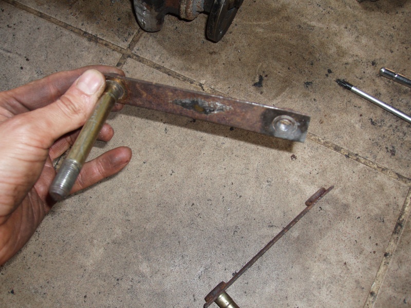

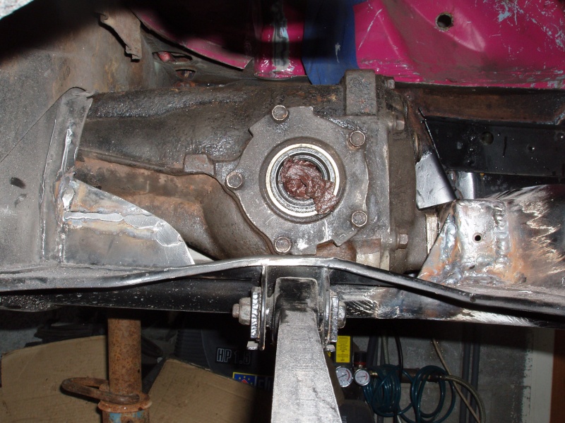

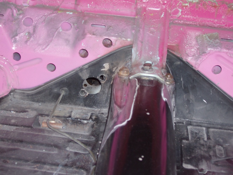

je me suis attaqué aux supports du cul du pont, sur le montage subaru, cette fixation se fait via silentblocs mais vu le peu de place que j'ai dans le tunnel vw, je me suis résolu à faire un montage du pont rigide,
voilà un gabarit grossier de la tole
la tole de 3mm
je me heurte actuellement à un problème de place, support en place, il me manque quelques mm pour passer le pont,
je vais surement devoir avance mon support pour pouvoir glisser le pont et fabriquer des entretoises pour le caler avant de le boulonner, mais ca , ca sera pour après le bug show!!

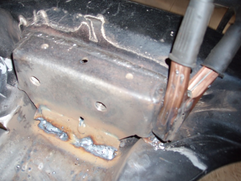

vilà!

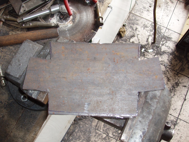

la tole de 3mm

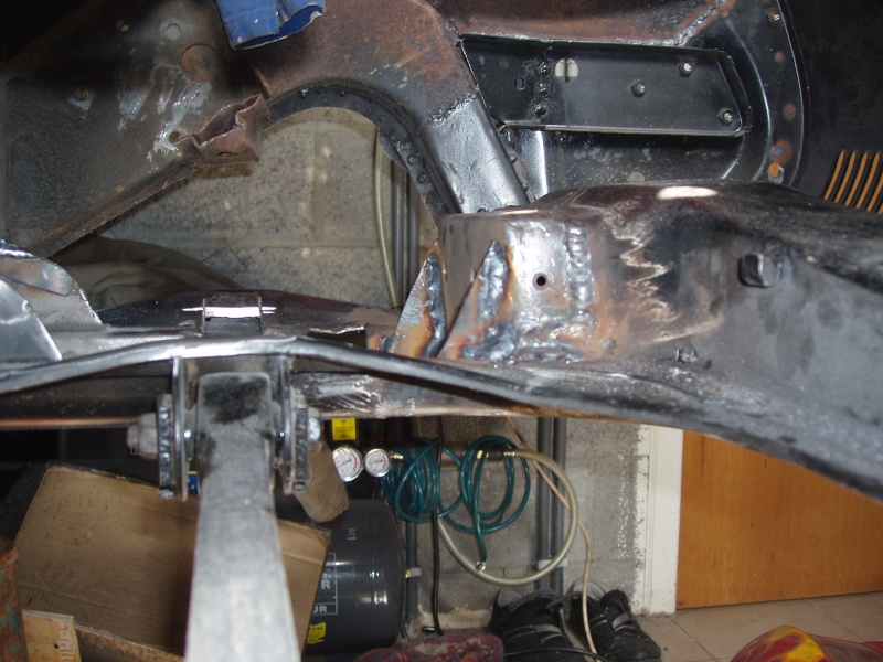

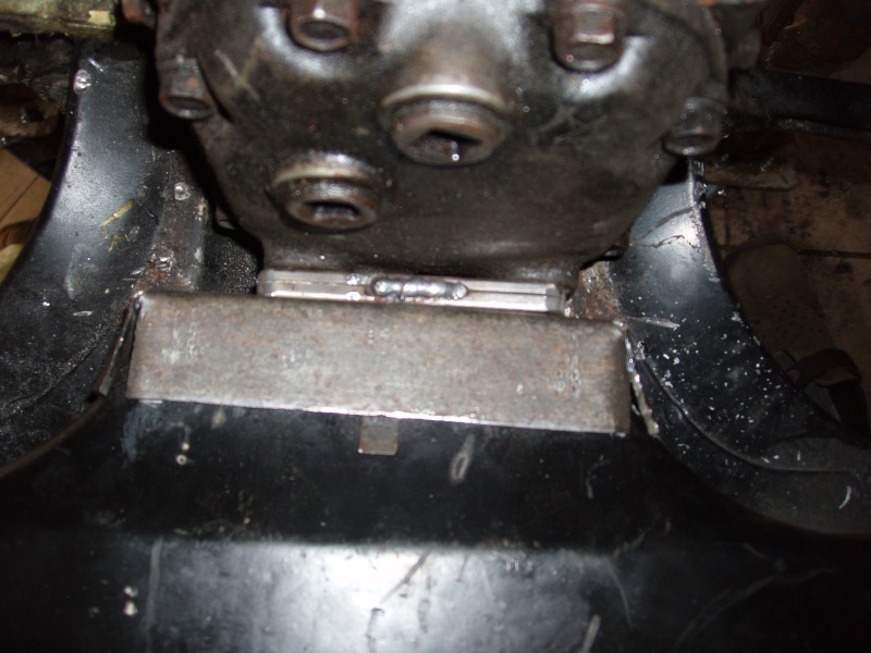

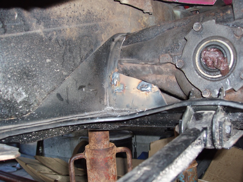

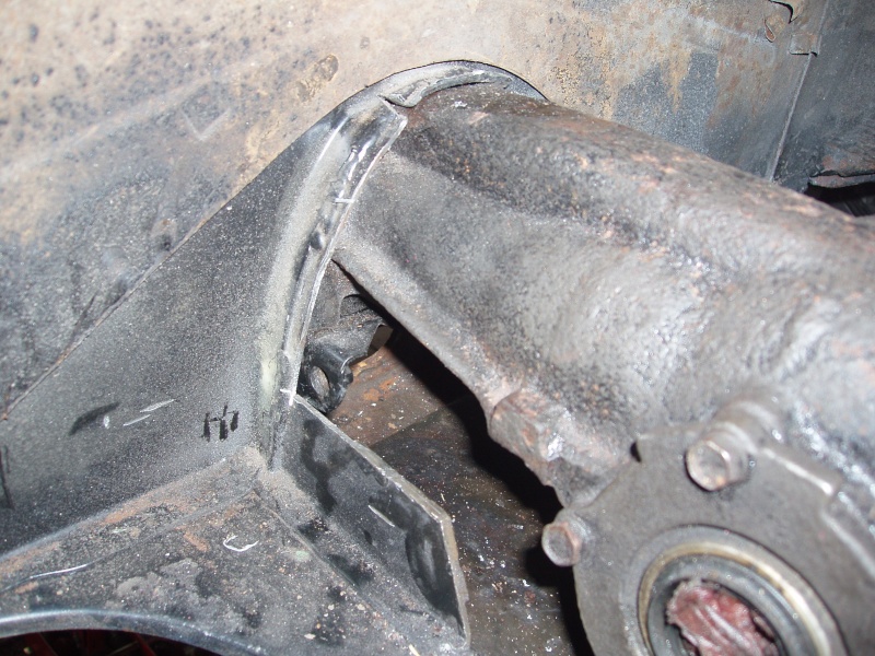

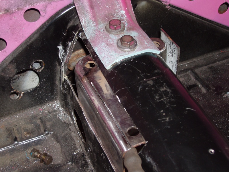

le support faconné, j'ai pas eu d'autres choix que de fabriquer une entretoise car il m'était impossible de sortir le pont sans cela, j'ai meme du en mettre 2! une cale de 1cm au final
j'ai pointé les 2 entretoises par facilité

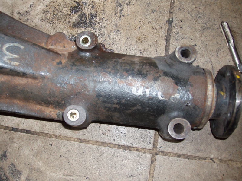

ensuite je cogite sur la manière d'utiliser une partie de la fixation que j'ai supprimé,
je tente de tarauder mais il m'aurait fallu un kit complet avec les 3 tarauds, j'abandonne vu le prix du kit qui ne m'aurait servit qu'une fois!!
finalement j'ai mis une douille expensive avec l'extérieur cranté qui "gonfle" à serrage, j'ai passé le trou en 14mm
les douilles misent en place à la force

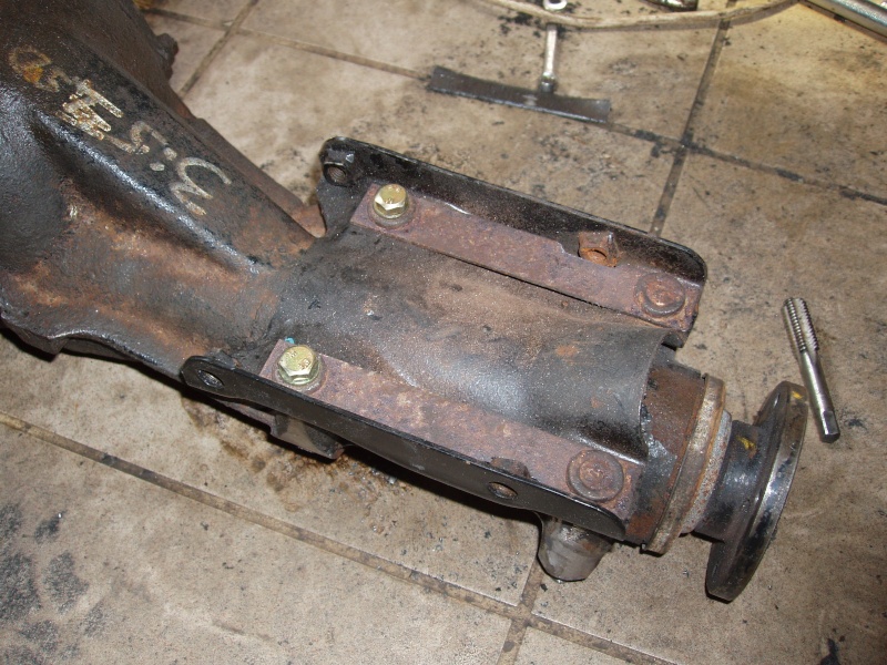

les vis de fixation du pont , je supprime l'un des goujons
le support inférieur en place et fixé
vu du dessus, c'est nickel!
j'ai donc bien 10 points de fixations de queue de pont sur les 12 originaux

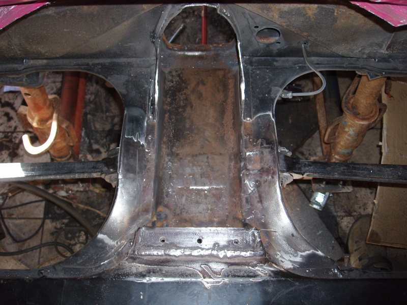

vu que je vais souder le support av, je dois prévoir les fixations du futur "couvercle" de nez de chassis, donc je fais un peu de place
le support avec les ecrous soudés
soudé!
les fixations latérales avant
la tole soudée pour me permettre la fixation latérale
je retire cette fois le pont sans problème et je fixe un gousset inférieur au support
et 2 autres pour renforcer le nez
voilà, c'est fini pour le nez, donc je soude les découpes que j'ai fait et je nettois et supprime les renforts que j'avais gardé pour m'aider à centrer le pont et qui vont me géner pour le couvercle de nez
voilà le pont en place, reste à percer pour le fixer latéralement et faire le couvercle
