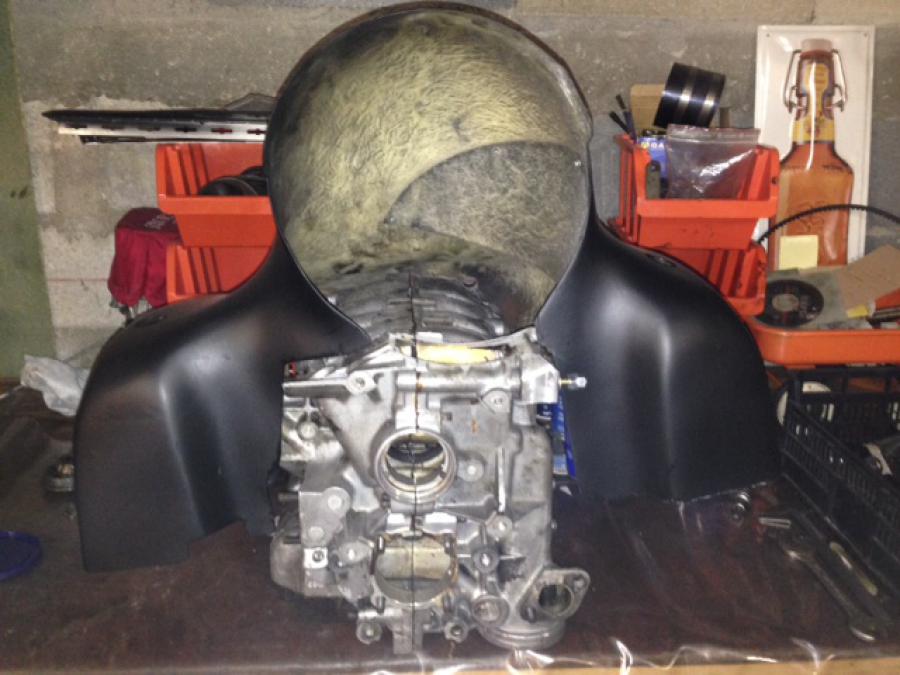

Quelques photos du remontage :biggrin:
Rien de tel un bon karcher qui crache une eau chaude à 55° pour nettoyer un quarter :thumb:
