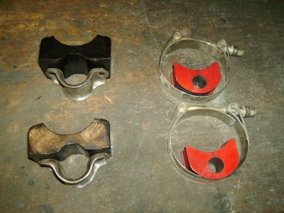

Une petite remarque sur la fixation des paliers de barre stab. arrière: les colliers bougent et se retrouve au centre de la cox, il faudrait prévoir de pointer les colliers avant peinture si c'est possible ou mieux faire des supports de paliers soudés bien rigides.
c'est exactement ce qu'il m'arrive. je prevois de souder un palier de chaque coté des deux silenblocs pour que ca ne bouge plus.

par Superflo
J'ai fais ça et c'est soudé au tubes renfermant les barres de torsion.

par kevin
Un petit trou a travers tout et un filet M6.

par diabolo
c'est sur que là c'est du costaud! tournera plus la barre, nickel les mecs :thumb:
