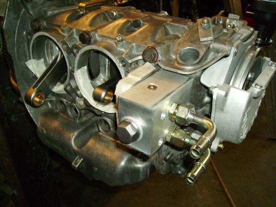

Pour avoir travaillé sur l'auto en question, je peux dire qu'elle sera discrète, mais au performance plus que correctes et trés bien finie.
En ce qui concerne le 2258cc, il en est la:
Le vilo longue course passe "finger in the nose" :lol:

c'est déjà très joli: les bielles, le cache Klaus... miam miam

Le moteur, comme vous pouvez le lire sera monté par Mister Florian. La configuration a été choisie pour cette avoir de la puissance, mais surtout de la longévité…
Voici la config:
-Bloc T4 GB usiné pour turbine Porsche 250mm et douilles de renfort sur palier central.
-Vilo DMS à contrepoids 78mm manetons chevy
-Cylinders d'origines réalésées en 96 mm avec pistons Keith Black longue course. -> Cylindrée=2258cc
-Bielles T1 5.4" manetons chevy, boulons ARP
-Arbre a cames Schleicher 324°
-Poussoirs T4 percés
-Tiges de culbu alu à couper
-Culasses 914 2L avec soupapes en taille d'origine 42x36 mais travaillées.
-Ressorts simples renforcés et coupelles alu Remmele
-Pipes courtes et Weber 44IDF
-Allumage Bosch TZH
-Volant moteur et mecanisme 228mm
-Echappement Tafel sur boites de chauffage raccourcies
-Refroidissement, toles moteur, filtre central, thermostat, remplissage d'huile et mini carter supplémentaire de chez Klaus.
Il y aura par contre une petite modification au niveau des culasses… Et oui, quand on passe un peu de temps sur les forums et sur les sites internet, il y a des noms de personnes qui reviennent de façon redondante : Udo Becker. J’ai donc passé commande d’une paire de culasse neuve en 38x44 qui devraient faire l’affaire pour la configuration ! Les culasses de 914 sont en parfait état et il aurait été dommage de partir sur cette base pour uniquement passer en 38x44… Avis aux amateurs si vous chercher des culasses de 914 !!!
