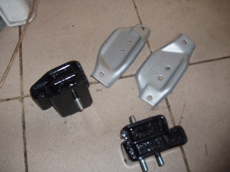

quelques news pendant mon hibernation,
j'ai recu les ex silentblocs moteur sti de tham, un grand merci mec

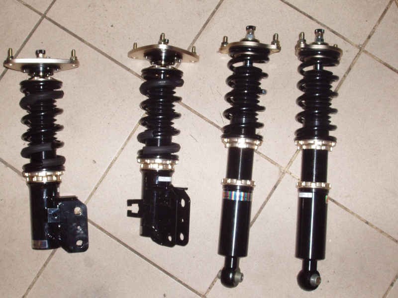

et puis voici mes suspensions,
en fait j'ai contacté plusieurs sociétés pour des renseignements et chez BC racing uk, le gars me dit que si je le désire il peut tenter de me faire un kit" sur mesure",
je m'explique, bc est un fabricant japonais de coilovers, donc c'est des kits pret à monter, rien de sur mesure mais ils disposent d'un catalogue de pièces de remplacement, il fait savoir que par soucis de rentabilité, ils utilisent des cartouches amortisseur de meme section pour tout leur kit, diffère juste les fixations,les ressort et la viscosité de l'huile,
donc j'ai discuté pendant 15jours avec ce type, communiqué la répartition des masses de mric en ajoutant 50kilos sur l'avant (pont et radiateur,...) , type d'utilisation , et dimension accessoires
ensuite il a pris contact avec le japon pour demander une validation du kit et la compatibilité de chaques pièces en fonction de mes données, et voici donc mon kit custom

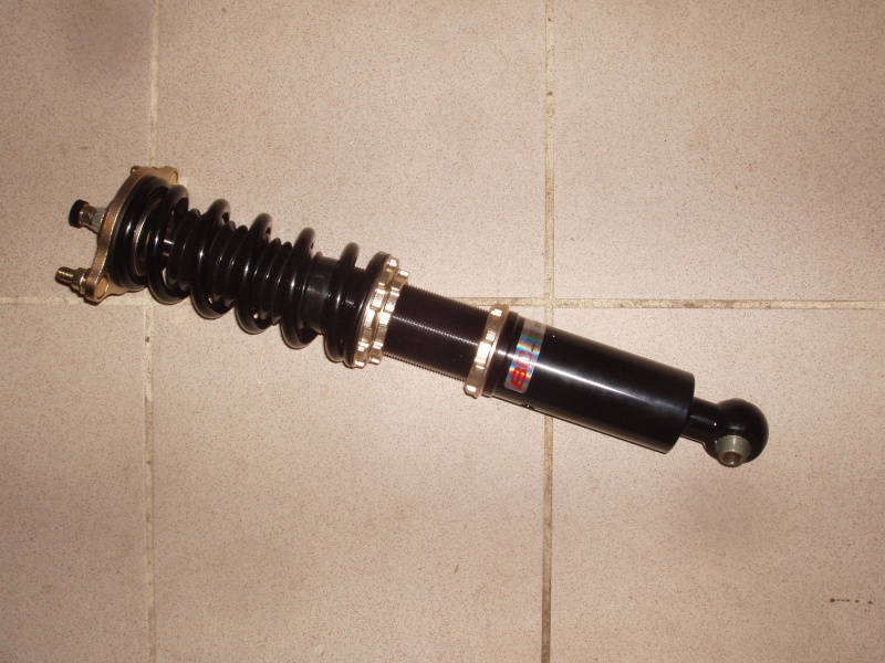

un des coilovers avant
vu que j'utilise les fusées avant subaru, mes points de fixations sont surélevés par rapport à une fusées d'origine vw, il me fallait donc un amortisseur très très petit (ppp avait le meme soucis que moi)
je lui ai demandé qu'il fasse 37cm ,le vendeur m'a donc mis des ressort court 180mm en 5kilos de dureté(c'est dur mais je suis plus lourd qu'une vw d'origine sur l'avant et j'ai précisé que c'était pour une utilisation route/circuit )
il m'avait dit que pour atteindre cette taille je devrait probablement retirer une bague contre ecrou, chose faite, j'ai 36cm, nickel!
voici la photo du support inférieur subaru
la platine réglage d'angle et le réglage en dureté
ce sont des BC racing BR type RA, ils sont entièrement démontable et donc réparable, on sait donc changer l'huile si le comportement n'est pas bon!
je précise que les amortisseurs ne sont pas ceux d'une sub, ils était trop grand, ce sont ceux prévu pour une toyota mr2 turbo avec une viscosité déterminée pour moi au japon

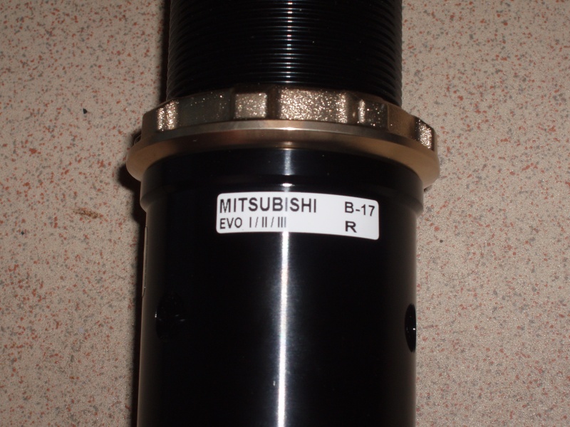

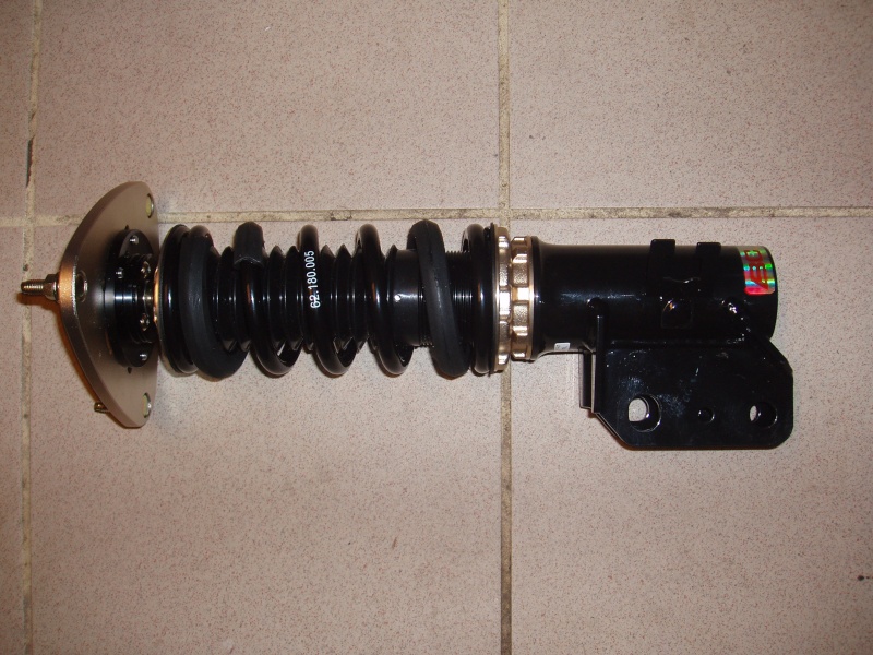

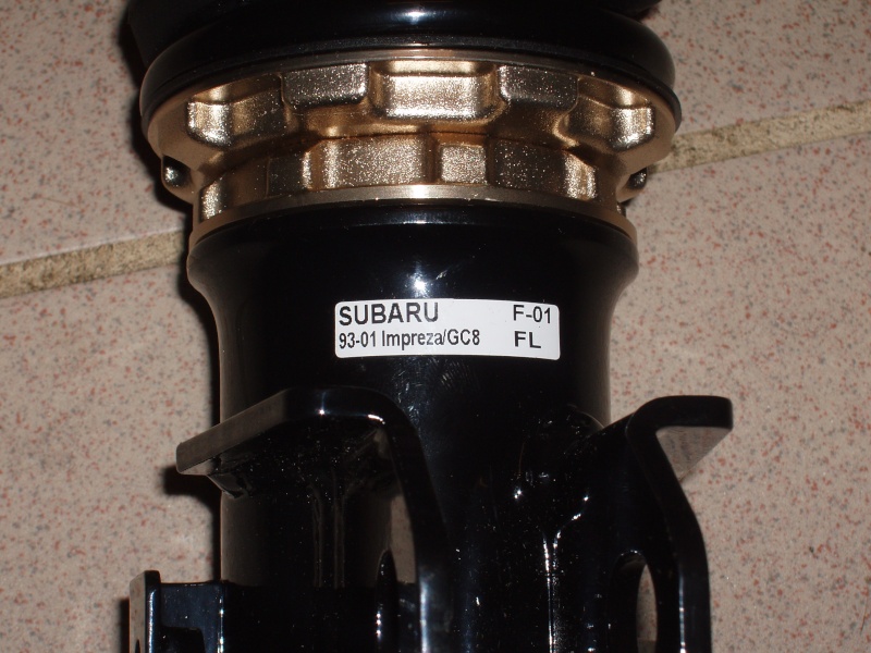

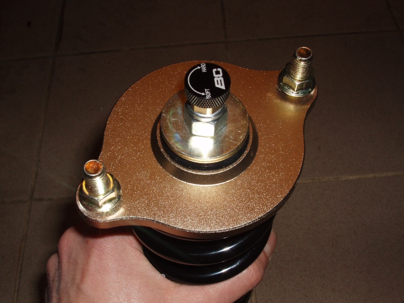

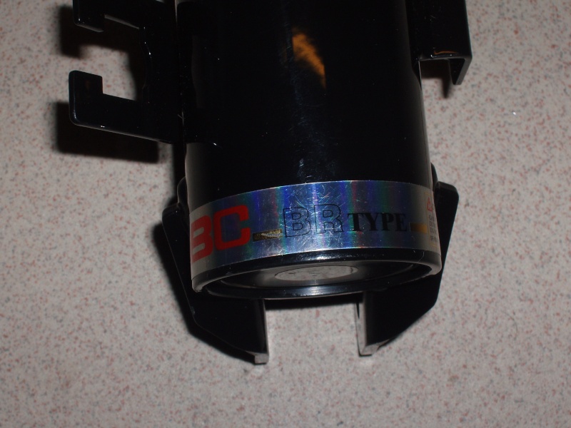

voici les coilovers arrière
impossibe de trouver une réference avec oeillet supérieur donc je vais faire un arceau avec des supports sur mesure
ici on utilise une fixation inférieur de mitsubishi evo 1 qui corresond à nos vw, les ressorts sont des 180mm en 6kilos (il voulait me mettre plus dur mais j'étais pas d'accord)
la platine supérieur et son réglage de dureté
contairement à nos coilovers "classique" , ici le réglage de hauteur ce fait en vissant les support inférieur sur le corps de l'amortisseur, ce qui fait qu'on a toujours une tension idéale des ressorts,
je pourrais ensuite en fonction du comportement accessoiriser la suspension avec d'autres ressort plus court et d'autres duretés
