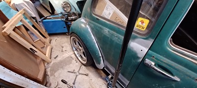

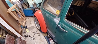

Ce soir récupération d'un colis puis essayage du colis :boire:
Avant
Avant
Après
Après
Depuis le temps que je me rêvais c'est ailes, ben là je l'ai fait.
Kersher en +6cm.
Les jantes en 18" 8,5j ET35 font petiotes (chaussées en 225/35 r18) train arrière 944 phase 2 (+4cm par côté).

C’est bon ça !! 👍
Kerscher les ailes ?

coxy-ben a écrit : ↑19 juil. 2023, 22:53 C’est bon ça !! 👍
Oui Benoît. Elles sont sans le rebord racing que je ne le vois pas sur ma cox.
