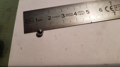

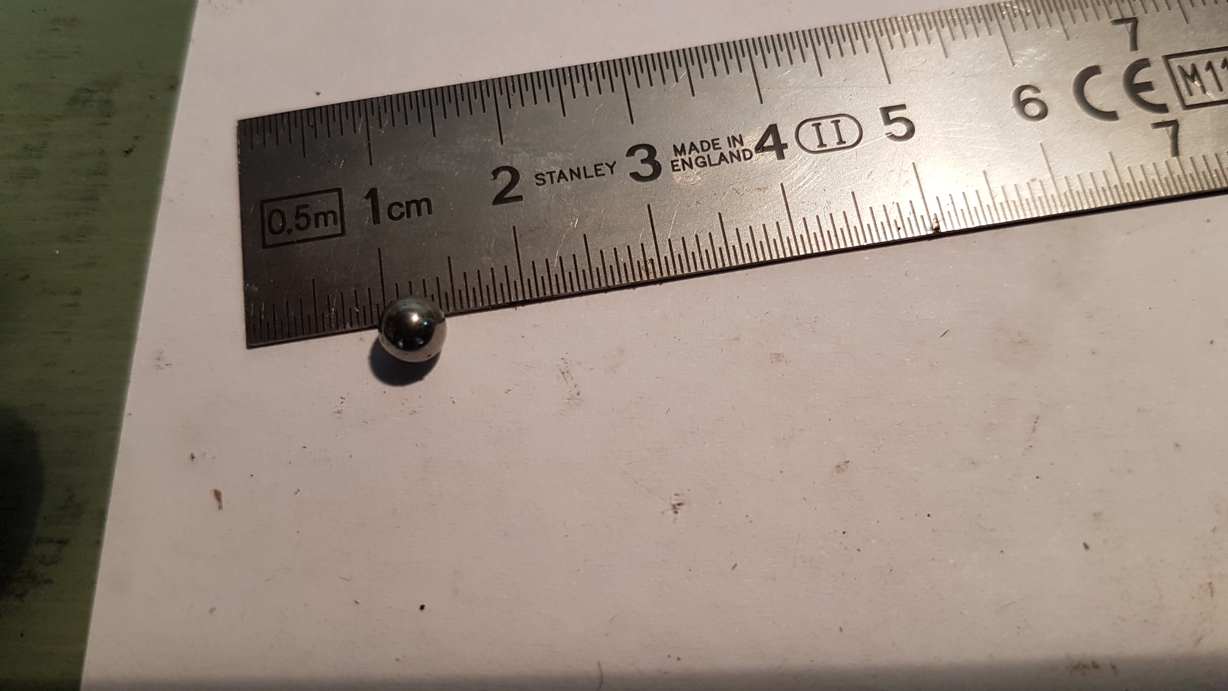

Mais ... petite angoisse, ce matin, j'ai trouvé une petite bille genre bille de roulement au sol, en dessous du train arrière droit. Un peu étonné quand même, j'ai mis ça sur le compte de "j'sais pas".
Et là avant de faire ce break, en rangeant les outils au sol, je suis tombé sur 2 autres billes !!!
Je n'arrive pas à savoir leur provenance, ni depuis quand elles sont là. Je ne trouve pas ça normal et je n'ai aucune idée si ça vient d'un élément de la voiture ou pas. Elle font 4mm de diamètre.
J'ai regardé encore et encore les éléments de suspension ... je vois pas.
Si vous avez des suggestions concrètes je suis preneur

bon bin pour les billes, j'ai encore réfléchi, je ne vois pas, ça doit venir d'autre chose que d'un élément de la cox.

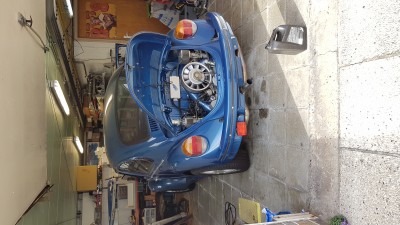

La belle sur ses roues, petit check-up, huile, serrage des roues, pression des pneumatiques ... Et petit galop d'essai effectué dans le quartier, test du frein de parking ... ça le fait !!!
Et la boite aussi
( cfr forum transmission )
Et la boite aussi

Les.billes de cardans sont bien plus grosses. 10 ou 12mm environ.
Par contre les vis des roulements de roues
Tu nous dis que les moyeux sont marqués... contrôle tes roulements extérieurs !

Les marques à l'intérieur du rotor sont dues au mauvais fonctionnement du mécanisme de frein à main.
Et mes roulements sont ok, je pense qu'ils faudrait vraiment qu'ils soient à l'agonie pour laisser s'échapper des billes non ?
Bref, je pense qu'un gremlin s'est amusé de moi
