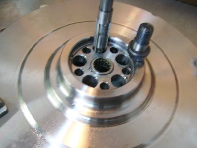

J'ai d'abord monté le volant sur le vilo, pour ça il faut aléser les trous pour les boulons BAS.
Alésage à 13,1mm
Alésage à 13,1mm

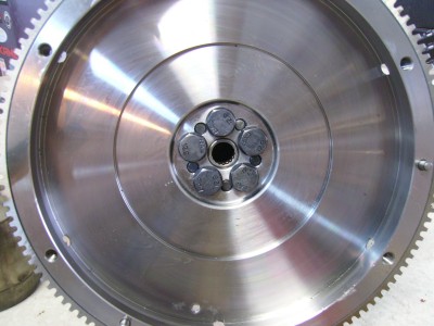

Une fois monté. Notez les 5 pions.

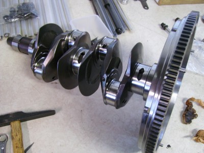

Avec le vilo 84mm DPR light

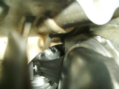

La vis de bielle du haut touche une nervure du carter

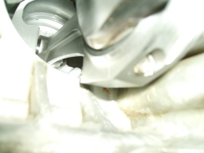

En bas ça passe avec 1mm de jeu, je vais mettre au moins 2mm

Tu vas devoir caler de combien sous cylindre ? si tu as bien ajuster tes boulons BAS 13.1 je ne comprends pas l'idée de mettre des pions supplémentaire mis à part 1 pour le repérage sachant que VM travaille en cisaillement les boulons BAS en 12.9 suffiront largement (enfin si tu les casses c'est pas les pions qui vont tenir sachant qu'entre les trou BAS tu fragilise le VM avec les pions supplémentaire) :scratch:

pour rebondir sur ce que dit coxcarrera, j'ai lu il y a un bail que la liaison vilo/volant moteur a la façon type 1 ne tenais pas aussi bien que les 5 vis seul, pour cause le manque de matière entre tout ces trous, alors je me pose une question, pourquoi cette option; opportunité des pièces? venant de ta part, y a surement une explication :wink:

Les 5 pions m'ont été proposé par DPR et question vilo je pense qu'ils en connaissent bien plus que moi. De ce que j'ai pu lire la seule fois qu'un gars a cassé ce montage il avait sérré le volant avec le joint torique en sandwich entre le vilo et le volant donc pas bon du tout.
Il y a les pours et les contres mais je pense que tout le monde ou presque connait le célèbre préparateur allemand Udo Becker et il a dit: "The best way is to use 5 8mm Gene Berg pins and BAS bolts . That is for shure" et la discution est a propos d'un type 4 de drag avec +500ch donc ça devrait aller avec mon petit moteur routier.
