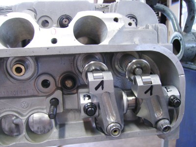

Les travaux sur le moteur ont continués, d'abord meulage de l'arbre à cames pour passer les poussoirs E+.
Webcam 86C en rayon de base réduit

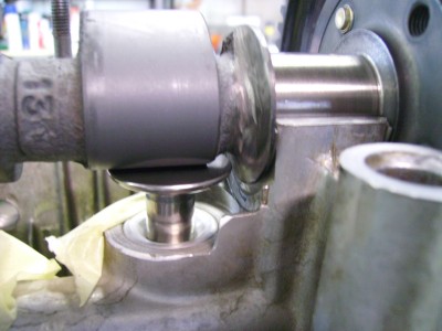

J'ai du descendre le haut des guides d'echappement pour passer la grosse levée.
Usinage avec l'outil Berg
Il y a près de 15mm de levée avec les culbuteurs Pauter 1.48:1
Jeu latéral effectué

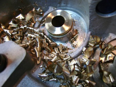

Ensuite Kevin est passé à la maison pendant quelques jours alors on sorti nos tarauds et on a commencé notre besogne avec un peu de breuvage belge!
Une fois les plugs installés ça rend bien! Et merci à Kevin pour avoir amené la panoplie de tarauds spéciaux et les plugs.

que de belles pièces, c'est du haut de gamme là, les poussoirs sur rouleaux sont superbes et les copeaux aussi :biggrin:
