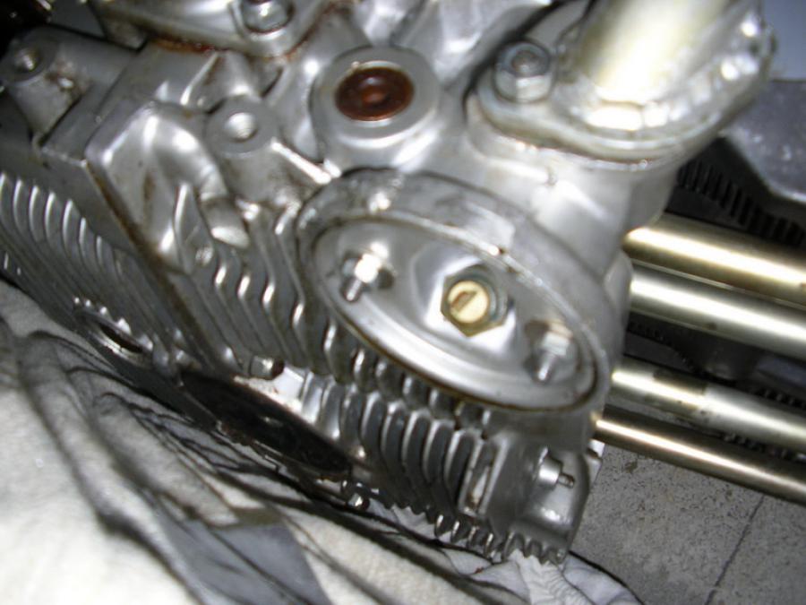

- kombyman25
- Messages : 270
- Localisation : BESANCON, 25
Re: Ou mettre les sondes de T° et de pression d'huile
pour la temperature, il suffit de se calquer sur un bloc GB : vue du dessous, près du remplissage d'huile
sur un bloc non prévu, un écrou soudé, comme dit flo.
Fred
Salut,
Voilà c'est exactement ce dont je parlais combyman
Même si le bloc n'est pas un GB la plaque est la même en diamètre et se monte tres bien si on arrive à se la procurer. Il y à en plus une petite plaque de protection qui permet également de maintenir le fil de la sonde.

- kombyman25
- Messages : 270
Sur mon bloc, la tole passe-fil était présente mais pas la patte qui guide le fil, serait-ce modifié?
Fred
