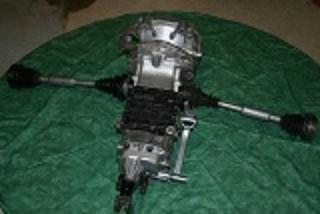

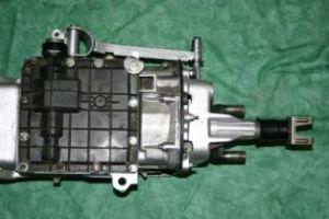

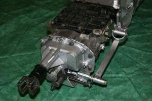

OUi roberto de surnom, j'avais recup ses photos, mais ce ne sont que des miniatures, je les avais récup pour copier la tringlerie, mais ça n'allait pas du tout car j'avais des plaques de liaison en inox de 10 et c'était trop épais.
A l'heure actuelle, elle est en place, et la tringlerie est fonctionnelle (en passant SOUS le tube de barre de suspension, mais je vais la reprendre car pour l'instant ma 1ère est en haut à droite et la modif pour la repasser à gauche est simple.
Ci-joint les miniature de la tringlerie de roberto.
