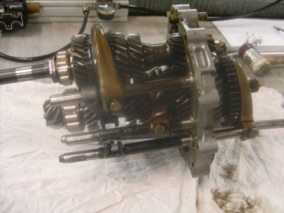

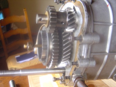

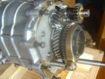

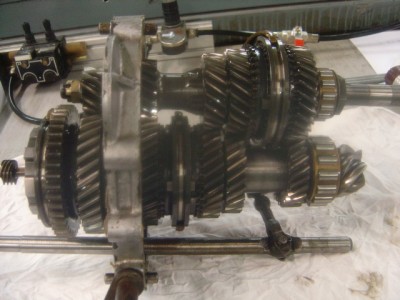

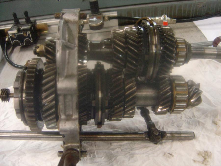

Re: info pour boite 901
En gros sous le nez de boite, tu as ça:
Et à l'intérieur, tu as ça:
j'essaie de te trouver une vue en éclaté

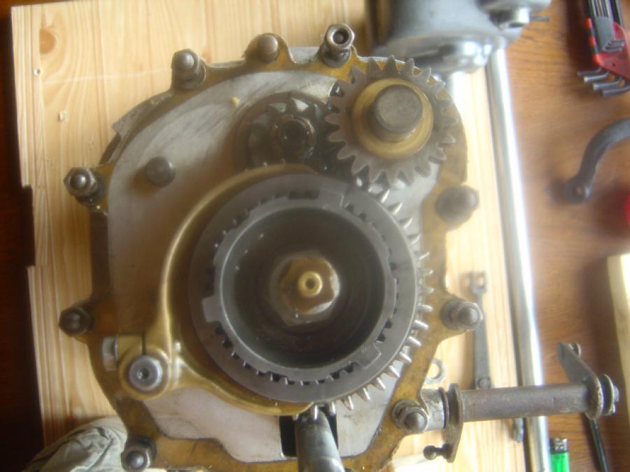

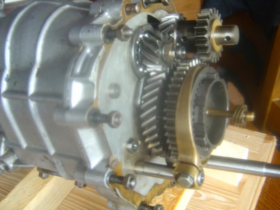

merci ayrton pour ta reponse super rapide
en faite dans le nez de boite j ai juste un petit probleme de roulement
je m explique :sur l axe qui rentre dans le cache du nez de boite ( celui qui tient avec une petite goupille ) il y a 2 roulement tres plat a rouleau (en forme de grosse rondelles) et je ne sais ni leur emplacement exacte ni si ils ont un sens
si tu peut m eclairer !!!
david
