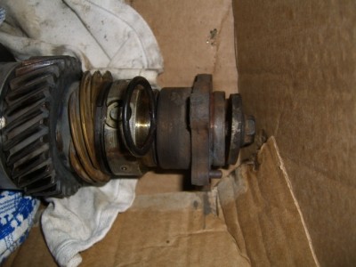

slt
dois je changer ce joint ? et surtout quel est son but ?
je l'ai démonté pour changer le palier et j'ai utilsé le flambar pour arriver a mes fins..
Merci
vilo CU

En tout cas, au cas où, le coussinet sur la photo fait une parfaite calle entre le cardan et le moyeu sur une fiesta quand on a les carrossages revu........
Re: A quoi sert ce joint
Il évite une fuite d'huile au bout du cone du vilo, au cas ou elle arriverai à se former entre le vilo et la pièce qui tient la poulie (qui est en général bien coincée).

ok merci je viens de comprendre :thumb:
donc changement
