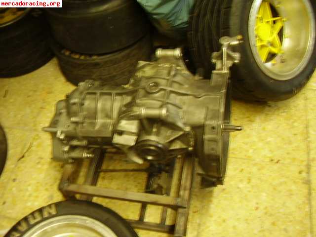

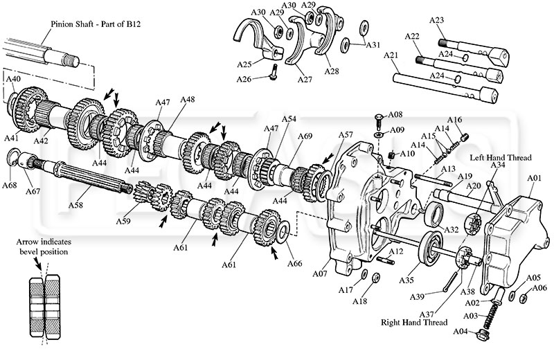

Message par mickcox »
vous n'auriez pas des photos de l'interieur de ces boites pour voir un peu a quoi ressemble comparé a une vw.
thomas69
Messages : 14
Enregistré le : 13 janv. 2009, 18:42
Re: Question pignonerie
Message par thomas69 »
Salut si j'ai ca a disposition
Vue eclatee d'une boite hewland MK9
Boite complete vue exterieure
vue interne
voila a quoi ca ressemble
