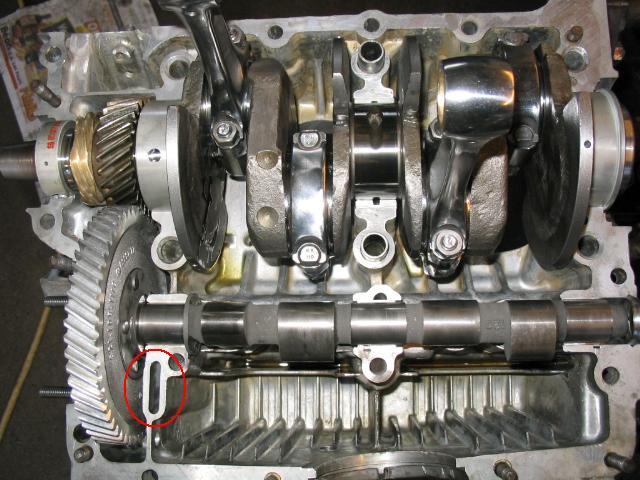

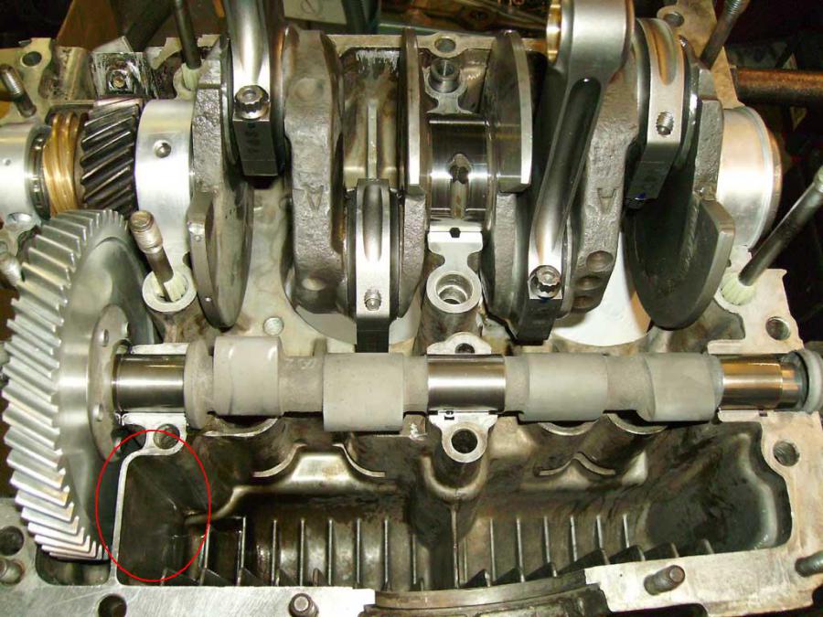

Les emboitages des cylindres sont tous pareils. Les blocs injection n'ont pas de trou pour la pompe à essence, certains blocs sont equipés d'un clapet sur le carter droit au niveau des tubes enveloppes. La "boite" de reniflard des CU est différentes et d'un seul bloc, pas boite en tôle venant se poser dessus (donc pas de montage avec turbne T1). Il y a 2 sortes de bloc au niveau du retour d'huile dans le carter en sortie du clapet de décharge:
Le 1er a sa décharge direct dans le carter comme un T1, le 2ème a sa décharge à l'aspiration de la pompe à huile, de ce fait moins d'huile est aspirée par le tube vu qu'une partie est "recyclée", le tube d'aspiration est plus court et n'a pas le trou de fixation de la tôle antidéjaugeage, surement une évolution du système.
