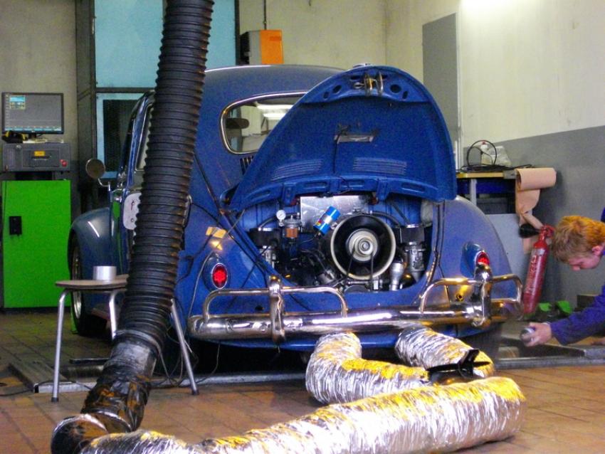

Petit rappel de la config :
Bloc : T4 CJ (1971cc)
culasse : 1800 41x34mm v/chambre 56cc RV 8.4:1
Vilo : 71mm stock poli
bielles; stock, polies au poid (-120g) en bague de 24mm
alésage : 94mm kolben.S plats
ressort : simple 108kg - coupelle origine
poussoirs; webcam mécanique 89g - tiges alu origine polies
distribution: Acc 316° schleisher lévée 8.5
culbuteurs: stock à vis
carburation: 2x40 drla sur pipes courte std (buse 34 - reprise 55 - ralenti 60 - Essence 145 - Air 180)
échap: remmele 180mm style 2x60 en sortie d'origine
allumeur: 050
pompe essence : pierburg sans régulateur
volant: 210 allégé ( 4,75 kg)
embrayage: stock
bougies : ngk
opérations particulières :
alignement des conduits pipes/culasse, supression du bossage du guide de soupape echap, radiateur décalé + thermosthat ramifex, soufflante verticale 5 pales, équilibrage equipage mobile
P max = 122.5 cv din
allumeur: 050
embrayage: stock
bougies : ngk

Oui, on a coupé à 5500 t/min.
La courbe ne chutait pas encore, donc il a encore du potentiel en affinant les réglages.
Ca donne déjà une idée de ce que donne la config avec le peu de travaille éfffectué dessus. Pour le comportement, il est super souple et très agréable à rouler.
Il faut que je récupère la courbe encore...

Env 110cv à la roue, les 122 sont au vilo avec accessoires (din).Rom a écrit :slt
petite question bète mais la puissance est bien aux roues ar ?ou au vilo?
Le même jour, un 2L GB un peu travaillé a réussi à sortir 146cv avec une soufflante montée en horizontale (dc plus de pertes normalement)
