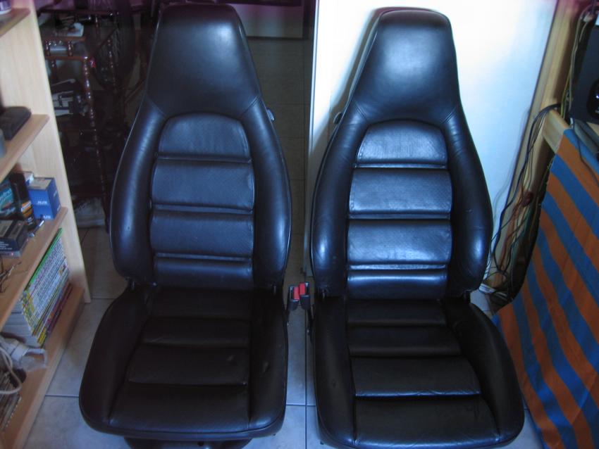

Salut à tous,
Je vien d'acheter une paire de sièges porsche 928, full cuir et full elec (bon le full elec sa pèse son poids, mais le confort est là).

Bon pour info je vous glisse un photo.

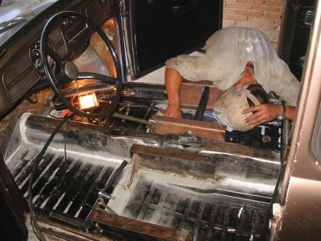

yop R1 et bien tu soude 4 barre rectangulaires en appuis sur ta poutre et de l'autre coté sur les longerons tu perce et tu fixe les glissières porsches ;)
dans le coup tu vires tes dômes pour les branchements elec..... je ne sais pas j'avais regardé pour mes sièges mais je me souviens plus en tout ca c'etais pas bien compliqué ;) le siège passagé est elec aussi ?

bon concernant la méthode j'avais bien assimilé le coup des carrés, mais j'aime bien voir des photos...

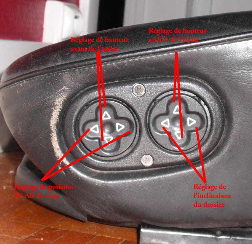

le seul truc que je peu te dire c'est que j'ai deux boutons sur chaque sièges, avec quatre flèches directionnelles par boutons...

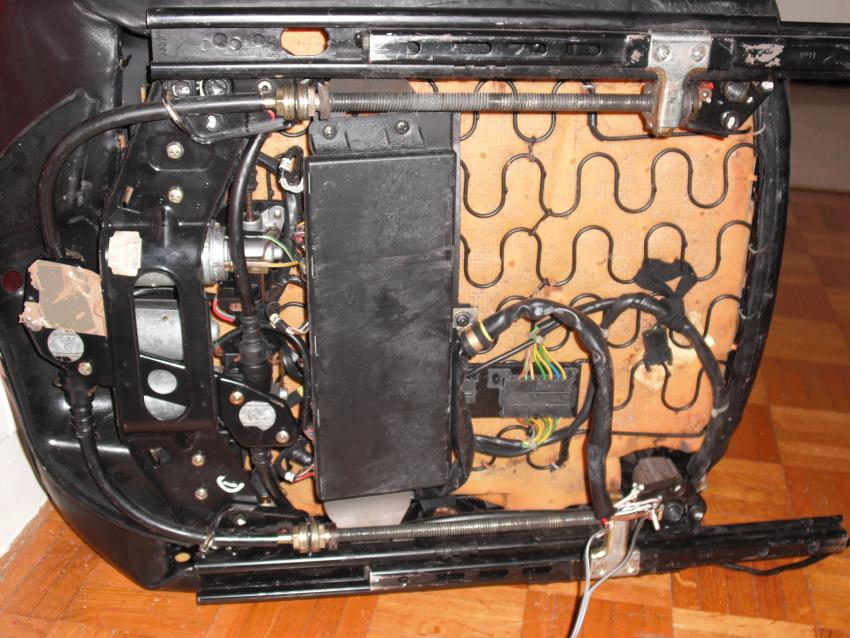

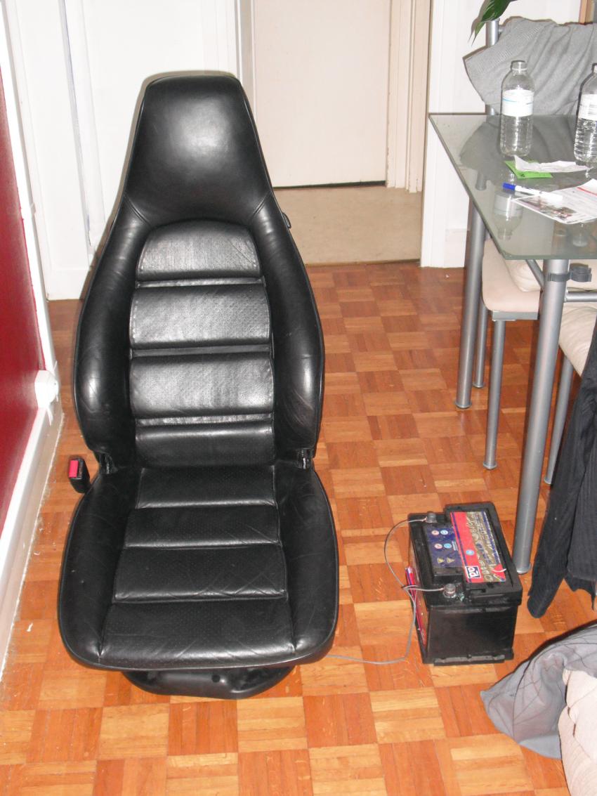

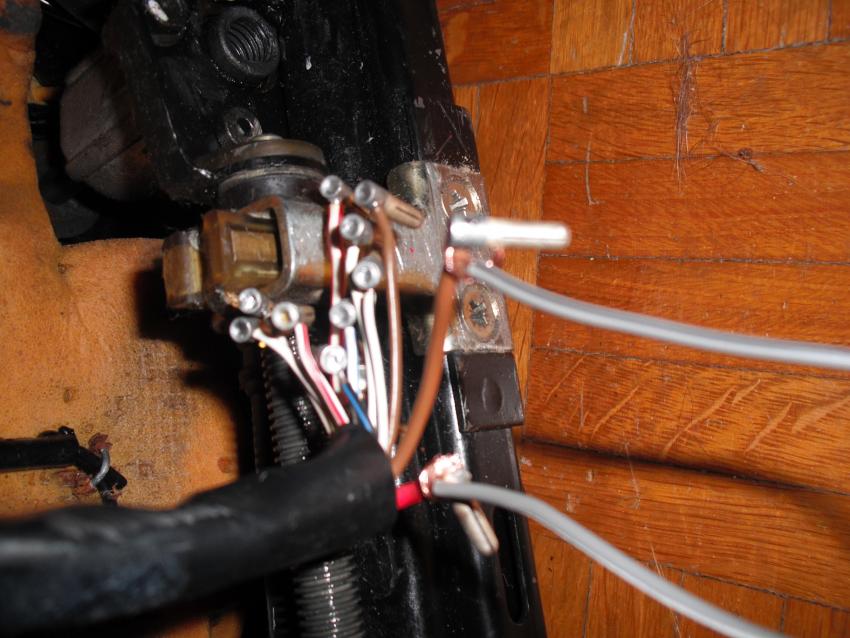

Et bien voilà, j'ai trouvé les cables correspondants a l'alimentation des moteurs...
Quelques photos pour expliquer:
d'abord le "banc de test"
Le dessous avec tous les moteurs et centrales elec.

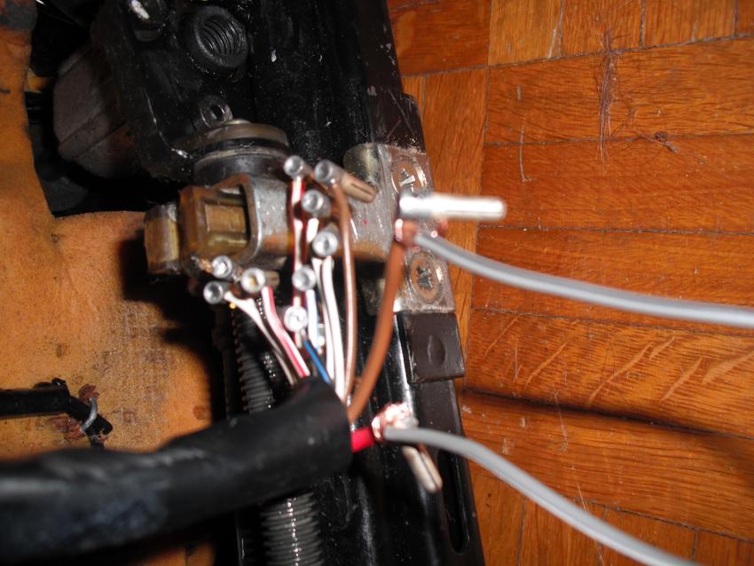

la fameus chiée de câblec, et les deux cables à brancher pour que ça fonctionne (le rouge et le marron), merci de ne pas commenter le chintage des fils, ce n'est que pour le test.
A priori d'après les schémas de câblage que j'ai pu touver, le reste des cables serviraient à la mémorisation de position des rétros exterieur et interieurs, les tout géré par le gros boitier noir présent sous le siège.
Une petite dernière pour la fonction des boutons.
Au fait, je suis toujours preneurs pour quelques photos de montages.
