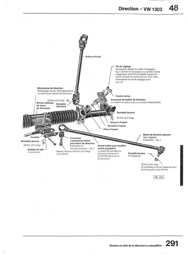

Hello,
Je cherche les dimensions/filetage pour les 2 vis de la crémaillère (1303 de 75) qui servent a tenir les barre de direction.

Hum je te l'ai deja dis c'est du 10/100 :wink:

mais attention les vis rentrent en biais et non perpendiculaire a la cema

je dirais comme olive 10x100 c'est un pas fin, pas facile a trouver ces vis dans le commerce, tu n'as plus qu'a retourner tous tes cartons pour les retrouver :lol:

bon la c'est vraiment d'actu et j'arrive pas a en trouver!
Donc si vous savez ou je peux trouver ca :
10x100 longueur 60
