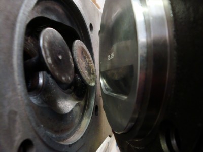

Y'en a pas un qui ferait une photo? :boire: :scratch:
Re: Sens de montage d'un kit 103
Benoit a écrit :Y'en a pas un qui ferait une photo? :boire: :scratch:
Désolé, c'est pas du 103... :wink:
