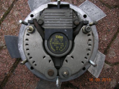

bonjour , est-ce-que mon alternateur est a regulateur incorporer ou externe ?

tiens un petit lien donné plus bas..
http://www.club911.net/articles/modules ... cle&sid=25
je dirai que tu as un régulateur integré... :wink: :wink:

c'est même sur !!

oui sur la photo c'est le meme, mais sur mon alternateur je n'est que D- et B+ (comme le photo), alors que sur le schema il y a B+ , D+ , B- , donc je ne sais pas trop comment le brancher.

ok , donc le B+ vas a la batterie ,
mais le D- vas a la masse ou au voyant ?
