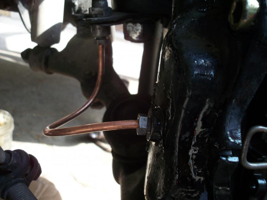

je suis en plein montage de freins à disques av. sur le 181: disques vw en 5X130, platines alu commandées en Australie et étriers d'horizon
mon problème je ne peux pas visser le flexible par manque de place.
la solution serait de mettre une durite avia. avec un raccord banjo mais je suis pas certain d'avoir la place d'où ma question:
quel est le diamètre extérieur d'un raccord banjo D10 comme celui de la photo.
je peux aussi installer l'étrier à l'envers mais vu que le 181 est souvent dans les chemins j'ai peur d'arracher la durite.
si vous avez d'autres solution je suis preneur.
merci d'avance.
Dom

Je ne peux t'aider sur le diamètre du raccord banjo mais pour ce qui est d'inverser les étriers, oublis. Les étriers sont lateralisés de par la position de la purge qui doit être tjs en haut.

diam exterieur d'un banjo dash3 ... 19 mm
+1, oublis l'étrier à l'envers !!!

merci pour vos réponses.
19 mm c'est bon çà passe.

moi je mettrais une rigide de bay avec la patte sur la rotule et je viendrais raccorder mon flex dessus comme d'origine....
pourquoi un flex direct?

tham a écrit :moi je mettrais une rigide de bay avec la patte sur la rotule et je viendrais raccorder mon flex dessus comme d'origine....
salut
j'ai pensé aussi à cette solution mais il me faut trouvé un petit tube rigide mâle coté étrier et femelle coté flexible.
ou un flexible femelle- femelle et un tube mâle-mâle.
il me semble plus simple de faire du sur-mesure chez GOODRIDGE pas plus cher, pas loin de chez moi et il le font en direct.
Dom

problème réglé, je suis passé chez goodridge, une petite 1/2 h plus tard c'était fait.
cout 48€
quand au diamètre qui était la question initiale c'est 16 mm.
Dom
