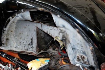

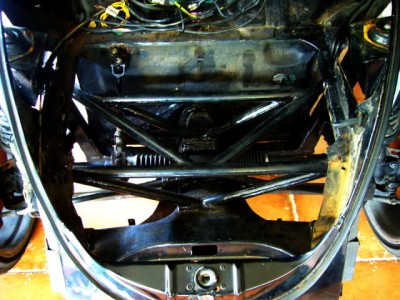

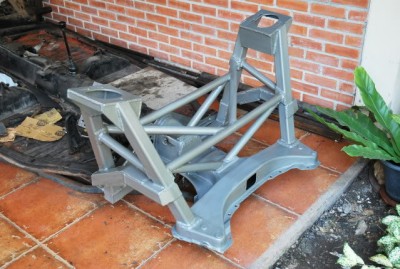

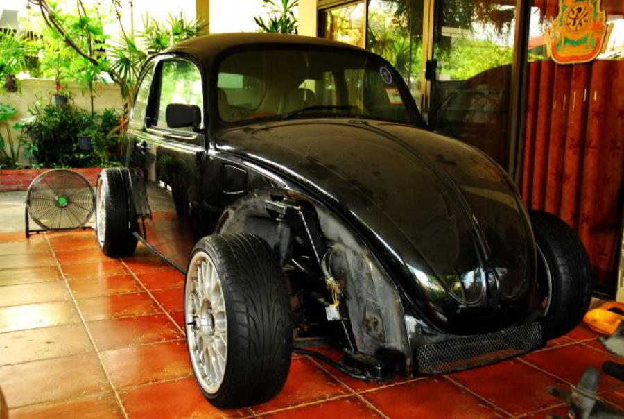

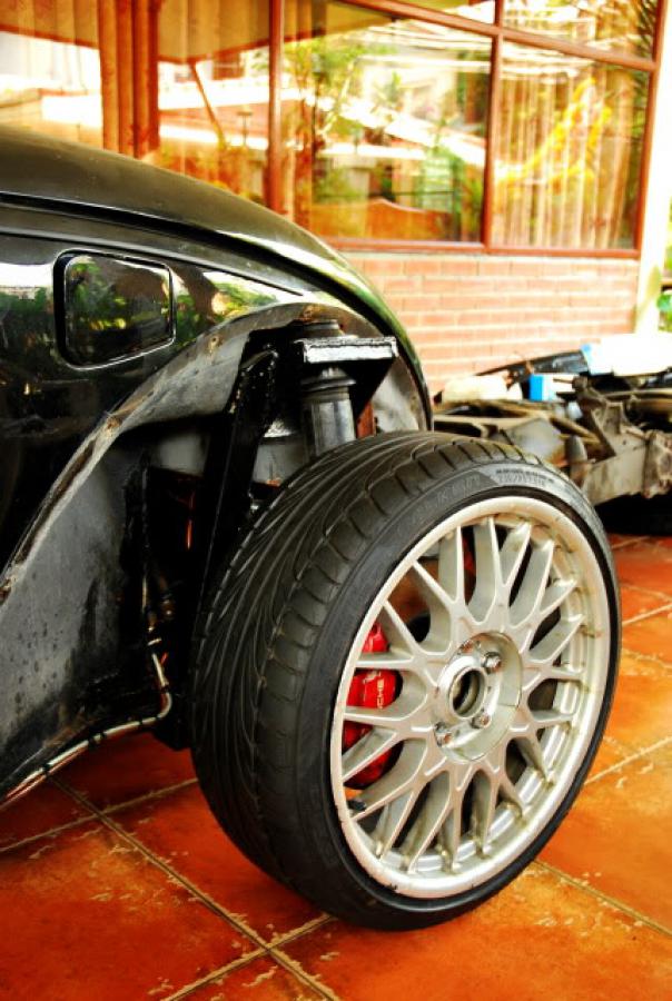

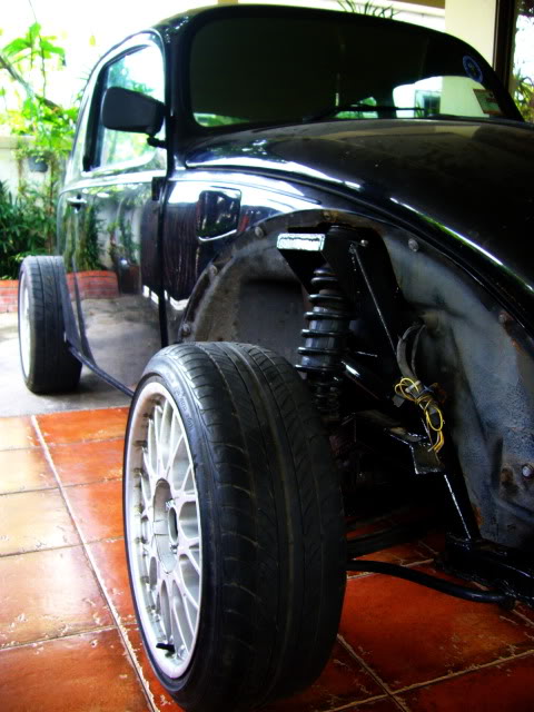

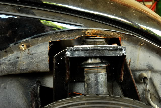

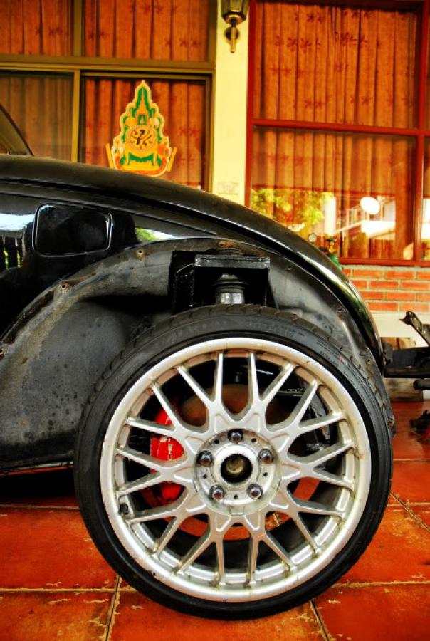

Trouvé sur le web, une modif d'un fou furieux pour passer un TAV Mc Pherson sous une coque de 1200, Guillaume (elpax), ça devrait t'intéresser :biggrin:
Alors, en synthèse, la gars a collé une coque de 69 sur un châssis de 1303 de 74 et a fabriqué une "cage" pour recevoir les jambes de force et une crémaillère de 1303 de 75 :rambo:
Place au photos :

L'idée est bonne, reste à voir comment ça va travailler dans le temps!

Je serais intéressé de voir avec les ailes en place ....... :scratch:

La méthode me plais car c'est ce que je pense faire grosso merdo (la tubulure en forme de cage). Je ne sais pas si le gars à rétréci son chassis, car il y a 2cm de plus d'empatement sur les 1302/03 par rapport à une 1200.

ElPax a écrit :La méthode me plais car c'est ce que je pense faire grosso merdo (la tubulure en forme de cage). Je ne sais pas si le gars à rétréci son chassis, car il y a 2cm de plus d'empatement sur les 1302/03 par rapport à une 1200.
De toute facon qu'il l'ai fait ou pas, toi tu devras le faire :wink:
Ouais tu as raison Alex faut que j'arrête de parler, et que j'agisse... :wink:

extra l'idée!
et je pense qu'un arceau serais le bien venu pour tenir l'ensemble...
les efforts sont renvoyer à la soudure du nez de chassie non?
vous pensez pas...

Comme à l'origine teuteuch.
