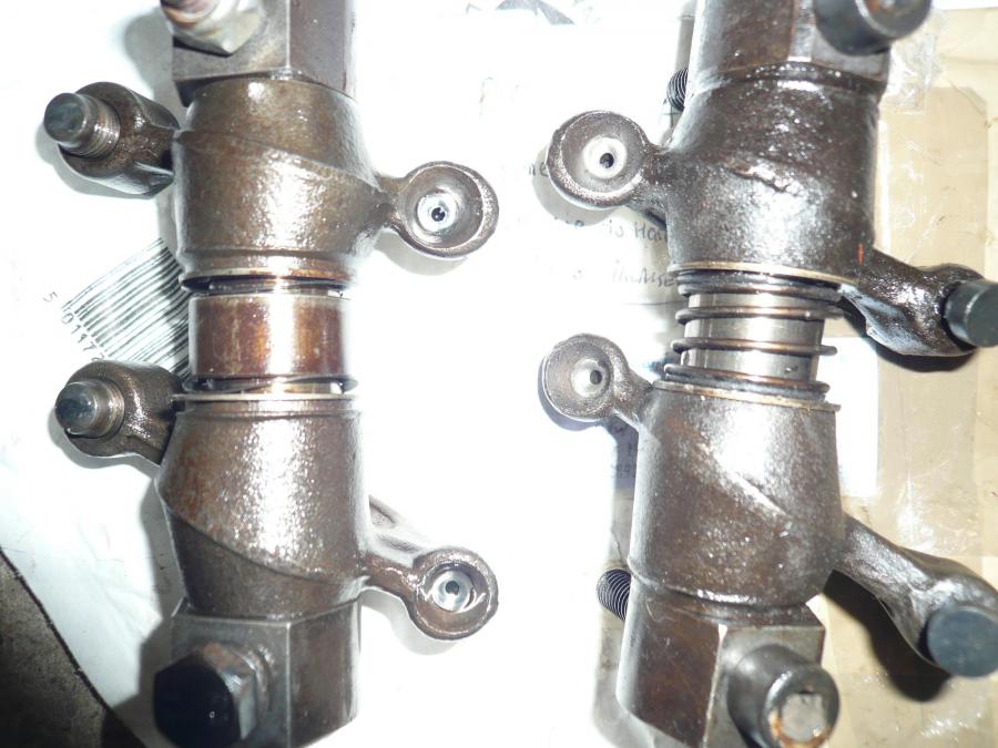

Hello tout le monde
ca y est je suis de retour au pays!
en arrivant j'ai pu découvrir mes rampes de culbu en M8 qui etaient arrivées
alors je démonte les anciennes et en comparant il y a 2 systèmes de calage différent
selons vos experiences
lequel est le meilleur? :roll:
et si vous auriez les cotes des cales pour remplacer les ressorts... je suis preneur...
merci
A bientot
Re: Rampes de culbus...
Celui de gauche est meilleur mais je préfère encore des bagues usinées pour s'intercaler avec les culbus sans rondelles expansives.
Ok merci Flo
et quelqu'un aurait les cotes de ces fameuses bagues???
ca serait super!!! :biggrin:
