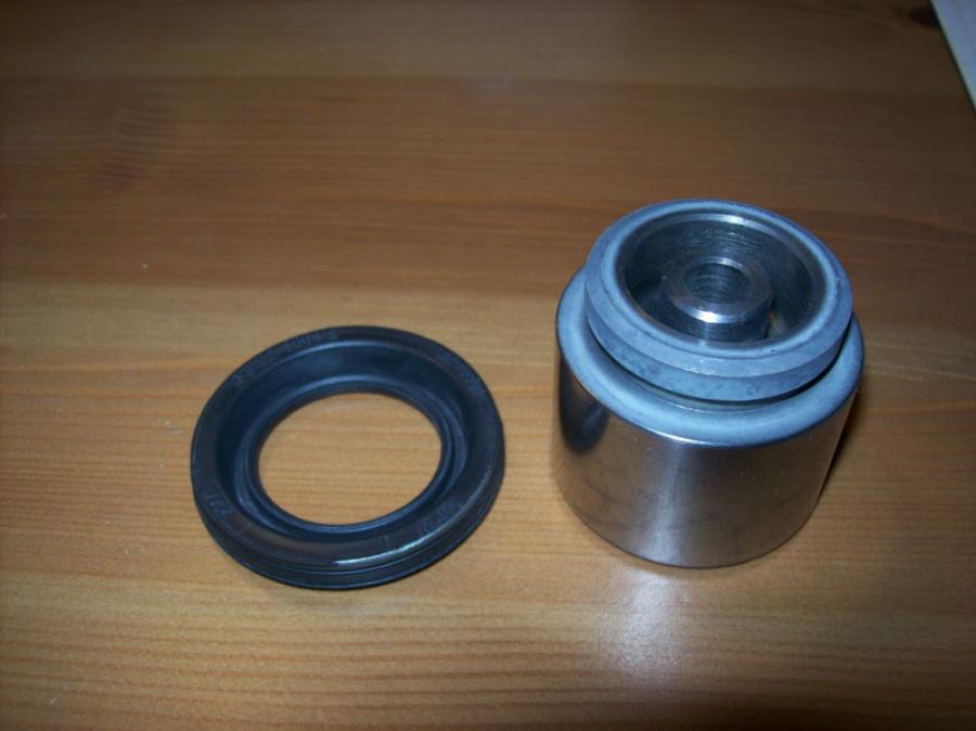

salut à tous! alors voila avec un pote on est entrain de rénover un étrier de ma 1303, un ATE standart, donc ont a séparé l'étrier en deux et sortit les pistons et la surprise, il y a dans le logement du piston sur l'étrier une sorte de pointeau qui viens se loger dans un cylindre qui lui se trouve dans le piston de frein! je n'avais jamais vu ce montage!! le soucis c'est que dans ce cylindre on dirait qu'il y a des rondelles comme pour faire ressort! :suspect:
quand on met le piston en place il rentre mais rendu à la moitié il bloque un peut donc ma quesion est la suivante faut il forcer pour rentrer le piston ou y a t'il un manip particulière à faire pour remonter tout ça sans rien casser? je demande car je suis de nature un peut bourrin et je ne connais pas du tout ce type de montage!! :roll:

voici une photo trouvée sur le net d'un piston ATE vu de dessous (modèle de moto bmw mais c'est pareil) on vois bien au milieu l'espèce de cylindre (qui peut bouger latéralement) dans lequel viens s'enfiler le pointeau (fixe) présent dans l'étrier. mon soucis c'est qu'à moitier enfoncé ça force un peut et fait un peut ressort!

jamais vu ça dans des étriers cox, par contre déjà rencontré dans des étriers de 356.
En enfoncant le piston au serre-joint bien dans l'axe ça se met en place, et au final tout fonctionne bien!

au cas ou quelqu'un ait les mêmes hésitations que moi lors de la réfection de ces étriers ATE, mes pistons sont bien remontés depuis la semaine dernière, je donc confirme donc que xav avait raison, il suffit de les pousser à la presse ou avec un simple serre joint jusqu'à entendre un "clac" et c'est bon! :wink:
