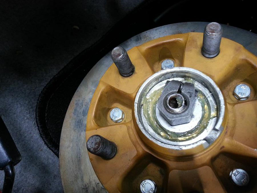

Bonjour à tous,
Je suis à la finalisation du montage des freins 944 sur ma 1200 mex. Il me reste plus qu'à trouver 2 Capuchon de roulements avant . Le hic, ceux de cox sont trop grand et le moyeu est modifié pour les roulements de cox, donc les Capuchons porsche n'iront sûrement pas.
Quels caches mettez vous sur votre montage ? Est ce que vous les faites sur mesure ? Si oui comment ? J'en ai trouvé au boulot dans une caisse, mais impossible à savoir de quel véhicule, en plus il est trop haut et empêche la pose des enjoliveur porsche.
Donc pour résumer il me faut un cache diamètre extérieur 57,1mm car le moyeu est en 57mm apparemment ( mesure au pied à coulisse). Si ca existe tout fini sur une véhicule actuel trouvable en casse, sinon à faire moi même mais comment ?
Merci par avance
À +

Sur tous les montages 944 que j'ai fait, j'ai toujours montés les caches roulements d'origine Porsche sans problème. A part sur le bay où j'ai du les rallonger, c'est montage direct.
Tu es bien en moyeux 944? Avec une photo, c'est plus parlant...

Désolé je n'arrive pas à mettre en direct l'image, voici le lien Dropbox :http://db.tt/R1bt4b7I
C'est bien un moyeu de 944 atmo phase 1. J'étais persuadé que le moyeu devait être usiné côté roulement extérieur. Donc au final, tu me dis qu'il me faut les caches de 944 origine ? Quelqu'un en aurait il en rabe ? Car a 35€ pièce en neuf ça calme un peu !!!

Pour les images, feedbacks-f23/ajouter-des-images-dans-u ... t1897.html
Ce qui donne Le montage 944 sur fusée cox ne nécessite aucun usinage à l'extérieur puisqu'on garde le roulement Porsche. J'ai peut être 2 couvercles, mais pas dit que je soit vendeur, je crois que j'ai les moyeux qui vont avec
Je vérifie...

Merci pour la photo, avec le phone c'est pas facile de faire tout ça ;)
Sinon concernant les roulements ce sont des cox, le moyeu est bagué afin de les rentrer, mais je ne sais pu si le moyeu à été touché. La fusée est usinée uniquement à l'arrière, pour la platine.
Je sens que tu n'as pu les moyeux,
non non tu ne les a plus. Il ne te reste plus que les capuchons.
Ok tiens moi au jus stp. Merci à +
