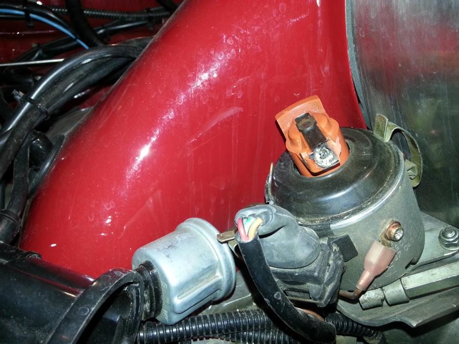

salut a tous. lors de ma derniere sortie le cab a eu du mal a demarrer.
aujourd'hui j'ouvre l'allumeur et là surprise le doigt est fondu
que ce passe t'il?? merci de votre aide

depuis que j'ai mis un doigt non resistif, plus de problème !!!
Re: allumage TZH
Pareil j'avais un doigt résistif et il avait fondu.

Merci. avez vous une ref pour ce doigt

C ' est ce que Loic m' a conseille de monter sur mon allumeur d alfa
