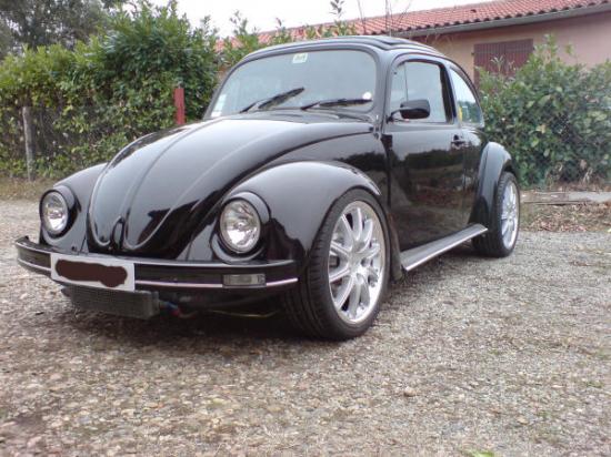

1ere génération made in Oliveddk en 2005 :
2eme génération made in Coxcarrera en 2006 :

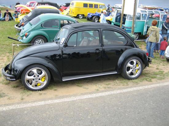

evolution freinage : 996 GT3 333x32 / 328x28 disque de F1 indicar et GT3 RSR , bol surmesure en alu anodisé , cale surmesure
evolution moteur : alumage perfo , embrayage renforcé
evolution chassis : koni avant reglabe / bilstein arrière , renfort de chassis , jantes Boxster poli par mes soins
-evolution coque : vitres full teinté verte ...

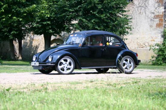

petite photo pour commencer :
:mrgreen: :mrgreen: :mrgreen: :mrgreen: :mrgreen:

Bon alors la petite photo pour commencer deja elle tue !! Sort nous les grosses photos maintenant!!! :rambo:

Dans l'évolution 2 les freins de GT3 ça tient dans du 17 ?? en tous cas sacré bolide :thumb:
Les GT3 (ou plutot GT2) rentre dans du 17…

dans l'évolution 2 les freins de GT3 ça tient dans du 17 ?? en tous cas sacré bolide
Oui pour du GT3 ou 996 Turbo en 4 pistons , GT3 RS en 6 pistons ou GT2 en 6 pistons j'ai déjà vu dans du 17p . :mrgreen:
