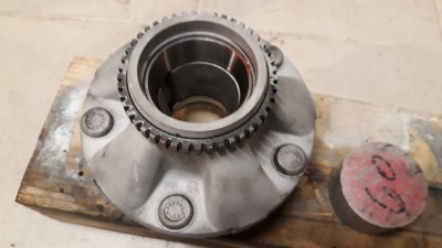

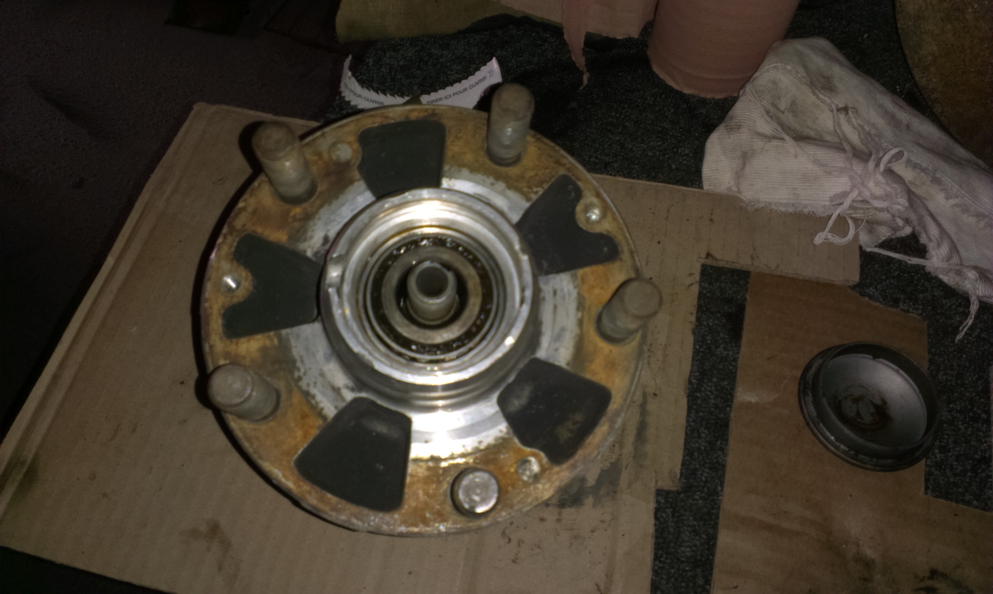

Si c'est possible, et sans usinage, il faut une bague pour l'extérieur (et tu gardes le roulement Porsche) et il existe un roulement "idéal" pour l'intérieur, ainsi qu'un spi spécifique.

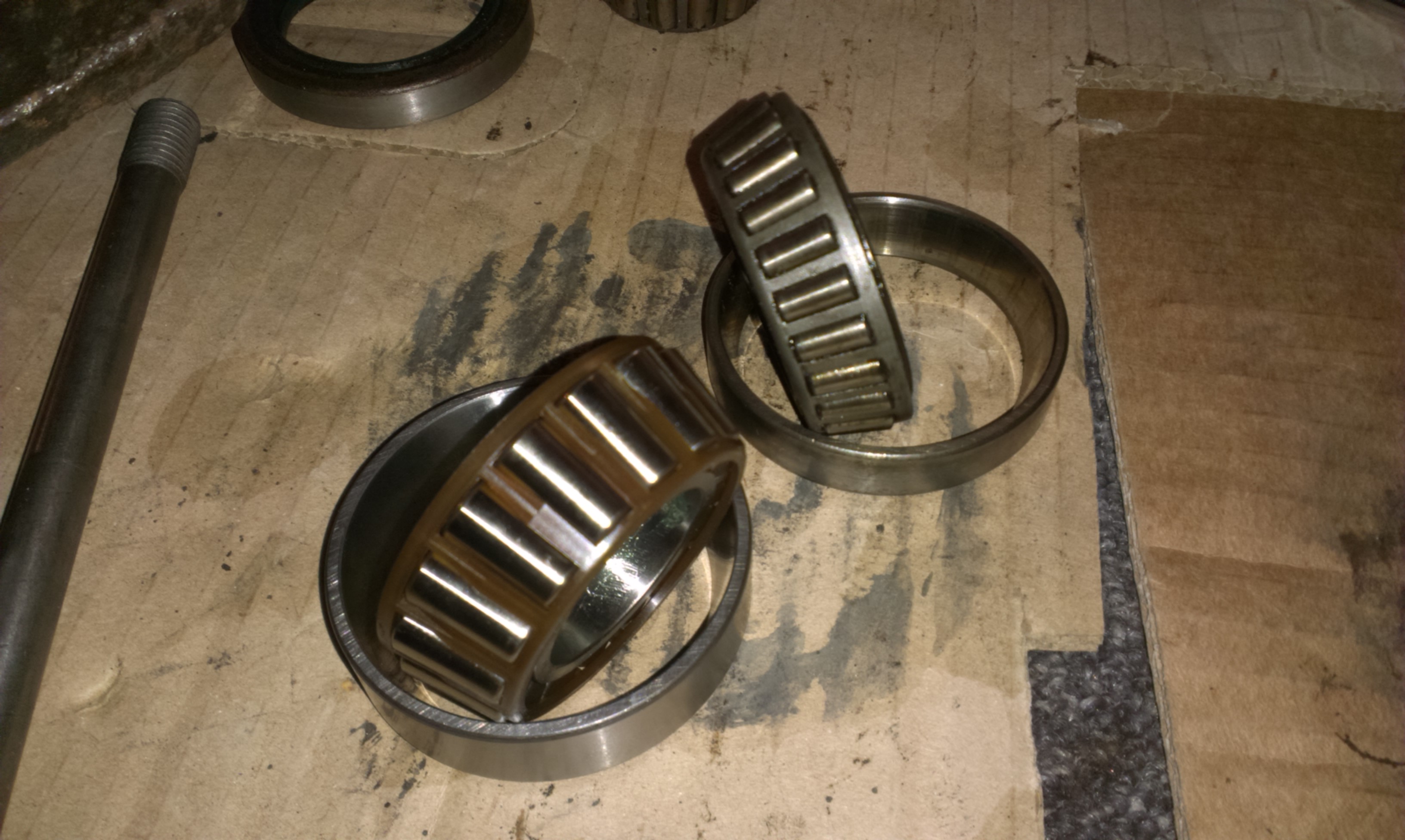

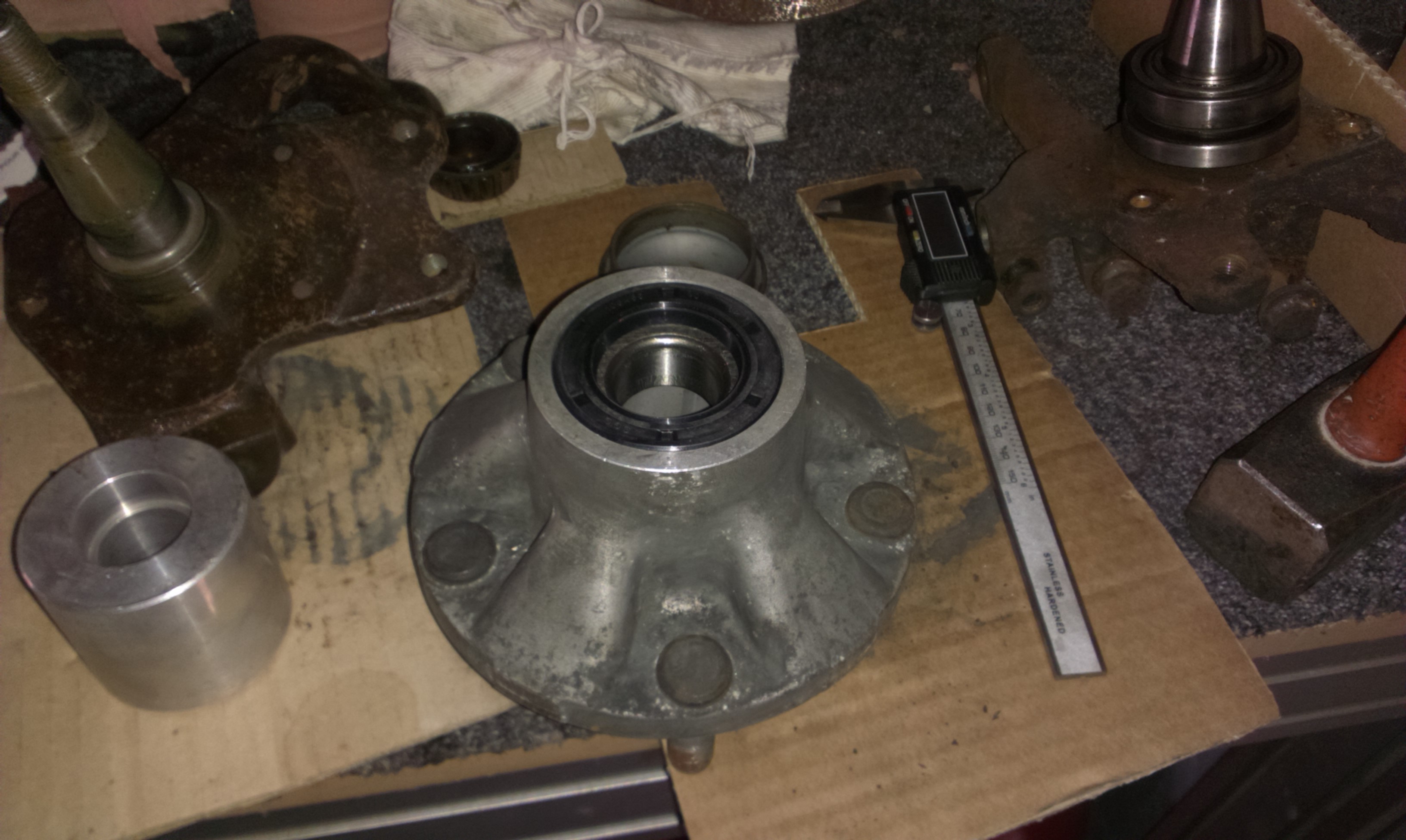

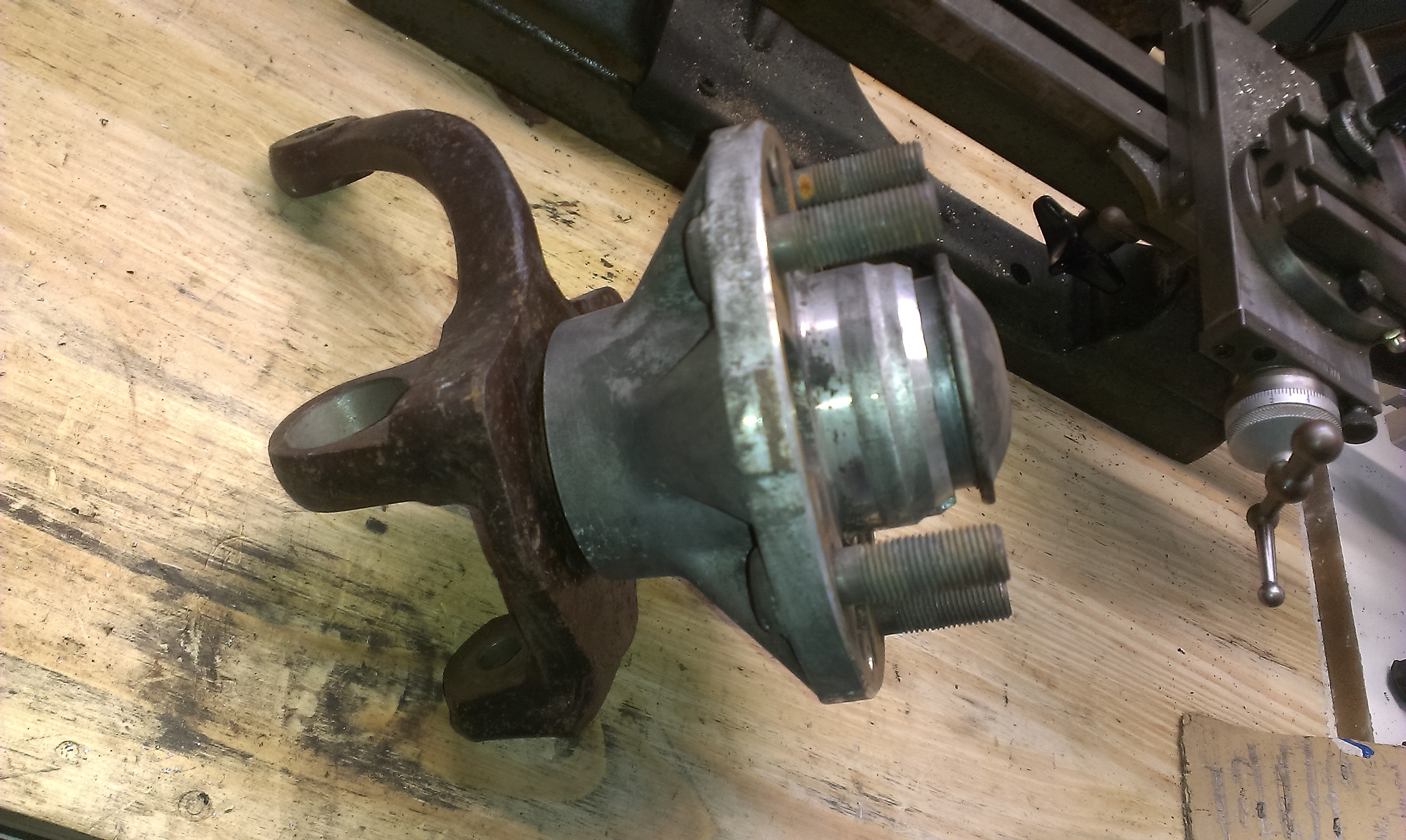

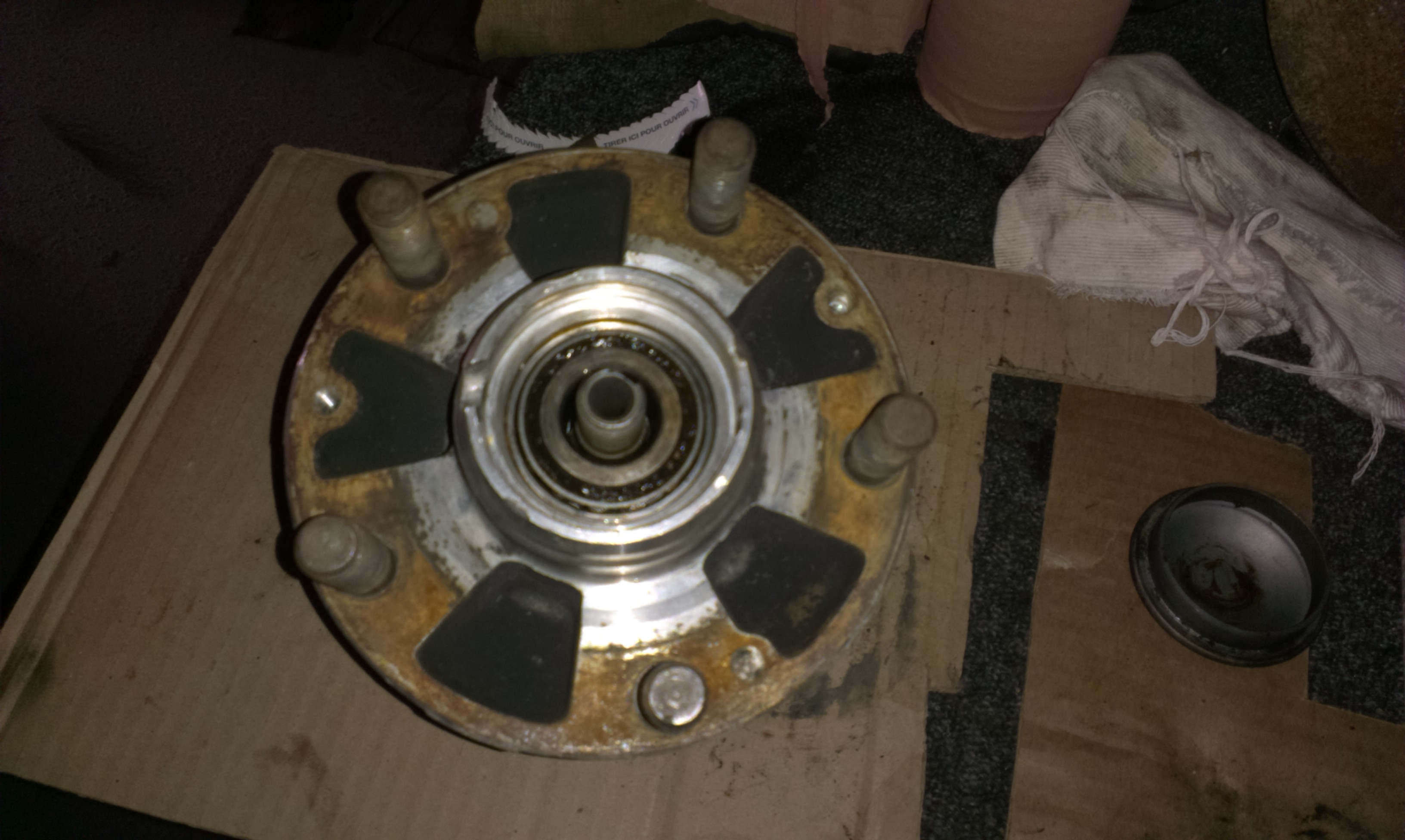

J'ai fait ce montage sur établi pour tester... mais jamais roulé avec car les cages des roulements n'étaient pas en métal, mais en matière synthétique (roulement d'arbre primaire de boite de renault master). Du coup, j'étais incertain sur les efforts latéraux supportés...

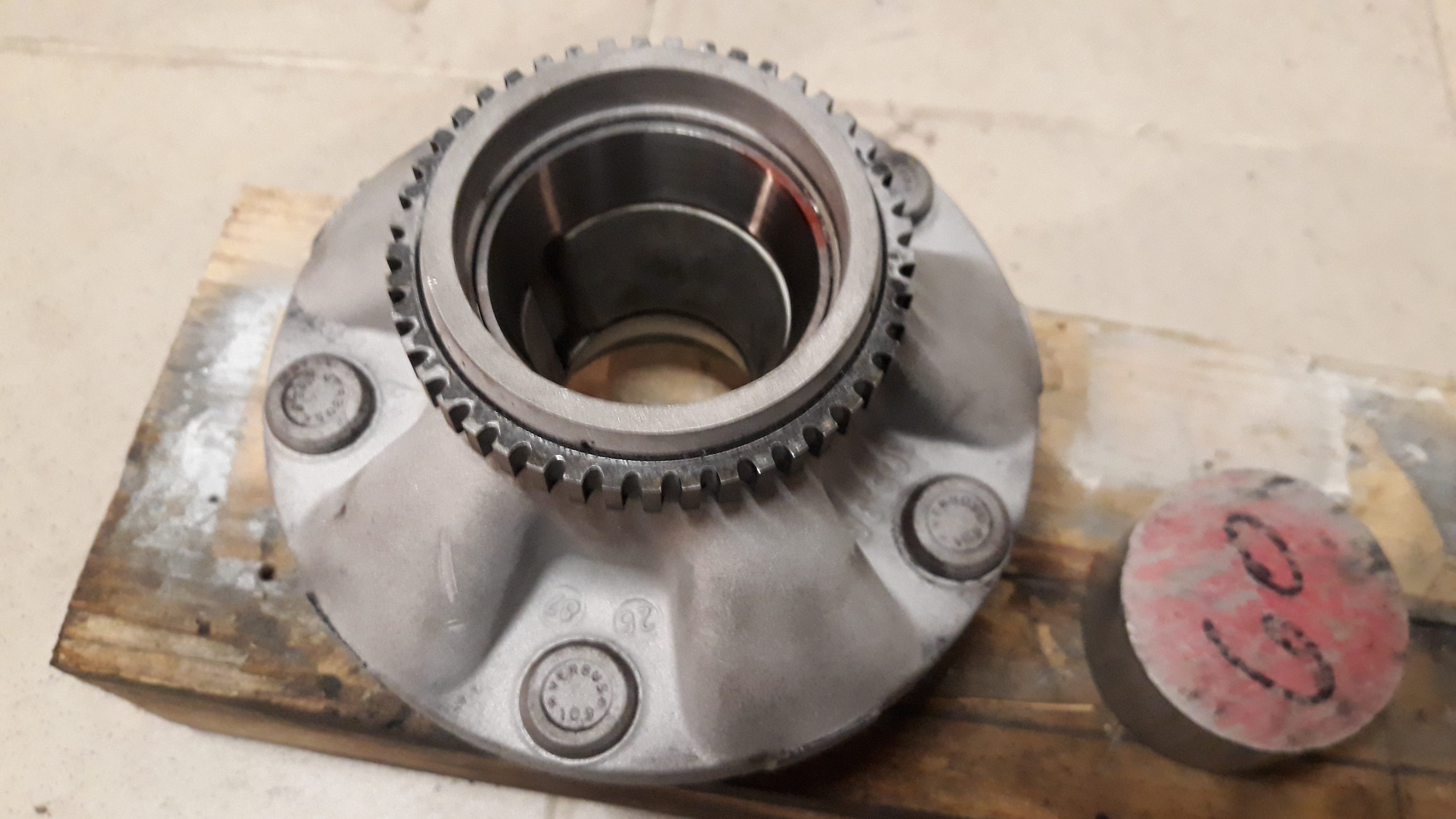

le nouveau et le cox à côté. On voit bien la cage synthétique.
Un acheteur avait tellement insisté que j'avais fini par lui vendre roulements et bagues, mais je ne sais pas si j'ai bien fait :oops:

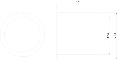

si tu veux les plans, dimensions, ref... je peux te retrouver ça!
Re: Bagues
effectivement si tu as des plans je suis preneur…
Re: Bagues

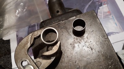

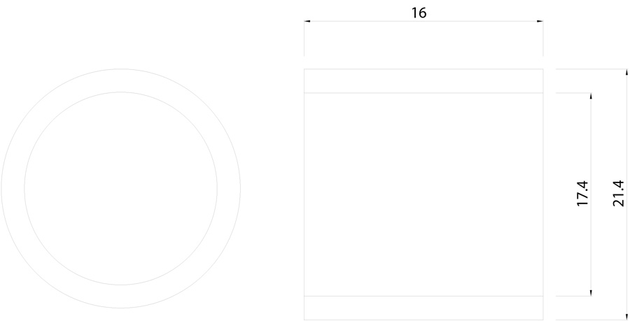

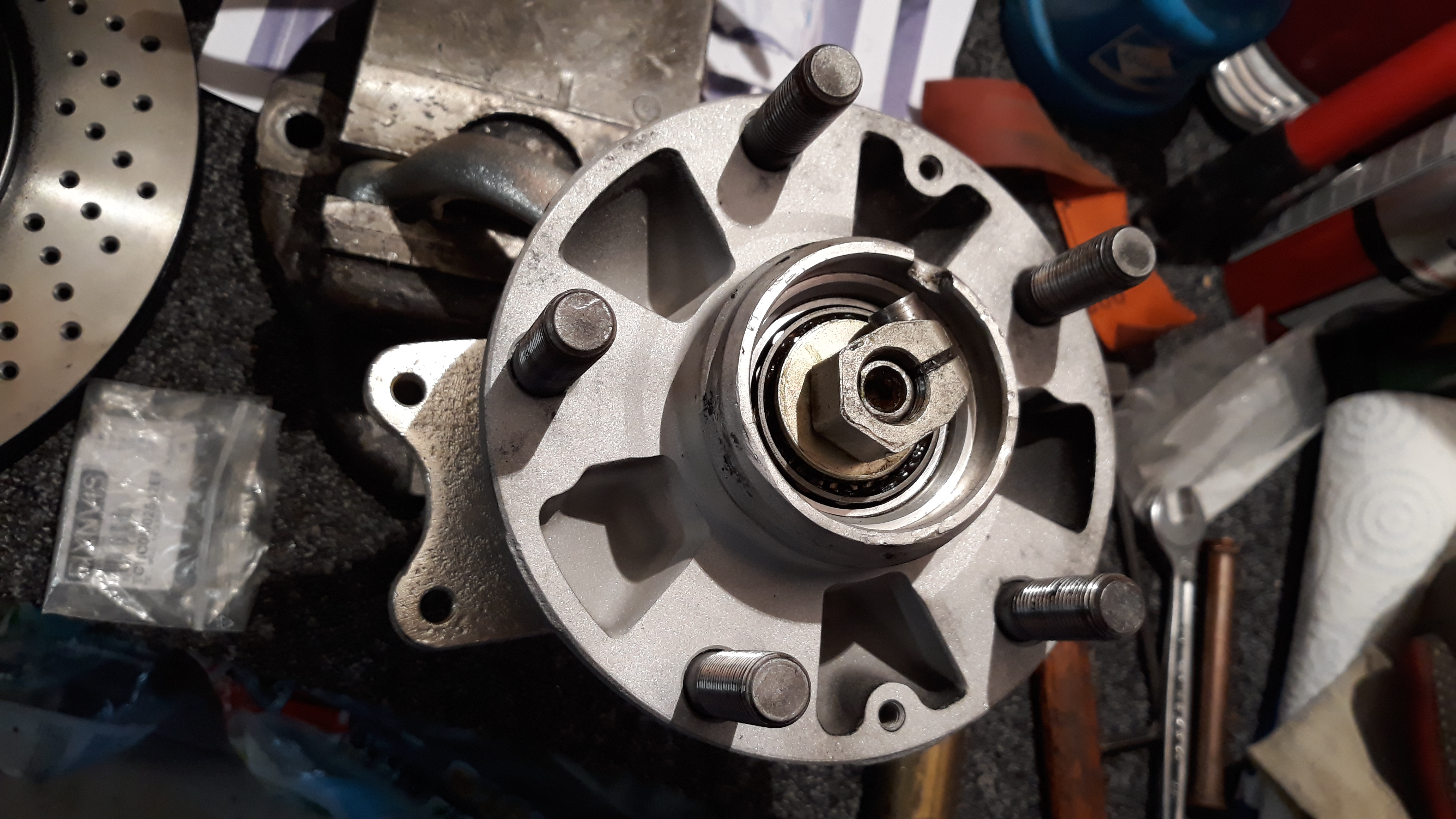

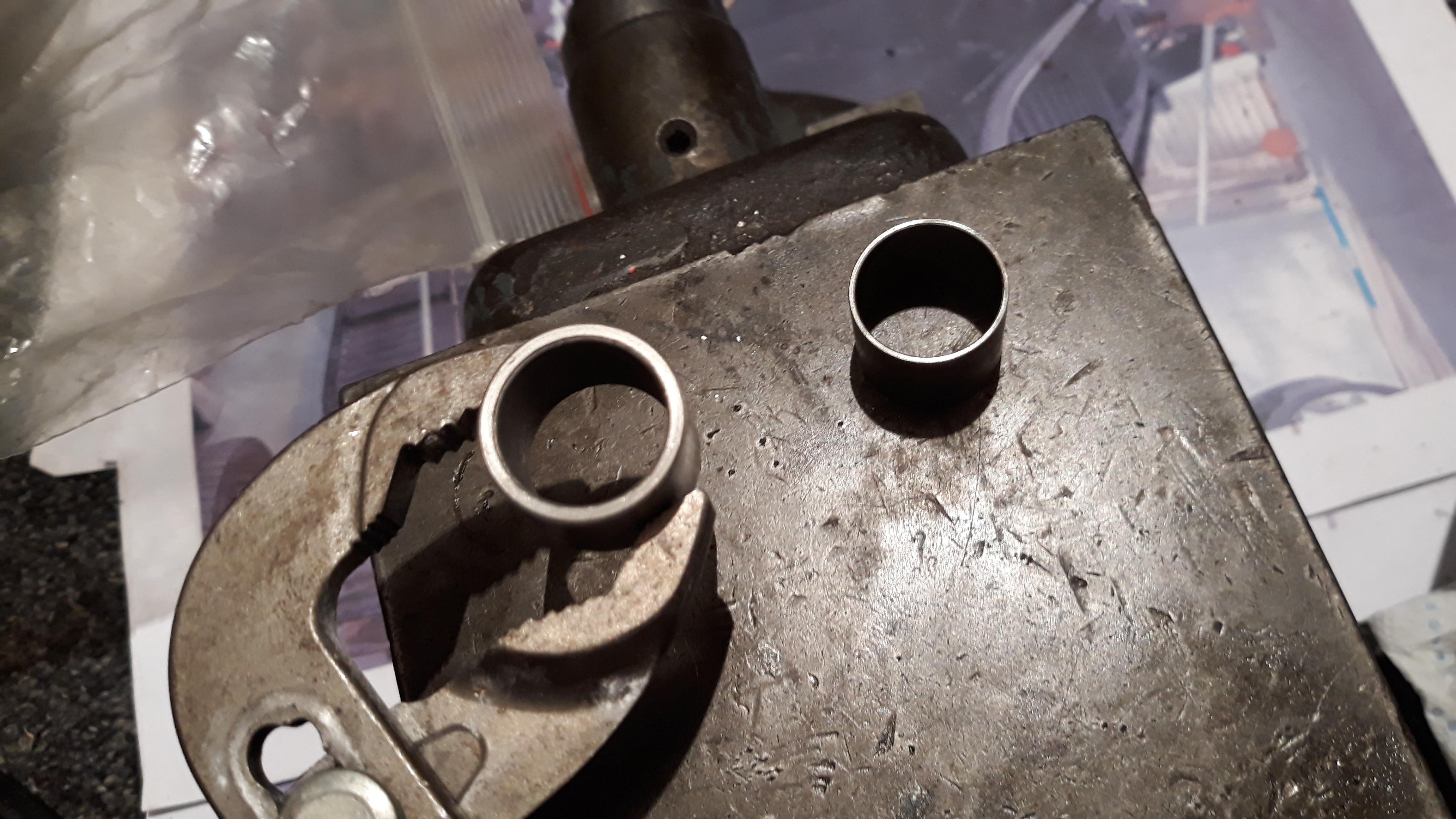

Rappel : aucun usinage, juste retirer la cage du moyeu Porsche, emmancher la bague sur la fusée et réinsérer la cage du nouveau roulement.
Bague extérieure, pour garder le roulement Porsche :

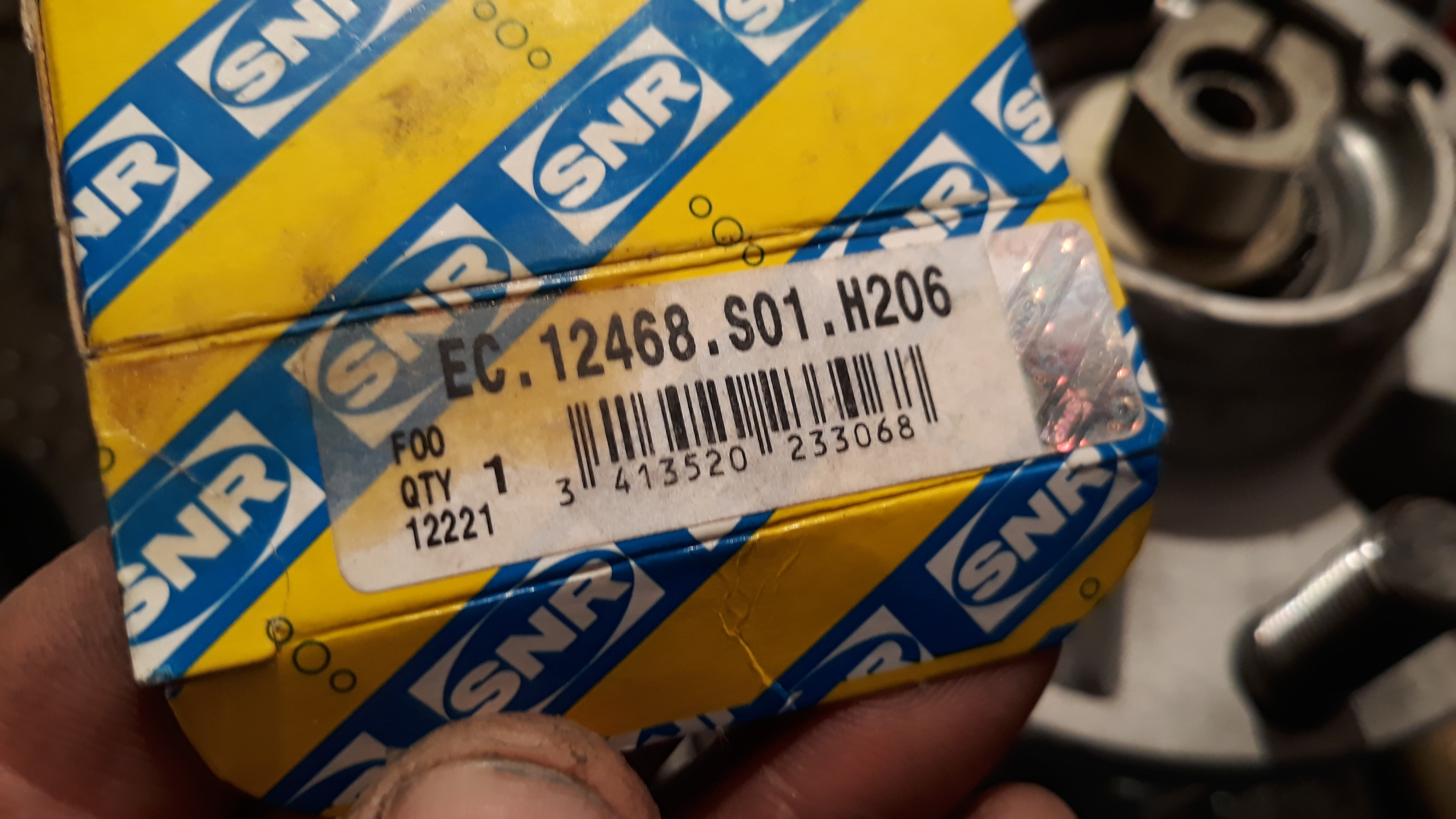

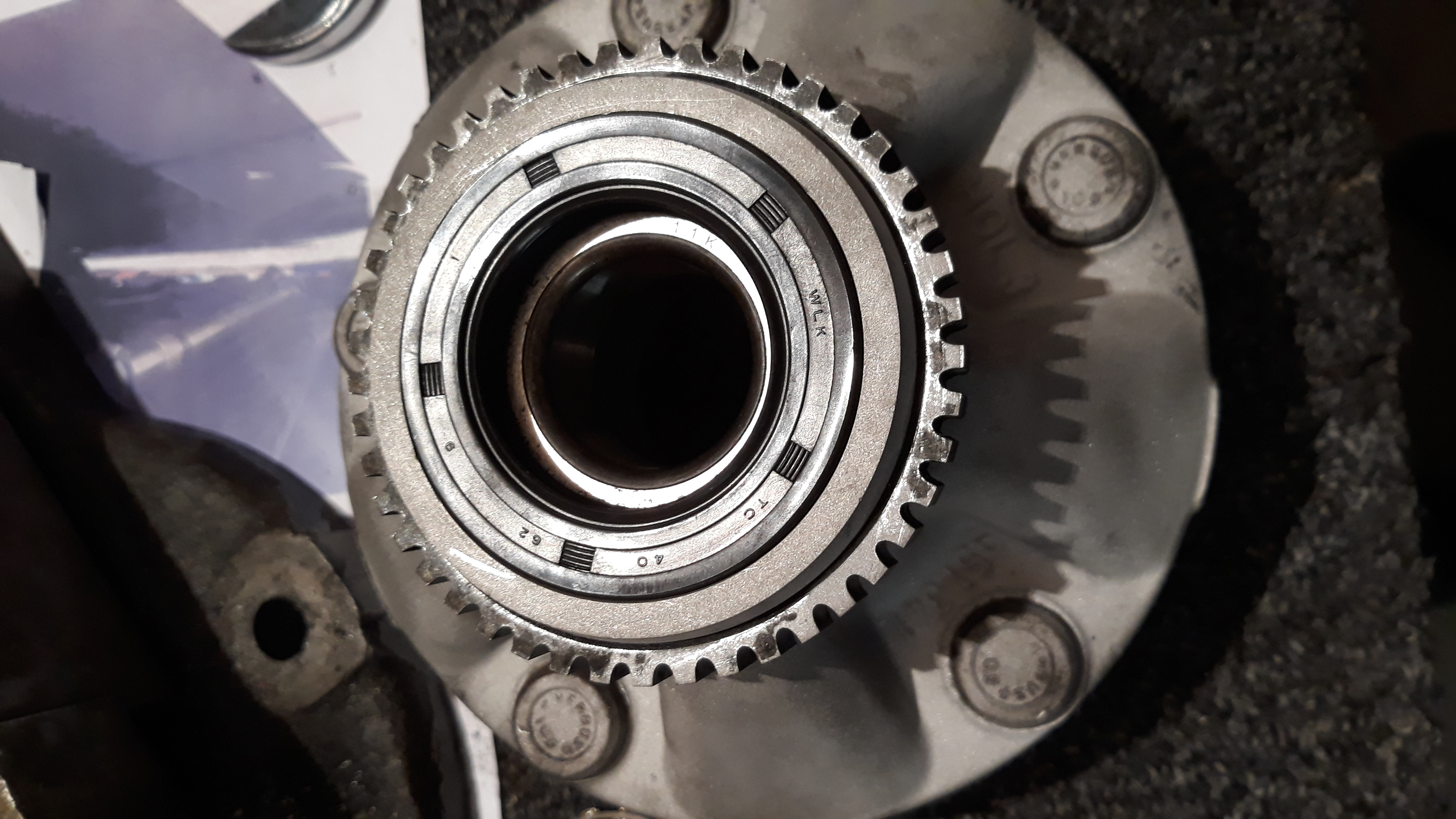

Roulement intérieur, dimensions 29 x 60 x 19,5
Le mien venait direct de chez SNR, mais c'est un roulement de boite de vitesse opel movano 1999 / vivaro 2001 (ref OPEL 9161352) ou boite Renault PK : EC 12468 S01 H206 (SNR) , ou Safrane 99 ou Master : arbre de boite : 29x60x19.55 : 77 03 090 563
Quelques pistes : https://www.ersatzteile-original.com/Op ... 17516.html ou https://www.123roulement.com/roulement- ... TIMKEN.php
Idéalement, il en faut un avec une cage métal pour la solidité... si tu en trouve, ça m'intéresse de savoir où!

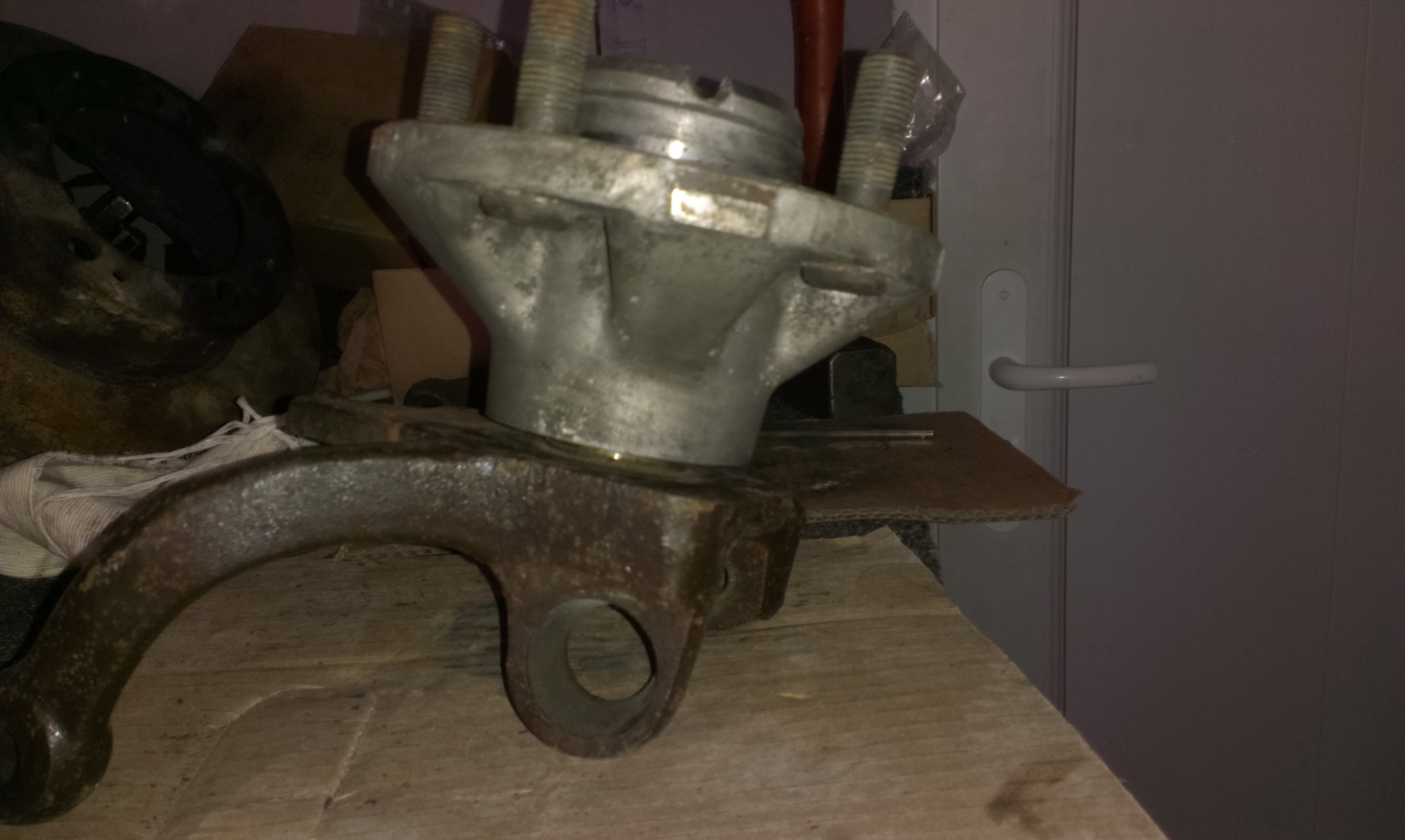

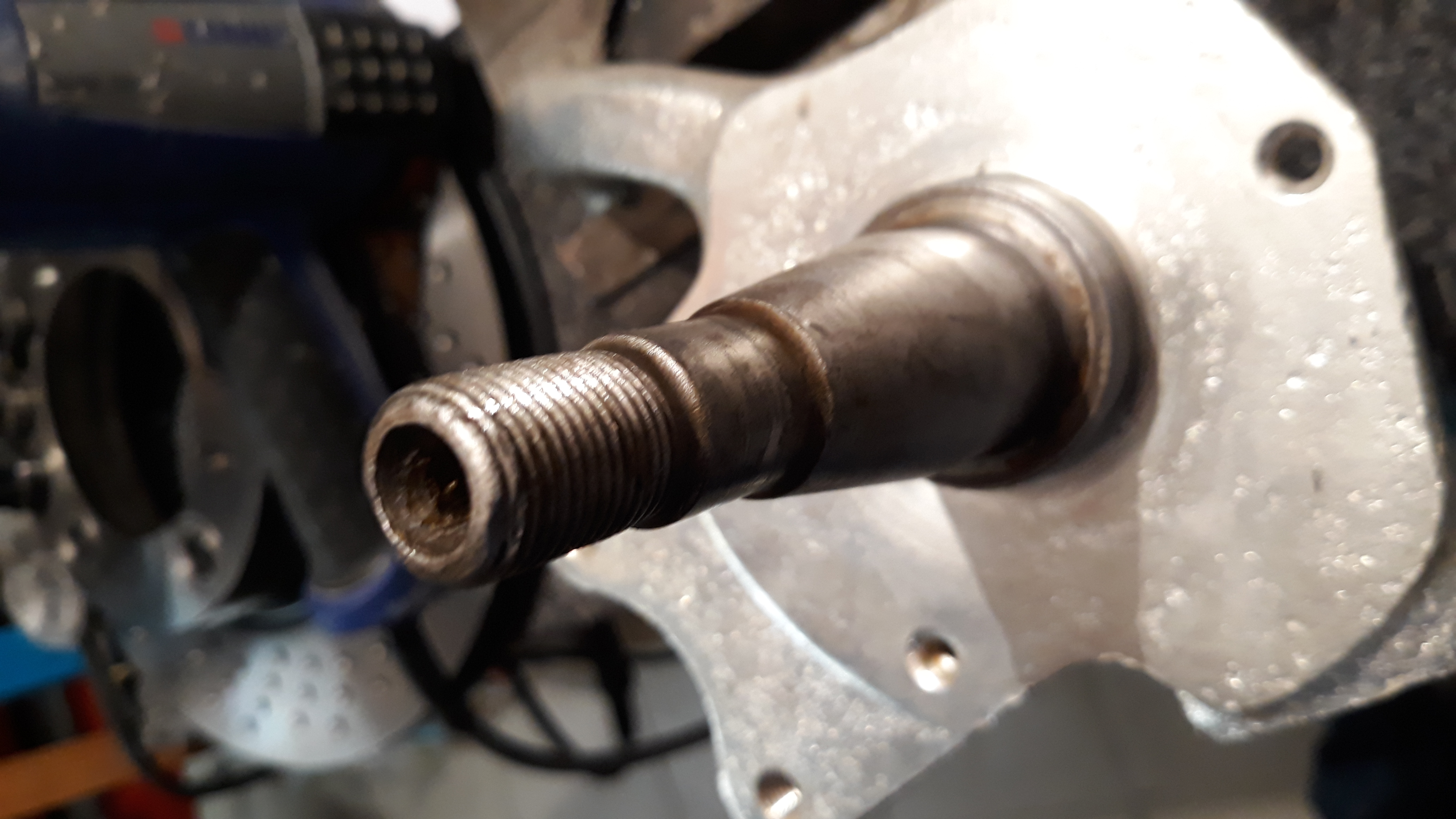

Je n'ai pas fait le montage mais la solution est de baguer la fusée et de faire un point au TIG pour les maintenir et ainsi utiliser les roulements de la Porsche…

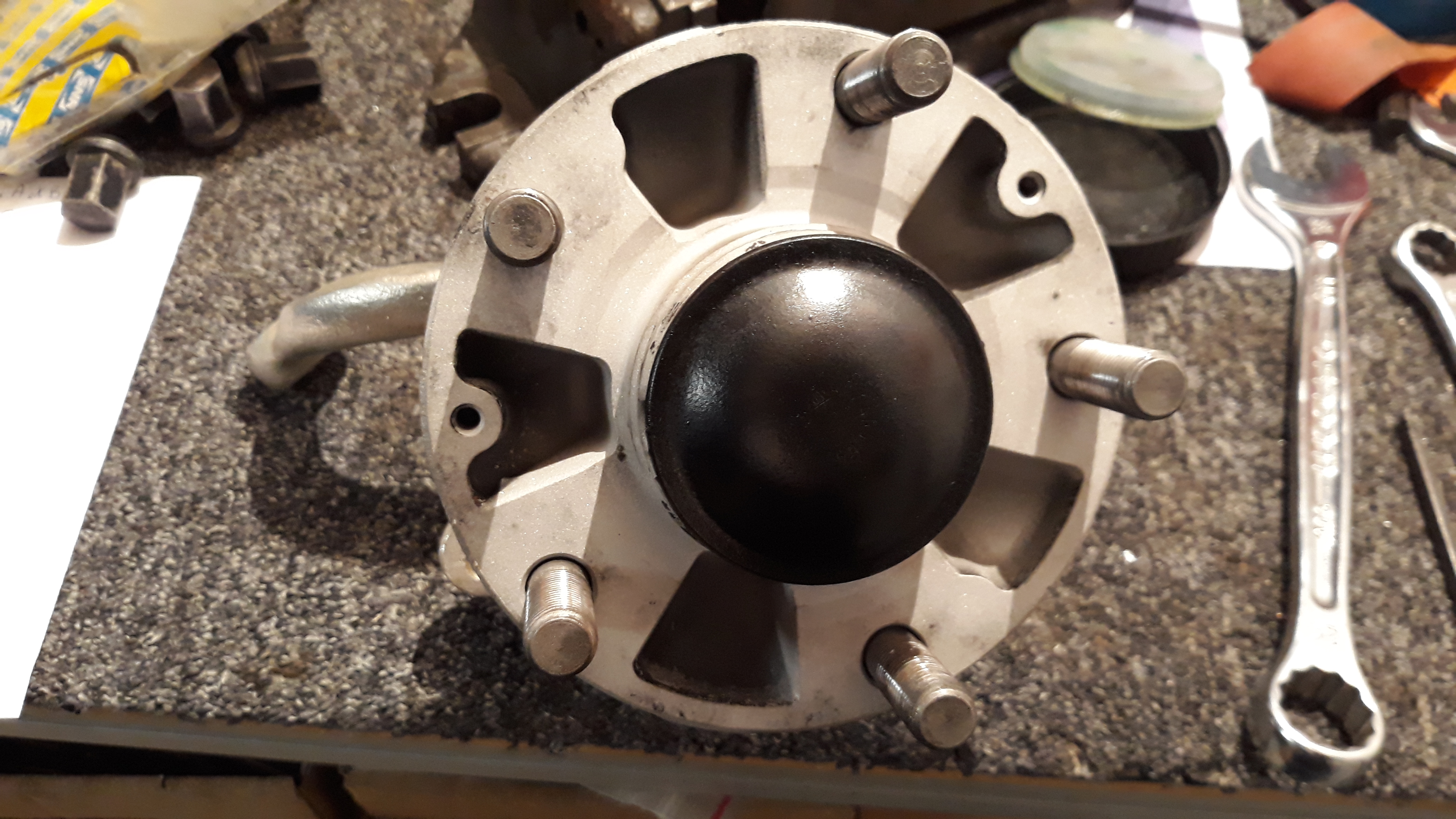

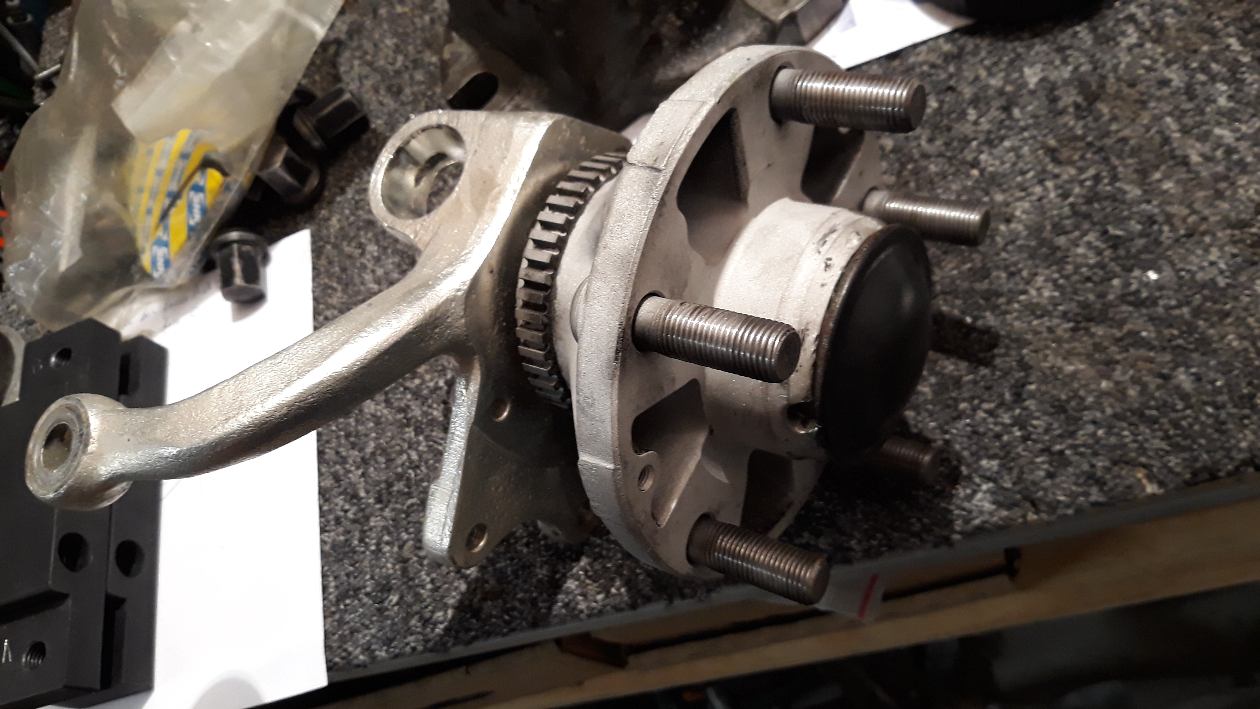

Up de ce post... j'ai fait le montage !
