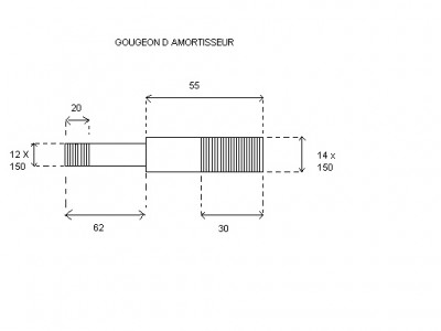

J ai vue que pour adapter les amortisseur de cox sur bras porsche 944 il fallait une vis spéciale dont j ai trouvé le schéma ci joint
1er question
Est ce que ce schéma vous paraît bon
Seconde question
Y a t il des gens qui serait intéressé par une commande groupe car faire usine juste 2 piece pour moi me revient a 70 euros piece alors que si ont est une dizaine sa revient a 75euro la paires
L acier utiliser serait du 42cd4
Re: Vis amortisseur sur bras alu 944
Salut, le schéma est bon, il manque juste un petit plat au milieu pour le serrage.

Pour faire les miens, j’avais acheté des vis en 14*150 que j’avais fait reprendre au tour pour faire la partie en diamètre 12.
dirty-pierrot a écrit :Pour faire les miens, j’avais acheté des vis en 14*150 que j’avais fait reprendre au tour pour faire la partie en diamètre 12.
Idem
