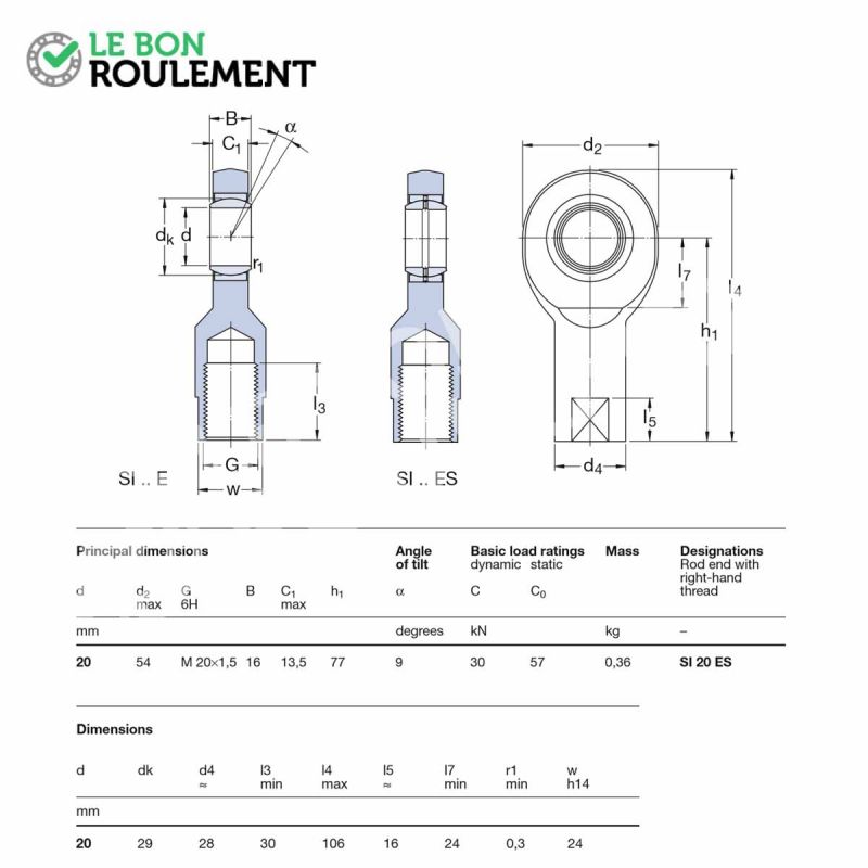

Nikel, connait tu la marque et la réference des rotules ?
j'ai trouvé les SIL20ES mais la sphère intérieur est peu large comparé a d'autre, cela réduit l'angle de rotation de la rotule, ce qui ne gène peut être pas le fonctionnement j'en sais trop rien
