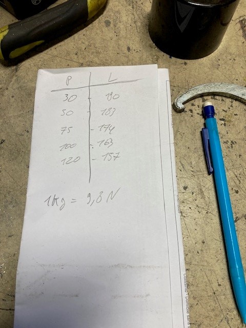

Salut a tous,
j'ai voulu tester la dureté des ressorts de mes combinés, je les trouve un peu raide sur les ralentisseurs.
rappel config :
-jambe de force raccourci
-bilstein B6 golf 1
-ressort FK2063
J'avais un doute sur la qualité des ressorts, je craignais une copie aliexpress
j'ai pris plusieurs mesures avec la presse et un pèse personne et je trouve bien une dureté de 30N/mm
il faut mesurer la longueur a vide ensuite c'est la formule suivante poids(kg)x9.81/(longueur à vide-longueur écrasé)
pour mon exemple
à vide 200mm
longueur à 50kg 183mm
ça donne 50x9.81/(200-183)=28.85N/mm
j'ai fait le calcul pour plusieurs points je trouve a peu prés le même résultat, c'est la valeur recommandé par plusieurs utilisateurs du forum
je vais voir du côté des amortisseur s'il y a moyen de revoir le tarage
