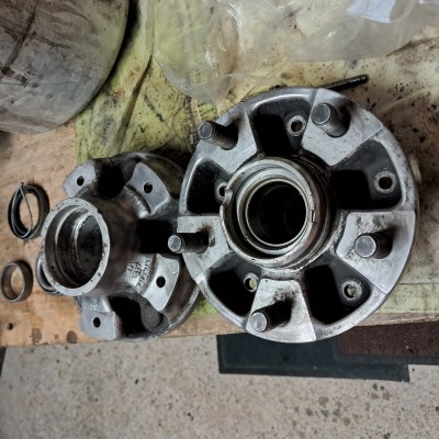

Moyeu 944/924s
Moyeu 944/924s

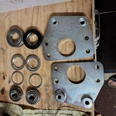

Kit t2d
Kit t2d

par Fred 356
Par contre si quelqu'un a une idée pour le montage des rondelles et des roulements .la petite rondelle fait bien le diamètre du roulement mais la grosse plus petite que le roulements avec joint intégré ?

par ElPax
https://www.924-944-968-porscheclub.fr/ ... sav924.pdf
chgtdisav924.pdf
(107.44 Kio) Téléchargé 122 fois
Sur ce site quand tu lis la méthode de remontage, ils indiquent où mettre le roulement étanche.

Je possède 2 kits
1 t2d
1 provenance inconnue
Avec des diamètres de rondelles et épaisseur différentes
Re: Frein 944 sur split 67
Posté : 08 févr. 2026, 21:41
par Benoit
Mesure ta fusée et tu auras ou placer les entretoises :wink:
viewtopic.php?p=82263#p82263
De mémoire (j'ai fait le montage en 2010/2011) il faut écarter les roulements car le cone de fusée est plus long sur les combis que les 944.
