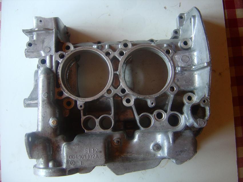

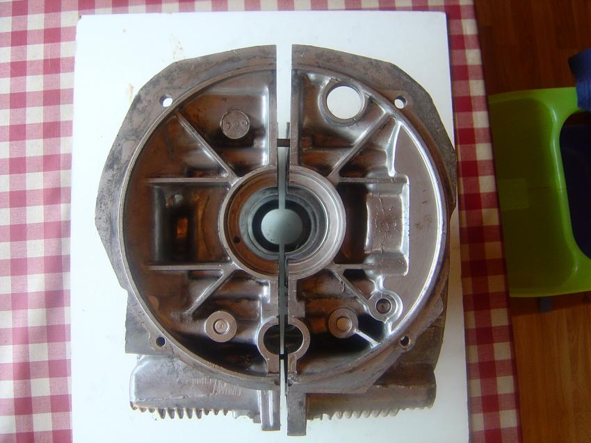

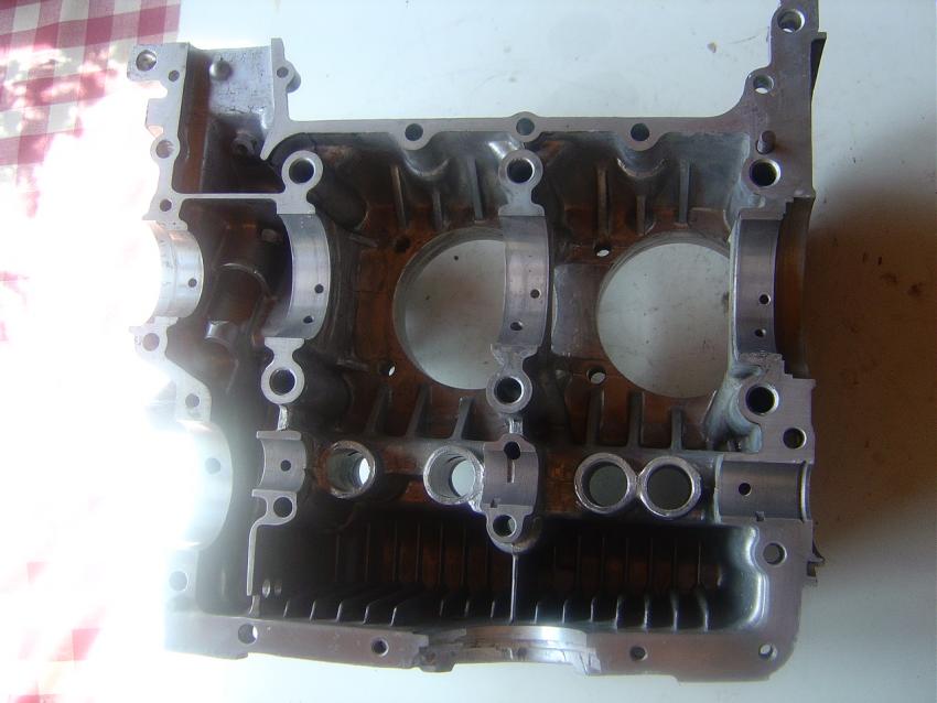

voilà, les quelques photos du bloc...

comme prévu, demande moi les cotes dont tu as besoin et je te prépare tout ça.
