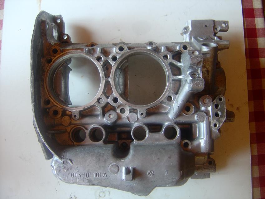

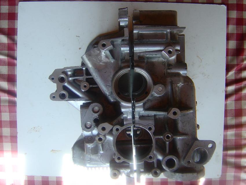

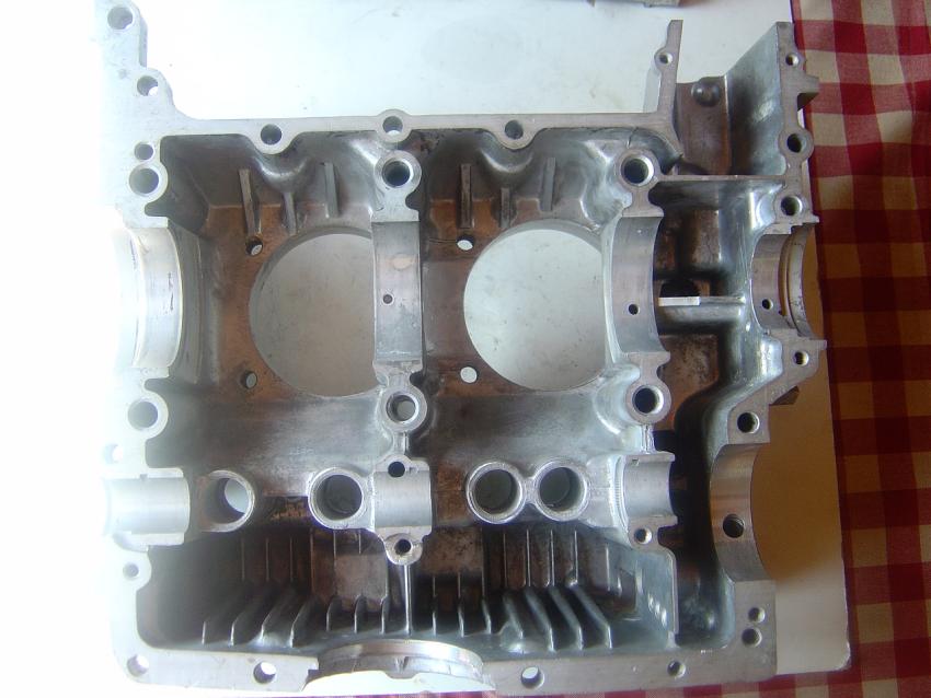

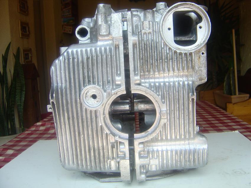

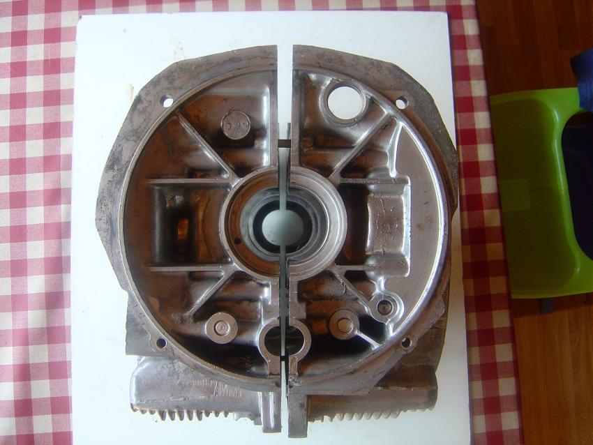

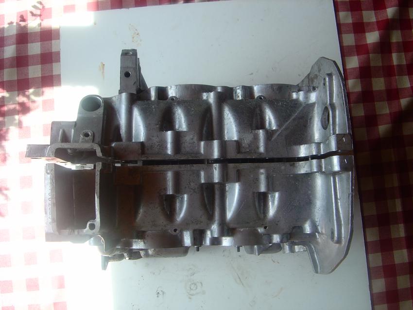

voilà, les quelques photos du bloc...
carter gauche
carter gauche
carter droit
carter droit
arrière
arrière
face
face
dessus
dessus
dessous
dessous
int droit
int droit
int gauche
int gauche
comme prévu, demande moi les cotes dont tu as besoin et je te prépare tout ça.
