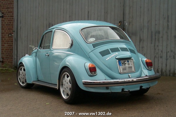

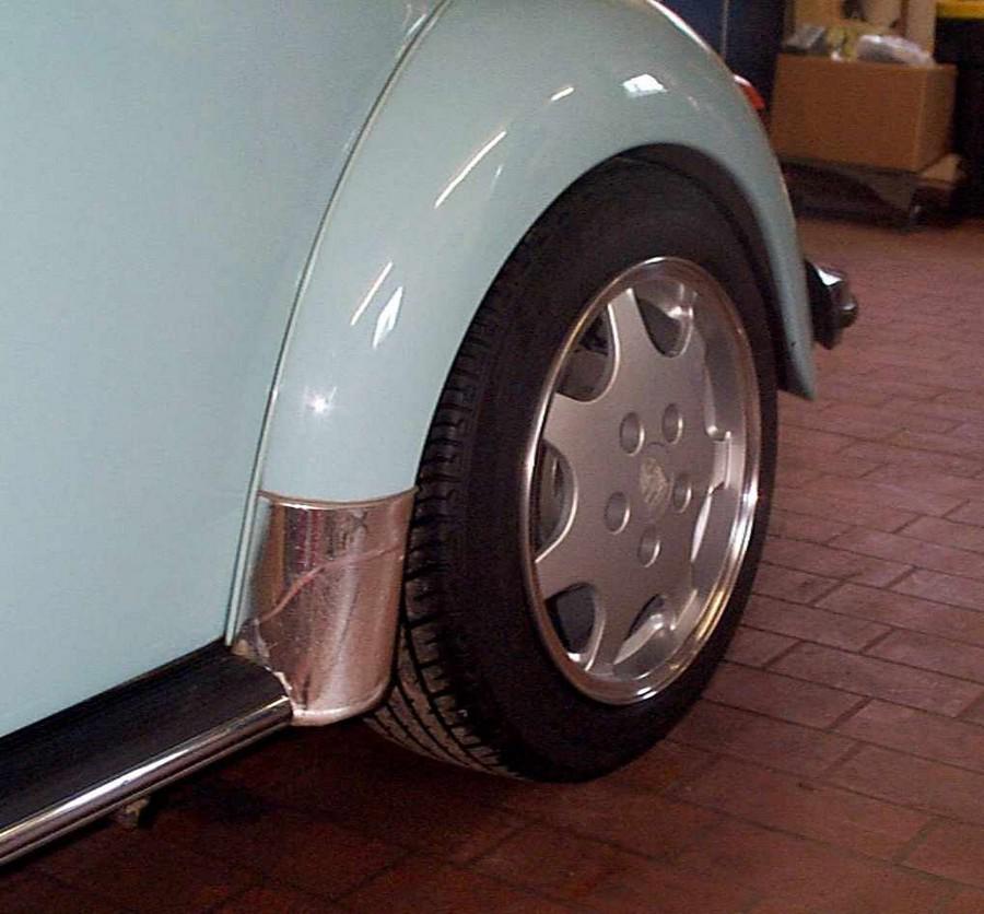

tiens au fait , je suis rentré en contact avec un allemand
jai tous les détails de son montage ...
6 x 16 ET52.5 en 195/55 devant et 8x16 ET 52.5 en 205 /55 derriere , franchement sa tue !
le tout avec 4 cales aux coins de 20 mm chacunes
