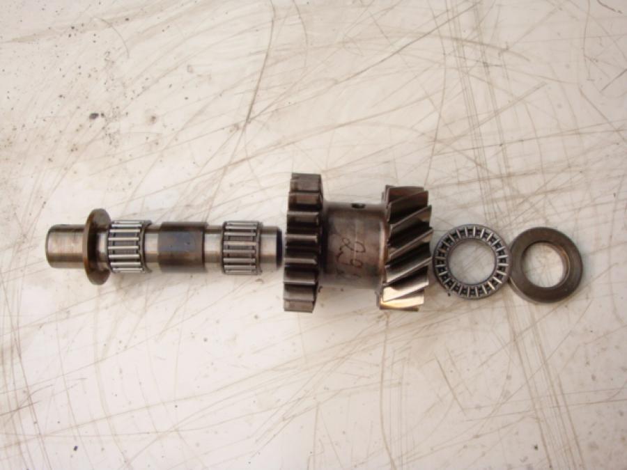

Tu parles de cet axe là je suppose:

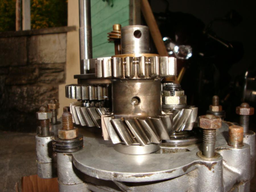

Je regarde et te donne ça demain. En attendant, je viens de remettre en ligne les photos du très bon tuto de Guitsch, tu trouveras certainement des renseignement utils. c'est par là

oui exactement , tu est plus fort que moi en photos montage

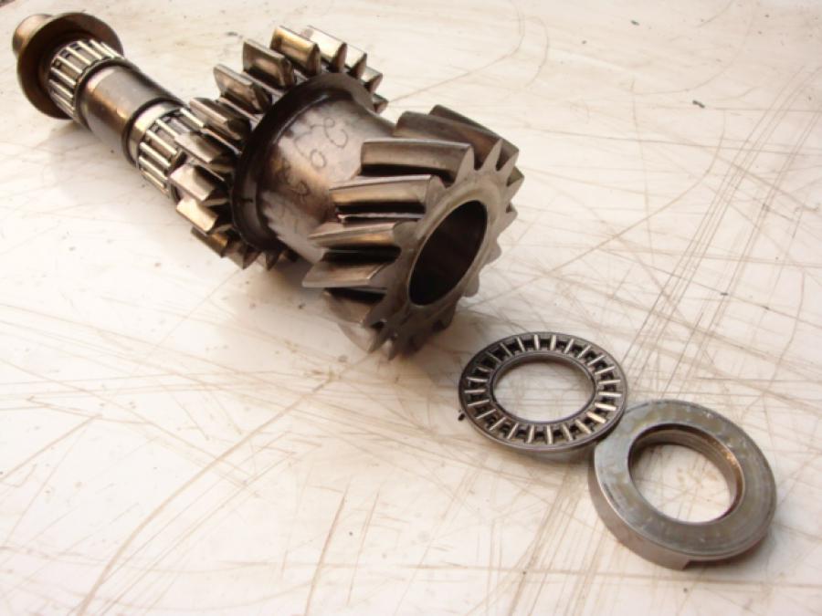

Salut,
Je penses que tu parles de l'axe qui tien le pignon de 1ère et celui droit de marche arrière, effectivement tu as 2 roulements cylindriques à aiguilles avec une bague rigide entre les 2, tu as également un roulement plat à aiguille entre le pignon et la rondelle épaisse qui possède un congé pour échapper la plaque d'a coté.
Soit grace aux photos :
Si tu as démonté le nez vérifies le réglage de la fourchette au passage et l'état du synchro de 1ère et du baladeur 1ère/MA .
Sinon pour le serrage de l'écrou de 30 avec le petit pignon pour le compteur de vitesse, 12mk je crois (suis sur même ).
