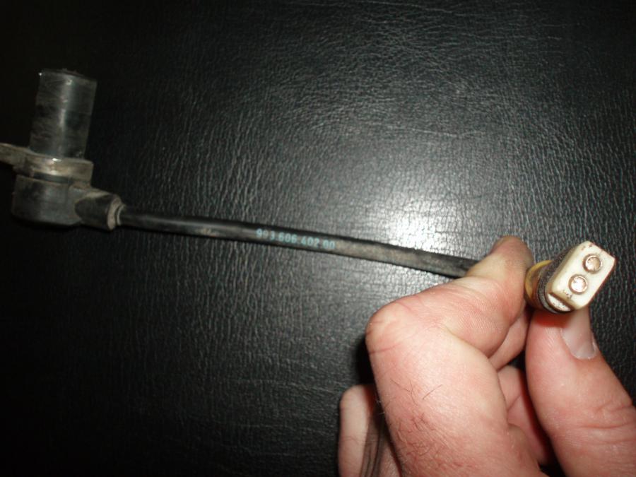

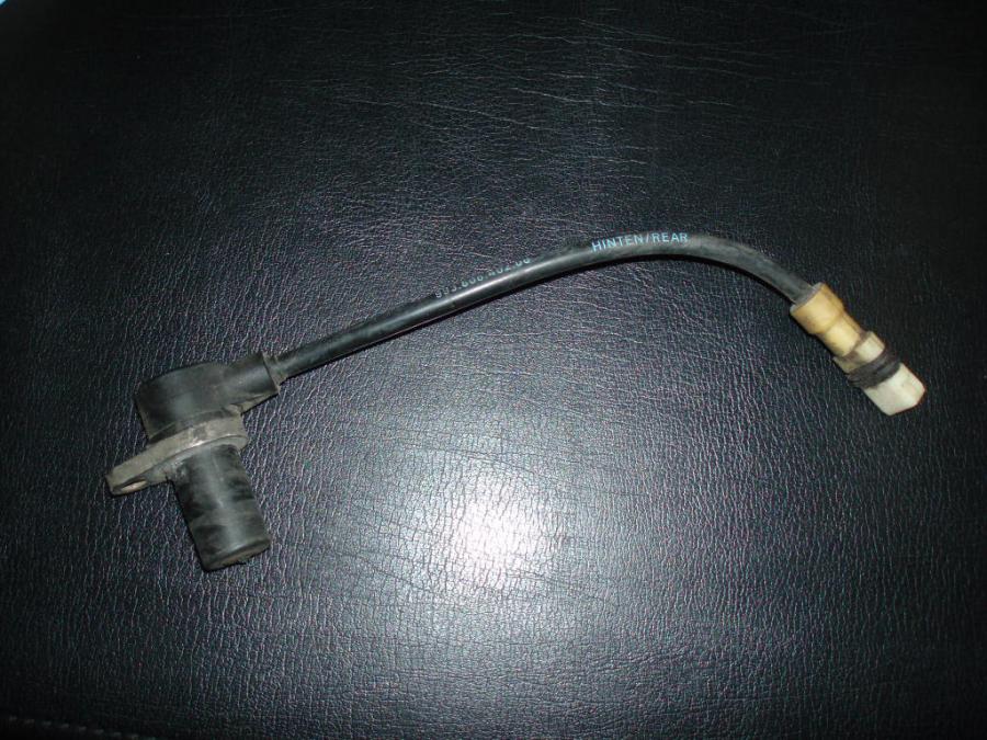

voila ce que j'a a te proposer, j'ai pas encore eu le temps de l'essayer sur le cab :oops:
Messages : 2663
Re: Capteur de roue
Ca ressemble bien à la fixation de la fusée de 944, tiens moi au courant si ça se monte, merci Alex.

peux tu nous donner la reference? je vais regarder de mon coté pour le cablage !
Messages : 3579
Re: Capteur de roue
la ref est visible sur la 2éme tof
993 606 402 00
