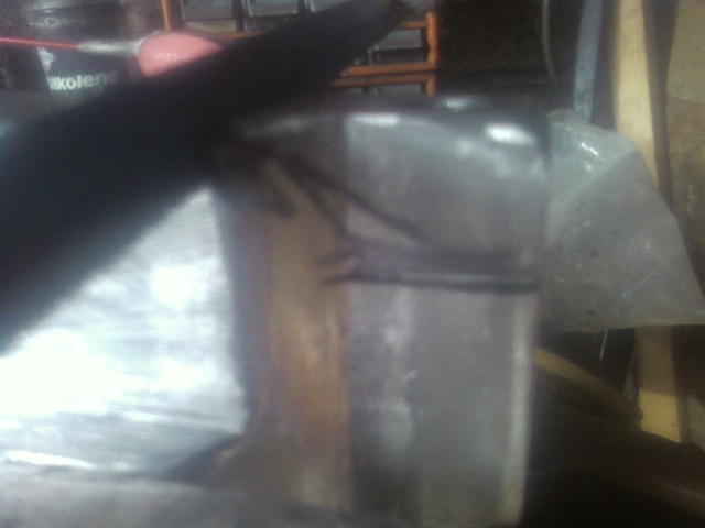

tout ça pour 200 grammes de matière... j'vous jure
MexicooOOOoo!
- teteuch31
- Messages : 537
Re: MexicooOOOoo!
bon... j'ai plus de bras et j'ai du perdre plus de poids que la pièce.
le truc c'est qu'il m'en reste encore une a faire...
- teteuch31
- Messages : 537
Re: MexicooOOOoo!
413 grammes de moins sur les deux pièces! c'est quand même conséquent.

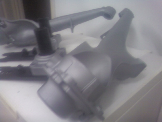

BON...
L'avant est prés a recevoir les étriers peints.
Les 2 bras et les 4 étriers sont en attente de sablage.

juste une question par rapport aux roulement des bras de
turbo.
je voudrais savoir si c'est un "double" roulement
ou si il y a deux roulement dans une cage a roulement car j'arrive pas pigé le truc.
turbo.
- dangerous
- Messages : 1016
- Localisation : NIZZA
Re: MexicooOOOoo!
c'est un roulement avec deux rangé de billes .
normalement la cage interieur et exterieur ne se demonte pas
il se monte et demonte d'un bloc a la presse c'est tres facile a faire
- teteuch31
- Messages : 537
Re: MexicooOOOoo!
Ok, ça me rassure, car je n'arrivé pas a démonté croyant que c'était deux roulements dans une cage.
OUF!
OUF!
