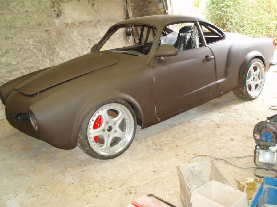

Une petite tof sur ses 4 roues, évidement la mécanique n'est pas encore dedans sur la tof!

Alex a écrit :Une petite tof sur ses 4 roues, évidement la mécanique n'est pas encore dedans sur la tof!
Franchement j'adore tout ce que tu a fait dessus, hormis peut etre la teinte mat...
Mais faut voir une fois fini ;)
en tout cas avec les jantes dessus, ca donne deja pas mal

tout simplement énorme , tout simplement bestial , tout simplement parfait
vivement la suite

Désolé Alex…
mais j'aime pas tes jantes, les Cup 2 lui vont mieux…
les ébouts et les couleurs…

La teinte OUI le mat NON, ça me fait penser qu'a la concession il y avait une Siroco new edition en marron chocolat d'enfer, cette teinte lui irait a ravir a ton monstre, autrement le reste est sublime, j'ai craqué devant l'integration des compteurs porsche dans le tableau de bord, magnifique

Et bien moi le matt je kifffffffffffffffff
et vivement la suite
bon courage l'artiste

le mat, ça donne un effet 'radikalbugz"... manque plus que les BeuReuMeu en 17"....
blague a part, ça change... le GL, ce n'est pas forcement noir ou gris métal...
