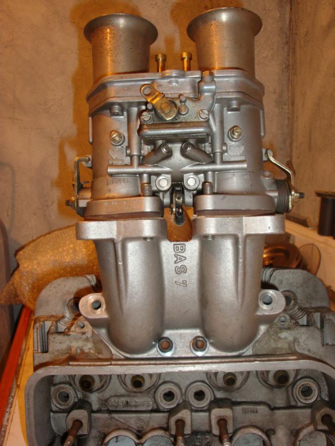

un tout petit peu de matos pour la sortie de la platine du radia (manque un male/male sur le tof)
Re: 2L GERMAN TRIP PROJECT
Nickel Alex, en plus ce sera classe.

Non, sans déconner, les côtes du bloc sont ok, on prépare la commande des pièces nécessaires au remontage.
En attendant, je vais récupérer les carbus de Flo, m'occuper d'aligner culasses, pipes et carbus, voire pour le remplacement des guides, enlever un peu de matière dans les conduits. Pour le bloc, y'a un peu de boulot aussi.
Tout ça devrais avancer dans la semaine. je vous tien au jus.
Au passage j'ai aussi mis à jour la config du début de post.
Merci Nico, c'est avec grand plaisir que nous acceptons ton allumeur.
Pour les news, j'ai été chercher les carbus chez Flo samedi dernier, et pour suivre ses conseils et ceux de Tony, le Rapport Volumétrique passera à 9.5
