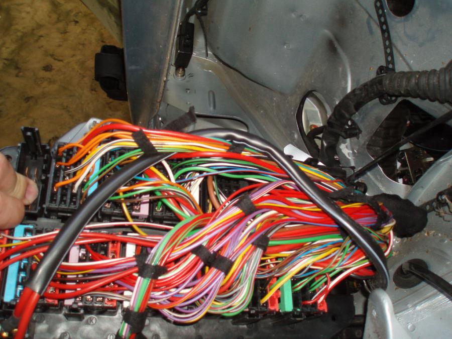

Alors hier j'en suis resté au faite que ce la ne demarre pas après 2-3 tentatives (je me suis barré car ras le cul et creuvé!)coxcarrera a écrit :Bon courage Alex tu tiens le bon bout
Donc en mettant le contact déjà j'entands pas les pompes débité!!!
Voila j'en appelle a TOUTES vos idées même les plus basique en sachant qu'a partir de la je suis pas du tout le king of the world
Je sens que je vais bien me marré YATA!!

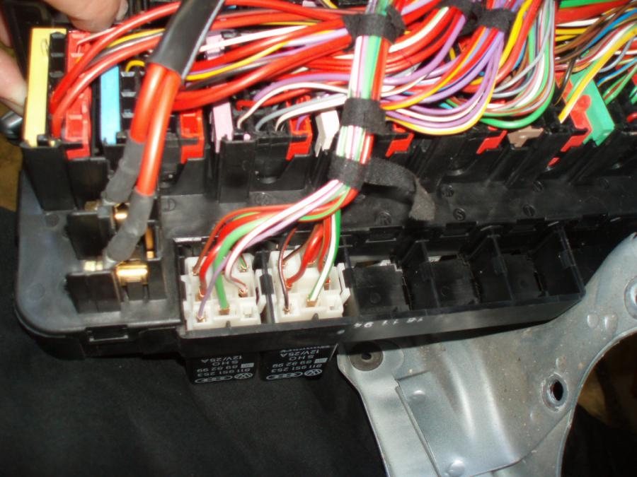

Re: AUTOBAHN RACER
Alors deja il me faut trouver l'emplacement de 2 fusible de 60 A
la batterie est neuve jamais servie j'ai juste mis l'acide dedans dimanche matin.
Pour rappel faisceau de 993 voici un lien au cas ou vous seriez plus fort http://www.cannell.co.uk/Manuals.htm
ensuite concernant le faisceau tout ce qui va devant excepté la (les) pompes sont débranché
Mais sans ses fusible çà sert a rien d'aller plus loin je vous balance des tofs de la boite a fusible encore sur la porsche J'aimerai faire tourner le démarreur, le jus arrive dessus mais personne de l'excite
- Messages : 2498
Re: AUTOBAHN RACER
des que tu tournes la clef, t'as un voyant rouge qui s'allume ??
attends un peu de voir s'il s'éteint aprés 5-6 secondes.... c'est peut être le préchauffage !
c'est juste une boutade pour te détendre....
quels sont les voyants allumés ??
t'aurais pas un anti démarrage dans ton boitier par hasard ?
batterie neuve, ne veut pas forcement dire chargée ! si tu as une tension trop basse, l'electronique peut se mettre en défaut...
autre truc a la con, tes masses sont bonnes ?
bon courage.....
bon courage.....
