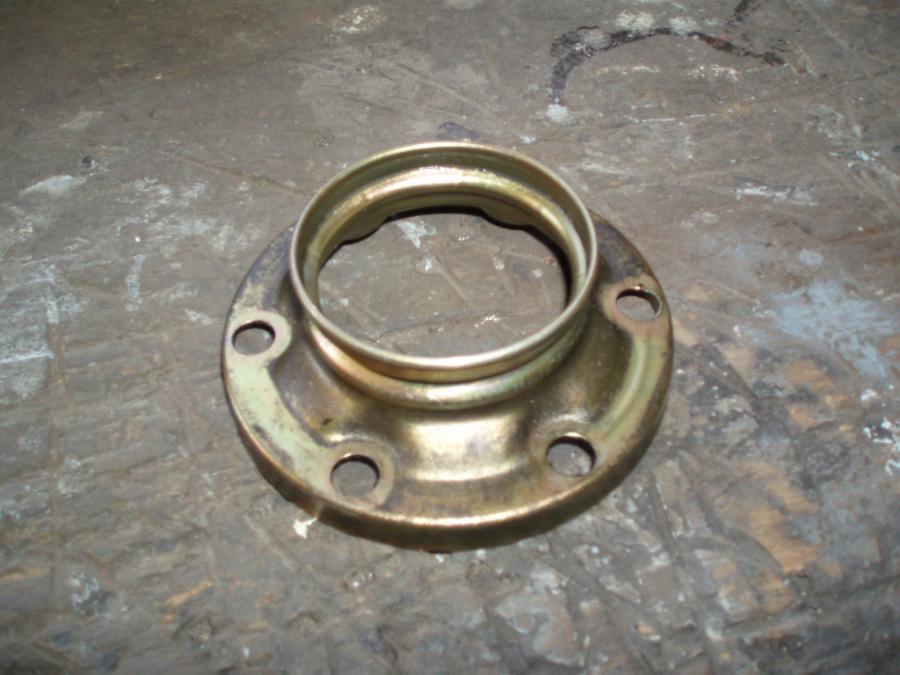

Ce matin j' me suis décidé à fabriquer 2 flasques d'étanchéité pour cardans de 930 car le prix unitaire ds le commerce est juste de 105€ Ht donc qu'il aille se faire sodomiser :twisted:
Voici la fameuse pièce a reproduire
donc on utilise le cache de bout que l'on découpe, puis on prend le flasque des cardans avant de la C4 (idem 944) qu'on découpe également afin de récupérer la partie ou viens se fixer le souflet puis soudure un peu de meulage et zou... quelques euros d'économiser!!
