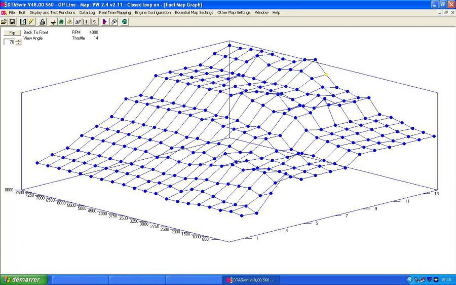

Samedi c'était réglage! A deux dans la cox, j'ai du trouver un conducteur qui s'est pas fait prier et moi à coté en train de faire la carto, après une demi-heure on est arrivé à quelquechose de roulable de 1000 à 7500 RPM. Le plus gros problème est que le chauffeur occasionel (mon père) voulait plus descendre! Le lendemain j'ai roulé quelques minutes avec la lambda en boucle fermée pour corriger la carto, j'ai pas beaucoup roulé et essentiellement sur du plat ce qui fait que tous les points de la carto n'ont pas été corrigés mais le résulatat est déja bien satisfaisant. Au final ça donne ça:
J'ai 2 petits problèmes qui subsistent: La sonde de température moteur est mal placée et ne reflète pas la température du moteur, et la transition après le régime de ralenti qui n'est pas trés douce, mais ça devrait le faire.

Don't go blindly by the closed-loop corrections: the corrections may sometimes have a slight delay and make transistions between rows/columns too steep because you may run up the revs too soon. Some 'smoothing' is probably best unless you did the map corrections on the dyno and you slowly went from one spot to the other.

Airspeed a écrit :Florian,
How did the advance suggestions I made work out?
Greets,
Walter
Of course closed loop doesn't do the job itself but it can be very usefull for small corrections. I allowed only +/- 20% of correction.
The fuel map is a little bit rough I'll try to smooth it.
Tu peut donner un enrichisement de transition ?
Sur les forum MS les gars regle le probleme avec le: RPM bassed accel
ca fait un peut pompe de reprise et permet de coriger certaine plages de facon ponctuelle
vivement que je voie ca le 25 je vais prendre une echarppe pour pas me faire enrhumer :wink:
jeremy si tu a besoin d'un module EDIS j'en ait en rab ;-)
Re: Superflo's 1303
En fait je régule le régime de ralenti non pas avec une vanne d'air de ralenti mais avec l'avance à l'allumage. A chaud au ralenti il n'y a que 5° d'avance et la régulation est désactivée dés que le TPS dépasse 1%. Le trou a l'accélération est le moment ou le moteur commence a prendre des tours avant que la régulation soit coupée.

Re: Superflo's 1303
Message par dangerous »
Oui j'ai bien comprit
ce dont je te parle est juste une option d'enrichisement qui regle ce type de choses mais je ne sait pas si tu as un equivalent sur la DTA
ce type de "trou" est tres classique lors de la mise en route d'un injection c'est pour ca que les calculateur on cette option (la sybelle là par exemple)
Il me parait certain que ce n'est pas un passage de 5 a 10° qui perturbe le debut de prise de regime mais plutot une zone trop pauvere (ou trop riche mais j'en doute)
ta lambda dit quoi dans cette zone ???
