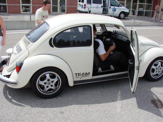

Ça touche les contre-ailes mais pas le train. Et même avec les grosses jantes sous les ailes d'origines ça braque mieux qu'une auto moderne.

la seconde.....j'adore aussi ta caisse superflo, surtout dans cette config!! D'ailleurs si t'as des photos ca serait cool

A part les jantes et les stickers sur le côté elle a pas bougée, d'ailleurs j'ai toujours ces jantes si ça t'intéresse!!!
