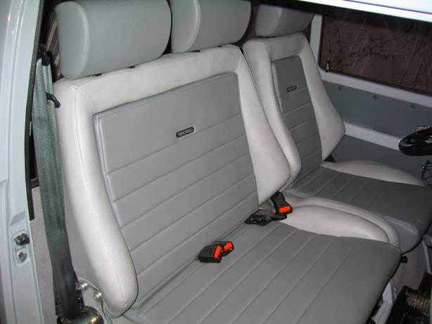

Pour les sièges... voilà l'idée de départ?
c'est Recaro...
c'est Recaro...
et effectivement c'est beau mais c'est du cuir...
C'est Porsche...
C'est Porsche...
Bon ok, j'arrête de pourrir ton post

Sympa les Recaro élargis 8)
Ceux de 911 vont être un peu plus sport à élargir :mrgreen:
