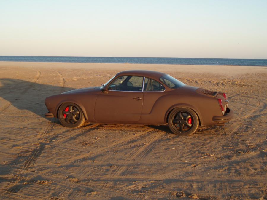

Aller 2 petites tofs des dernière vacance passer en kg (Et oui les bagages rentrent :biggrin: )
Re: AUTOBAHN RACER
superbe photos ;) ça c la classe :boire:

Re: AUTOBAHN RACER
Message par Entong »
Joli 8)
Pas pu m'empêcher non plus :biggrin:
benicox
Messages : 464
Localisation : BZH (56)
Re: AUTOBAHN RACER
Message par benicox »
Entong a écrit :Joli 8)
T'as changé quelque chose là :scratch:

Messages : 6140
Re: AUTOBAHN RACER
je l'avais jamais vu de face... les rétros ont dirait des oreilles toutes tristes :-D
Re: AUTOBAHN RACER
Benoit a écrit :je l'avais jamais vu de face... les rétros ont dirait des oreilles toutes tristes :-D
droopy :biggrin: :arrow:

NiToOoOo
Messages : 164
Votre German : 1200 de 1974
Localisation : 78
Re: AUTOBAHN RACER
Message par NiToOoOo »
Il me semble que Mr Entong a joué avec les contrastes et niveaux de l'image, ce qui a pour effet de faire ressortir les lignes du KG.
Je trouve ça plutôt réussi, et puis ça donne un peu de chaleur à l'image (couleur du sable, etc...), cependant les jantes ressortent moins bien, un poil trop foncé.
Dans tous les cas ça ne gâche en rien à la beauté de la réalisation de l'Autobhan Racer... :thumb:
Re: AUTOBAHN RACER
On voit que les étriers!
Tu laisseras les jantes en noir avec la future nouvelle couleur?
